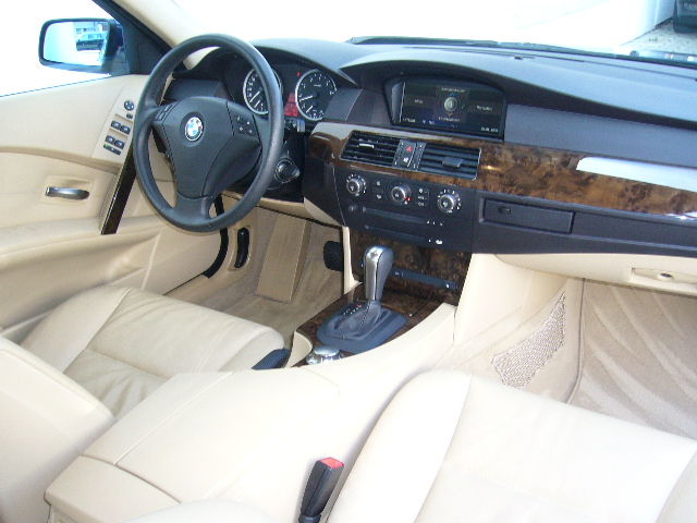

    bella la tua foto di quegli interni, che son tutti al opposto dei miei sportivi e con titanio.
    però mi piacciono le eccelsa cosi.
