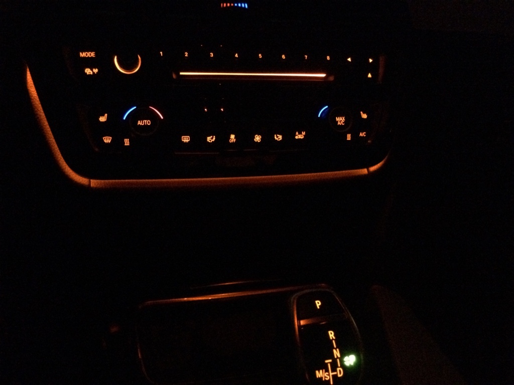

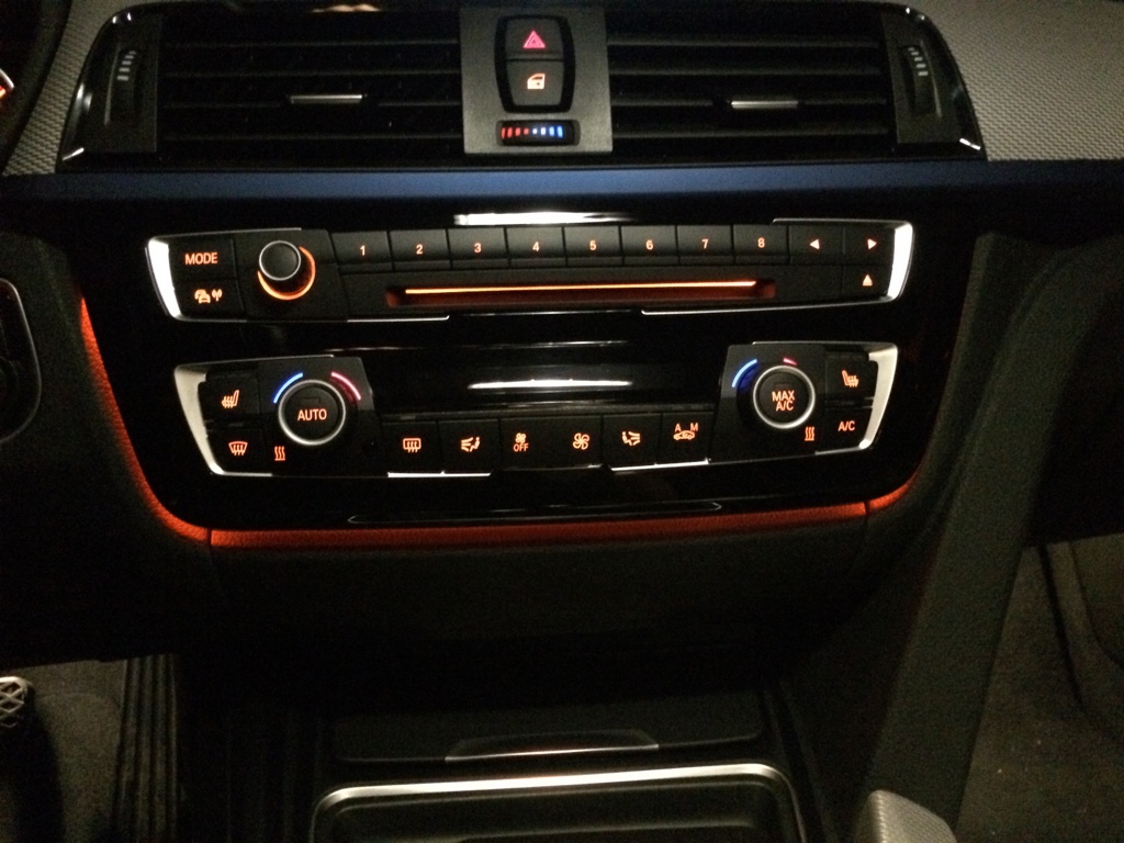

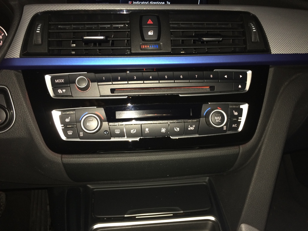

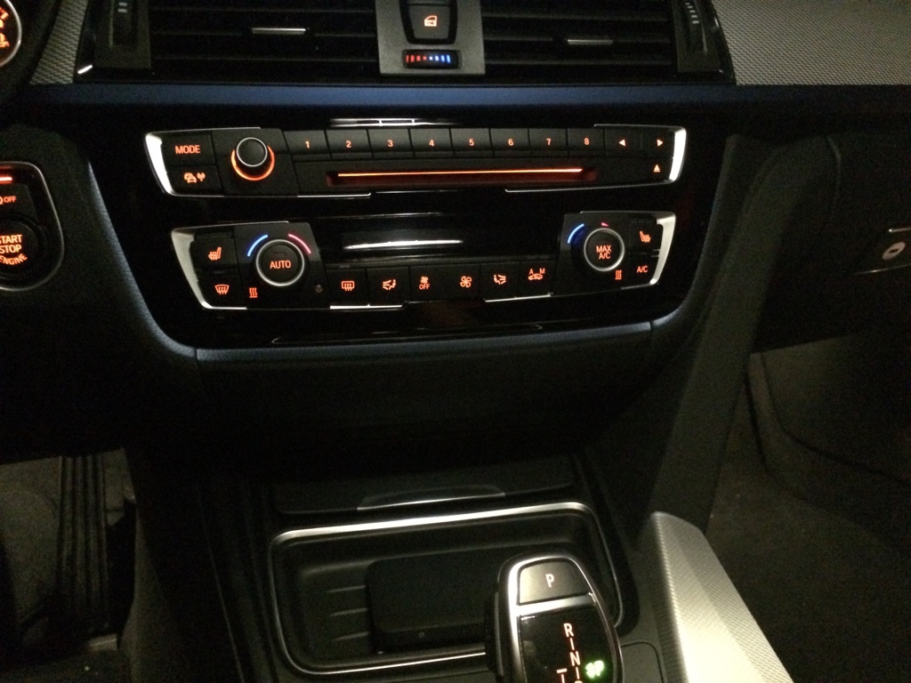

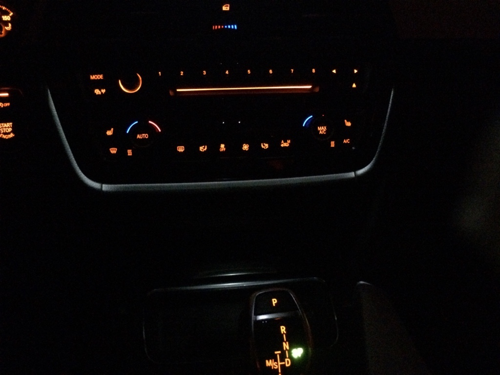

    Ovviamente è un ricambio originale la mascherina e il cablaggio l'ho creato con i connettori originali. Tempo complessivo 1 oretta scarsa con molta calma... Indispensabile per nn impazzire avere il pacchetto luci. Attendo vostri commenti... Anche la plancia originale era molto gradevole ma le luci di contorno mi incuriosivano molto! Debbo dire che al buio sta davvero molto bene...

    Grazie mi ha dato molta soddisfazione, sia di giorno che di sera è molto più elegante e funzionale
    prima operazione: smontare modanatura grande
    seconda: scollegare la presa elettrica dalla modanatura per poterla rimuovere
    terza: rimuovere lo sportellino sotto la mascherina che ho sostituito per capirci quello che ha un piccolo led che illumina il posacenere
    quarta svitare le 4 torx che fissano la mascherina navi/clima alla plancia
    Quinta: scollegare il cavo che alimenta Clima/ e pulsantiera navi
    Sesta scollegare il led dello sportellino
    fino qui ho solo usato la torre perché con cunei o altri attrezzi graffiare o segnare modanature e plastiche è semplicissimo serve una buona manualità tutto qui
    ora la parte rognosetta è togliere i due moduli clima e pulsantiera navi dalla mascherina originale, non volendo rovinarla serve un po di pazienza perché ha molti destini di incastro. comunque è fattibilissimo senza un minimo danno, posso garantire che il lavoro se si è abili è fattibile.
    a questo punto si inizia a riassemblare:
    settimo: inserire nella nuova mascherina i due moduli.
    ottavo: collegare il collegamento a y by pass della foto in entrata nel cavo che alimentava il led dello sportellino e collegare le due uscite con il led sportellino e il finalmente il led della mascherina nuova.
    nono: ricollegare la mascherina e avvitare le 4 torx
    decimo ricollegare le bocchette areazione e montare modanatura
    undici rimontare lo sportellino basso
    dodici: godersi il lavoro provando se funziona sia in classic/arancio sia in sport/bianco
    FINE!
    per il collegamento elettrico è necessario essere consci che si possono fare anche danni invertendo o collegando male i cavi ad esempio creando corti quindi onestamente o si è un minimo competenti o altrimenti è meglio rivolgersi o comprare questo cablaggio assemblato da qualcuno che abbia la consapevolezza di quello che fa!
    non ci sono inversioni di cavi quindi si collega pin1 nel pin 1 pin 2 nel pin 2 pin 3 nel pin 3.
    spero sia di aiuto!
