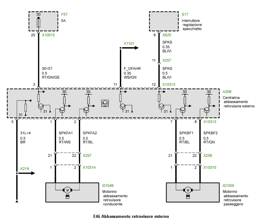

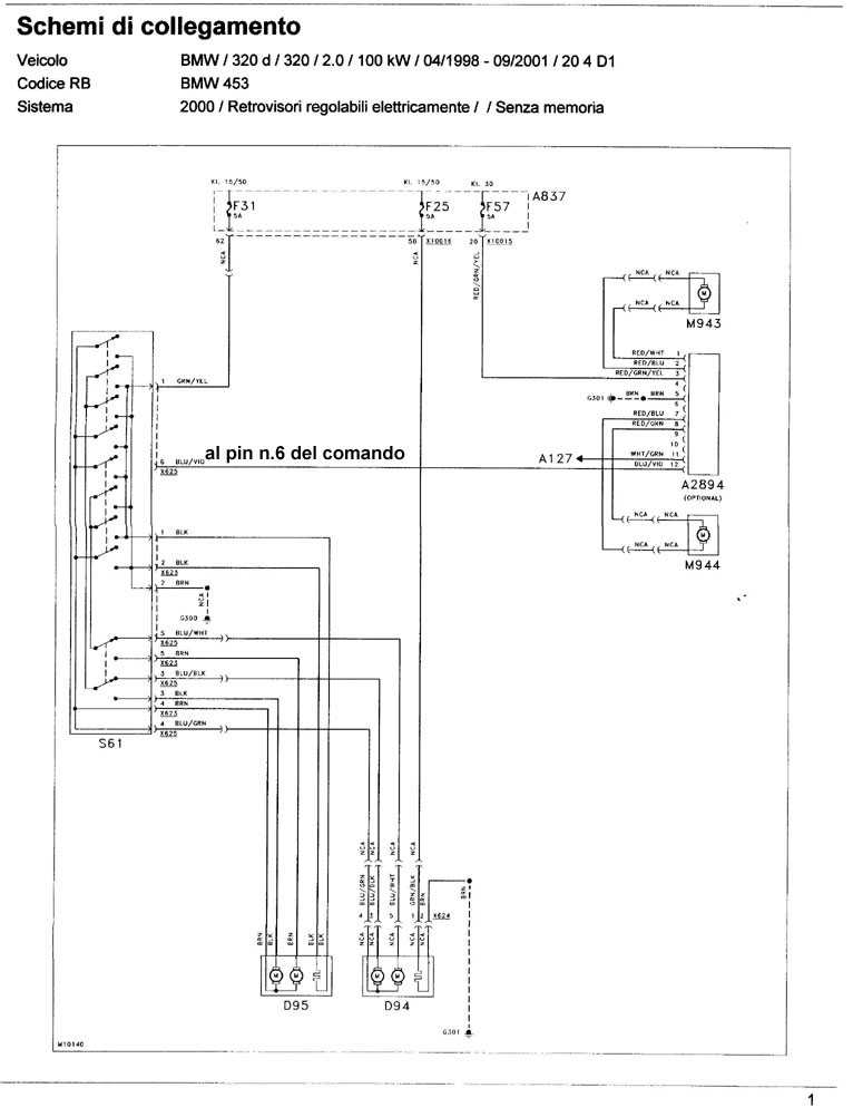

  16. Peppe 320d
    Peppe 320d Presidente Onorario BMW
    17.811
    1.446
    4 Novembre 2007
    Milazzo
    1.789.952
    E46 320d sedan restyling
    Non ho mai fatto questa operazione ma ci possiamo ragionare.
    Praticamente devi installare l'impianto per far chiudere gli specchietti
    senza memoria, giusto?
    Il mio dubbio riguarda il punto in cui indichi di collegare il filo 5 della centralina al cavetto marrone presente nel connettore a 5 poli ( proveniente dall'alimentazione auto ) , ora diventato 6 poichè aggiunto uno spinotto , è corretta la cosa ? Ho ben interpretato ?
    Praticamente tu vuoi la conferma di dove collegare il pin n°5 della centralina A2894, giusto?
    Analizzando un attimo le tue parole "
    collegare il filo 5 della centralina al cavetto marrone presente nel connettore a 5 poli" e dando una occhiata al pinout della centralina deduco che:
    *il filo marrone sulle nostre bm è sempre la massa
    *il collegamento di massa della centralina sembra essere sul pin°5
    Dovrei guardare sul WDS per vedere meglio lo schema dato che quello postato da Stefano non è il massimo di qualità.
    Ora gli do una occhiata :wink:
  17. Asterix65
    Asterix65 Amministratore Delegato BMW
    2.703
    227
    31 Gennaio 2006
    69.473
    BMW 420D Msport
    Ok Grazie chiarissimo
  18. Asterix65
    2.703
    227
    31 Gennaio 2006
    69.473
    BMW 420D Msport
    Si questo è l'unico dubbio , anche se sembra abbastanza chiaro dal reportage fatto da smercki , ma sai prima di collegarlo ..... una domanda in piu non guasta. Grazie per la collaborazione
