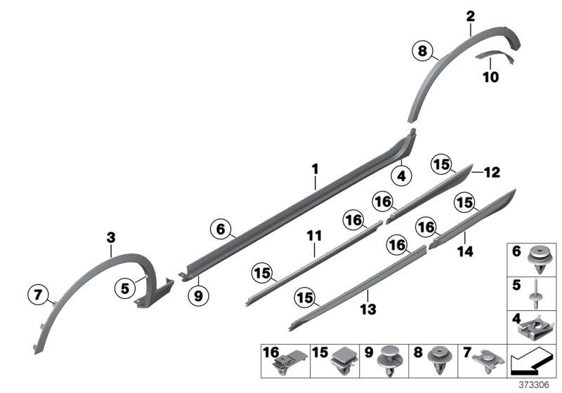

    Nei prossimi giorni ordino in BMW i ricambi devo solo capire come smontare le minigonne e mettere quelle nuove, di seguito il dettaglio dei pezzi n. 13 e 14[​IMG]

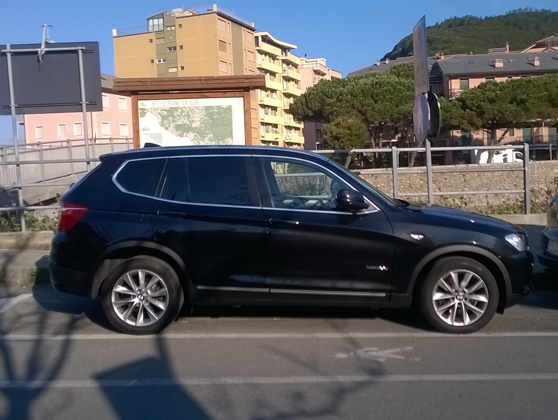

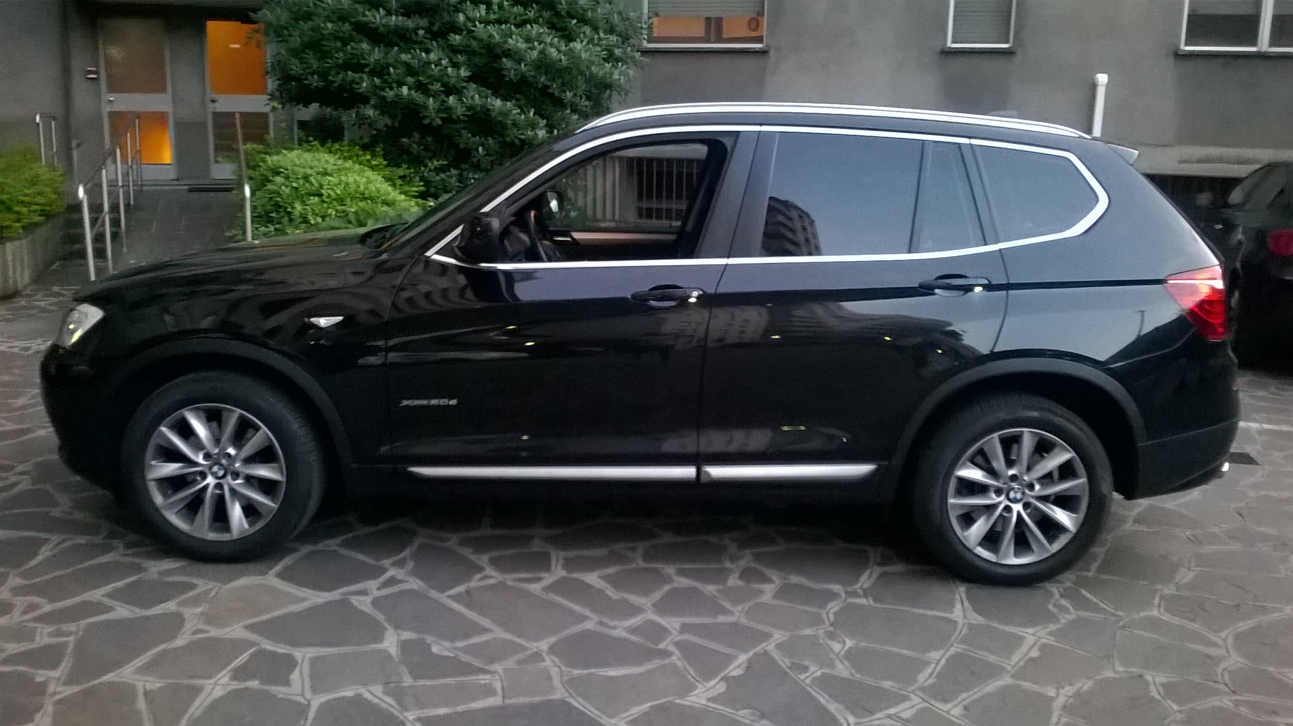

    Ritirati ieri i ricambi dal concessionario e montati, molto soddisfatto del risultato finale mi ci sono voluti circa 45 minuti per sostituire le quattro minigonne che ora marcano maggiormente le parti laterali dell’auto evidenziando meglio i dettagli della versione x-line.
    Posto le foto dell’up
    [​IMG][​IMG]

    ciao ho appena ordinato le minigonne xline x smontarle basta tirare o c'è una procedura particolare??

    Io prima di tirare ho fatto uscire dalla sua sede la parte esterna che si trova sulla portiera all'Interno senza rovinare la linguetta, poi ho sfilato un poco e ho staccato dall'esterno e la minigonna si e' tolta senza problemi, gli agganci bianchi o vengono via insieme al pezzo o rimangono attaccati alla portiera
