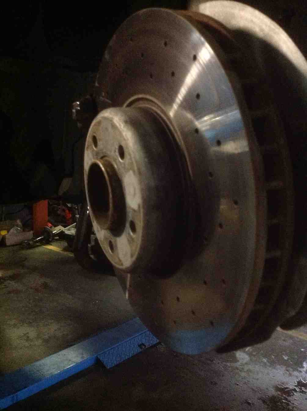

    Upgrade impianto frenante 530d E60 E61
    Ciao ragazzi,
    vi scrivo ora dall'officina e allego due foto.
    La mia esperienza con zimmermann sporte EBC ROSSE termina qui, ho fatto pochissimi km e dopo qualche frenata seria mi trovo con i dischi storti.
    Da freddo (misurati ora) sono in tolleranza, da caldi no dato che vibrano a bomba!
    Adesso montiamo un set di pasticche standard visto come si presentano le EBC ora, guardatele bene e noterete che all'interno del piano c'è una area in depressione, o si sono deformate o sono nate storte. Ma il fatto é che questa mescola scalda molto il disco e quel disco non regge quelle temperature....
    Quindi per adesso un passo indietro in attesa di decidere assieme al mio preparatore una accoppiata disco pinza che mi permetta di non piegare tutto dopo poche migliaia di km.
    Sto valutando le proposte di brembo Racing e wilwood, vi saprò dire.
    In ogni caso il mio consiglio é di evitare pasticche troppo Racing su dischi stradali, almeno su 530 e 535 dato che i dischi sono molto duri (standard) e scaldati si deformano.
