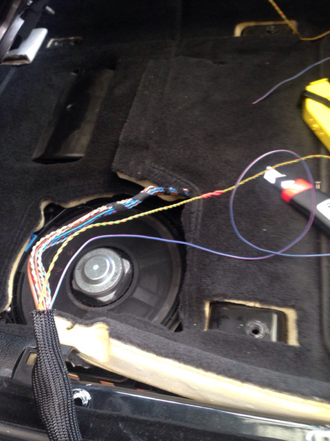

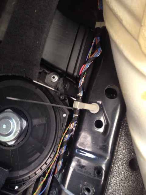

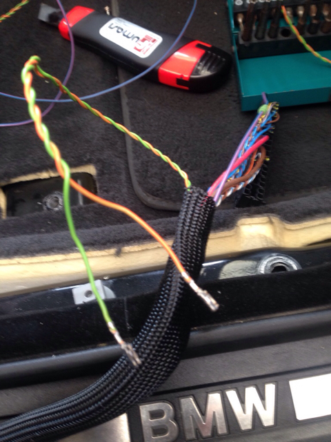

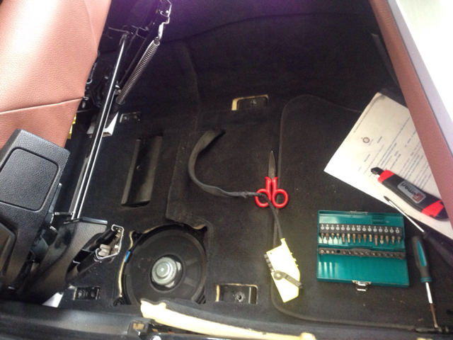

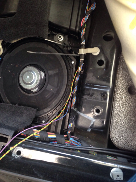

    Questa mattina ho smontato il sedile passeggero per aggiungere la linea canbus e la alimentazione alla tastiera laterale al sedile.
    Ecco alcune immagini.

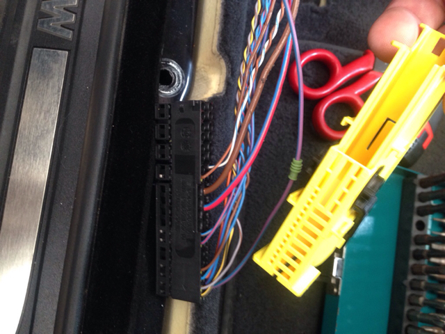

    Questo e' il connettore del mio sedile
    Come potete osservare ho tirato i due fili canbus (low + high che sono i due cavi intrecciati verde e arancio/ verde) rispettivamente nei pin 5 e 6 del connettore giallo del sedile e il cavo alimentazione ( che e' quello di colore blu )nel pin 1 dello stesso connettore che andra' collegato al fusibile 67 da 10 ampere della fusibiliera anteriore.
    Qui e' la posizione in cui ho fatto passate i cavi in questione

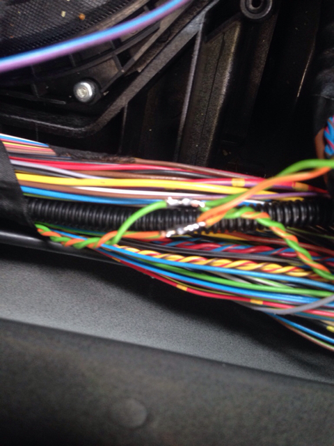

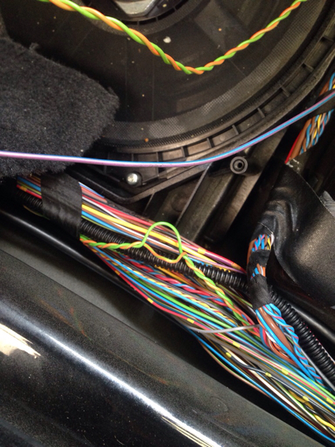

    Qui di seguito ho intercettato il passaggio della linea canbus nel fascio principale che va nel baule ed ho saldato le derivazioni canbus che ho precedentemente collegato al connettore giallo
    Li ho saldati e successivamente isolati
    Per ora il cavetto alimentazione lo ho lasciato volante in quanto andra' collegato alla fusibiliera insiema a quello del sedile lato guida.
    Seguiranno nuovi sviluppi.
