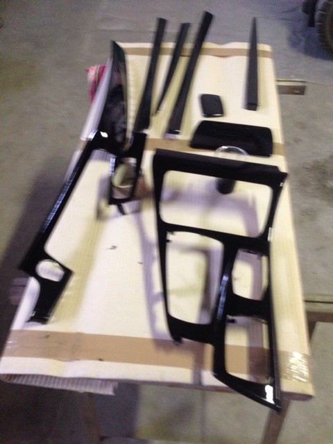

    Upgrade della mia F11 M-sport
    Primo step:
    Ritornando al up carbonio e miscelato in rapporto 100:25 il fondo nero bicomponente a base epossidica ho dato una mano ai listelli...

  11. massimo72
    massimo72 Direttore Corse
    1.899
    222
    2 Marzo 2005
    4.086.425
    F11 e F25
    Spero che il risultato finale sia decente ... Altrimenti butto via tutto
    Questa vernice si da a pennello ed ha la funzione di primer di aggrappaggio e fondo scuro per evitare i puntini chiari nella tramatura su superfici che originariamente sono chiare....
    I miei listelli erano neri per cui nel mio caso fa solo da primer

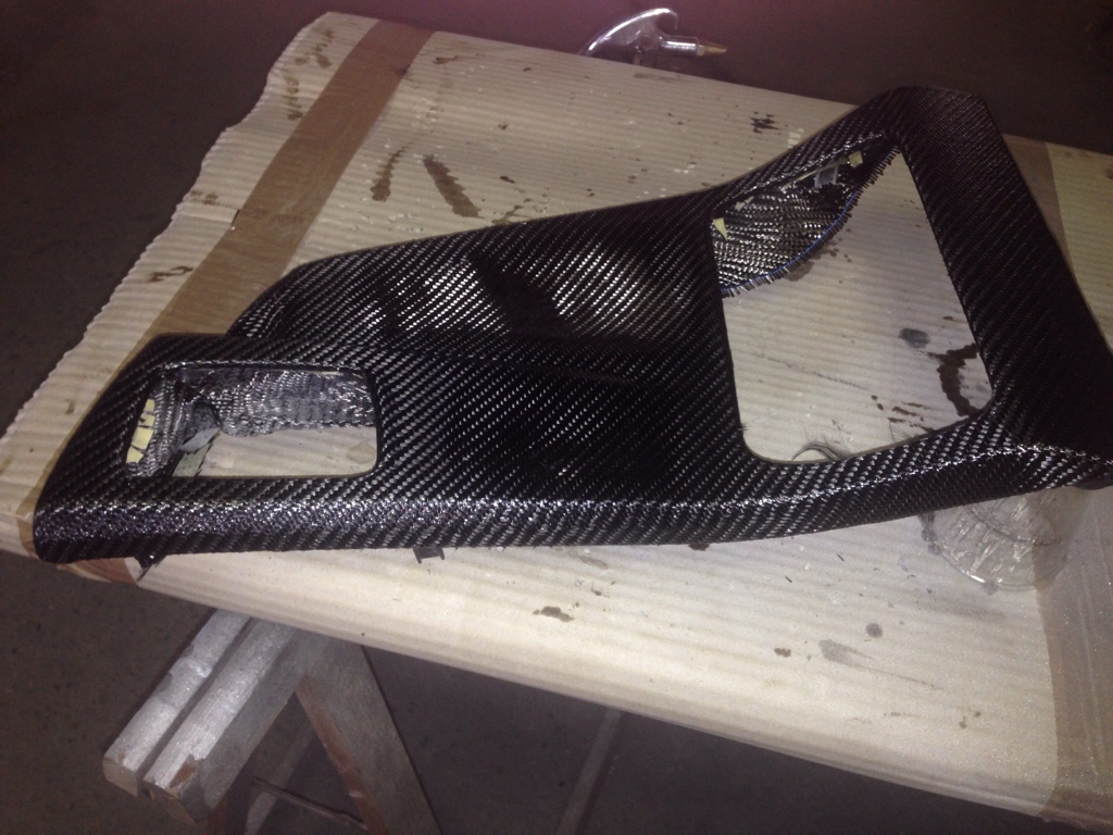

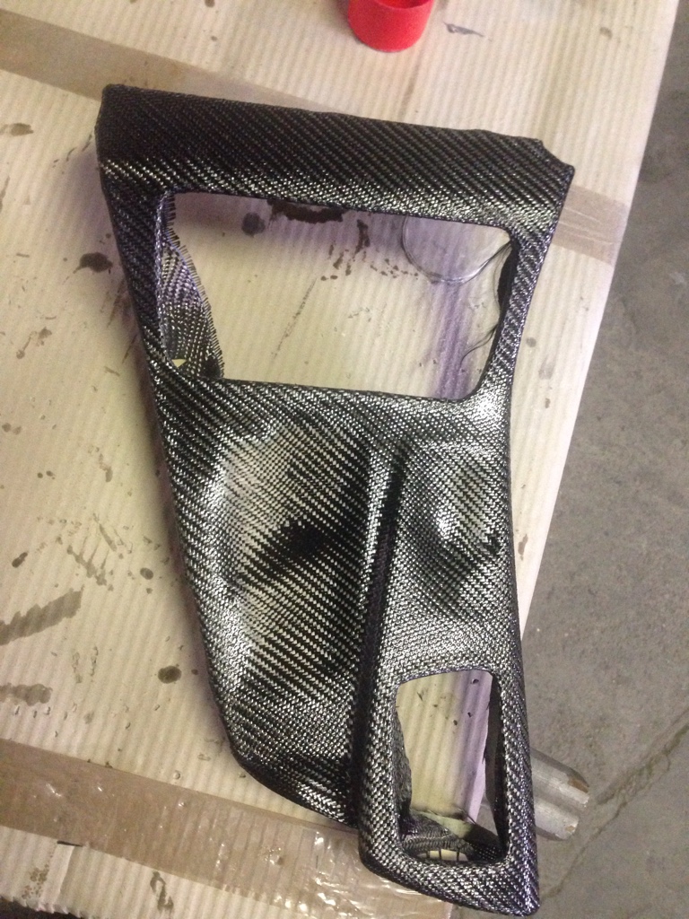

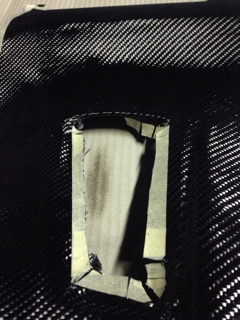

  13. massimo72
    1.899
    222
    2 Marzo 2005
    4.086.425
    F11 e F25
    Work in progress....

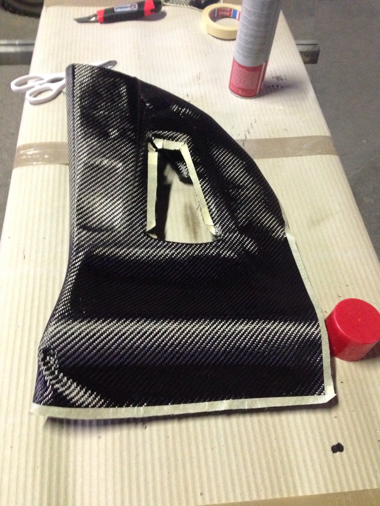

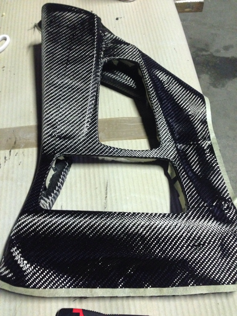

    La vernice primer di colore nero ho potuto incominciare a carteggiarla alle 14:00 in quanto in mattinata di oggi era ancora un po appiccicosa/fresca...la ho passata ieri verso le 17:00.
    Non su tutti i listelli aveva la stessa consistenza , per cui ho scelto di carteggiare completamente il pezzo più secco.... e per giunta il più' difficile da realizzare.
    A fine carteggiatura ho tagliato lo scorcio di tessuto in carbonio della misura adatta ( va lasciato ovviamente del margine in abbondanza.
    Sui bordi prima di tagliarlo ho applicato del comune scotch di carta per far si che il tessuto non si sfibri , dopo di che con la colla spray a base epossidica ho spruzzato il pezzo , e adagiato il tessuto che ho precedentemente tagliato.
    Questa fase è abbastanza delicata in quanto bisogna far adagiare il tessuto in modo più naturale possibile.
    Consiglio un aiutante sopratutto per i pezzi che presentano concavità in quanto la seconda persona ( nel mio caso ho chiesto aiuto a mio padre) può tenere fermo il tessuto prima si dare la colla in zona differente.
    Poi piano piano con l'aiuto dello scotch ho sagomato i due buchi del portaceneri piccolo e grande e il buco dove va la mascherina del selettore del cambio automatico.
    P.S è un lavoro certosino dove la pazienza e la precisone sono richiesti oltre alla passione.
    Ecco alcune immagini che ancora non la dicono lunga ma rendono l'idea del processo di lavorazione.
    Ultima modifica di un moderatore: 21 Aprile 2016
  14. Manu78
    Manu78 Primo Pilota
    1.350
    384
    28 Novembre 2015
    1.205.037
    Bmw F11 520d MSPORT
    Sicuramente effettuare il lavoro è un altro paio di maniche, però hai fatto una buona sintesi sul da farsi dando un'idea delle varie fasi del lavoro. Come al solito complimenti e speriamo che il risultato ti ripaghi dell'impegno che dimostri, ma mi sento di dire sarà sicuramente così

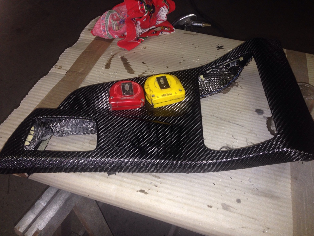

  16. massimo72
    1.899
    222
    2 Marzo 2005
    4.086.425
    F11 e F25
    Per me è un immenso piacere suscitare il vostro interesse.

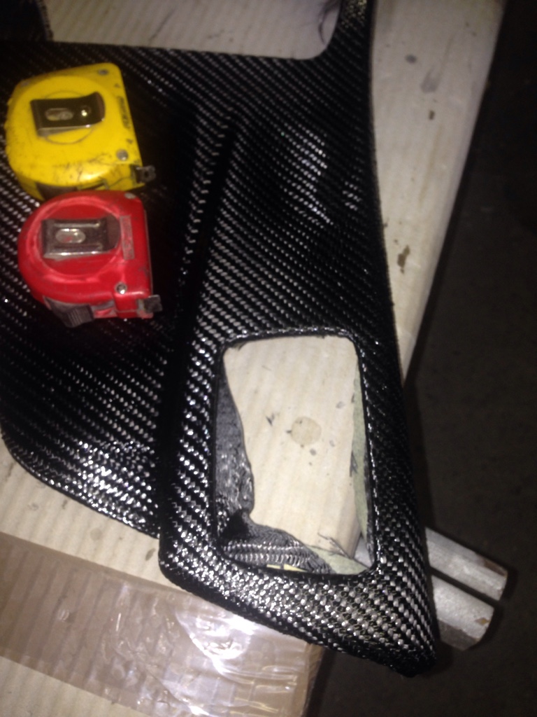

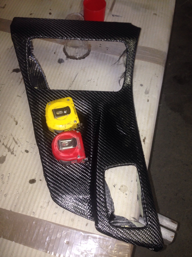

    Proprio questa mattina sono riuscito ad impregnare del primo strato di resina epossidica ( bicomponente 100:18).
    Il consiglio che posso dare è quello di stendere il prodotto a pennello uniformemente sulla superficie fino ad impregnarla totalmente.
    Raccomando inoltre di schiacciare le fibre del tessuto.... Mi spiego meglio:
    La resina una volta miscelata e stesa ha un tempo di presa che credo possa variare a seconda della temperatura/umidità nell'aria, diciamo che per me questa mattina , alla temperatura di 20 gradi avra iniziato ad addensarsi dopo 100 minuti circa . Proprio in quel momento (potete vederlo bene in quanto la resina diventa appiccicosa ...quasi filante) ho appiattito tutte le fibre schiacciandole a mano donando così un aspetto più realistico al pezzo.
    Ecco alcune immagini:
    [​IMG][​IMG]
