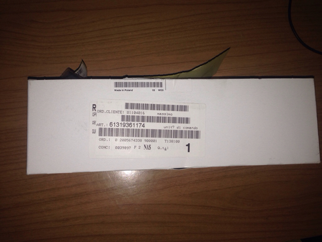

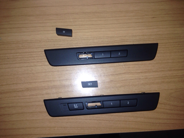

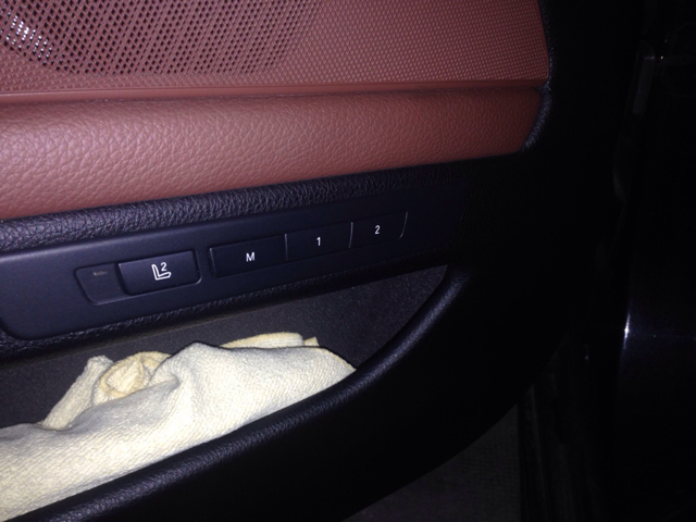

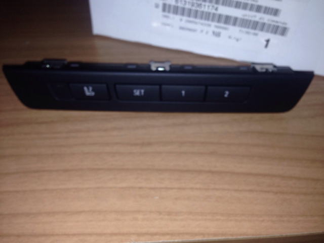

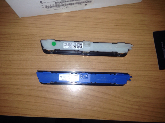

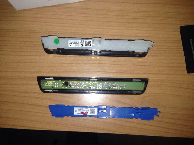

    Nel frattempo che attendo il kit resina ..... S
    Cazzeggiando .... e sempre in tema di upgrade
    Aggiunto ai sedili funzione "GENTLEMANS"
    Mi spiego meglio... Tramite un tasto in più sul tastierino della portiera del conducente si può comodamente regolare il sedile lato passeggero memorie comprese .
    Qualche immagine del lavoro semplice semplice.
    Comprato la tastierina adatta:
    La tastiera ha il tastino aggiunto che raffigura un sedile col numero 2.
    Ho cambiato innanzitutto il tasto "SET" col tasto "M" visto che l'altro ha la "M" e poi ho sostituito il coperchietto posteriore , praticamente ho messo il vecchio coperchio blu in quanto il bianco con il quale viene venduta la nuova tastierina non permette di infilare il connettore dedicato ... Qualche immagine per farvi capire meglio:
    Incastrato nel solito posto...
    Enjoy......
