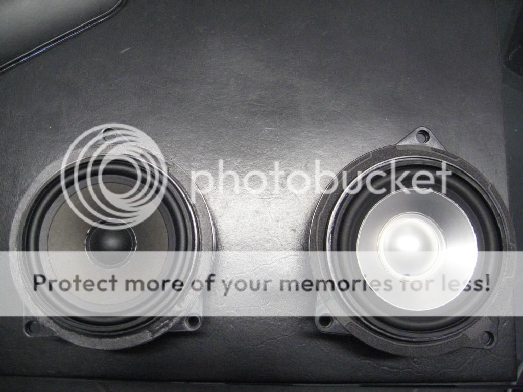

    Buongiorno a tutti, ho acquistato una coppia di altoparlanti top hi-fi per fare l'upgrade sulla mia.
    Ho una e91 - 2007 con impianto audio navi professional
    In particolare ho preso:
    mi sono accorto di una cosa:

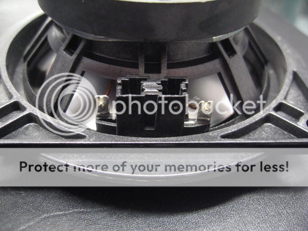

    le originali hanno un condensatore che le altre non hanno.
    Suonano quindi male.
    Cosa posso fare?
    Grazie per l'aiuto.

    Il condensatore è un filtro passa alto, quindi fa passare solo le frequenze superiori ad una certa soglia. Il che è un bene. Cosa vuol dire che quindi suonano male?

    esatto è un filtropassalto, nel top hifi viene filtrato in attivo dall'ampli
    senza suona peggio sicuramente, in quanto fa' fatica a riprodurre le frequenze basse che appunto non dovrebbero arrivargli, se si esagera con la distorsione si può anche rompere
    il valore originale è 100uf, prendete un condensatore buono e mettetelo a monte
