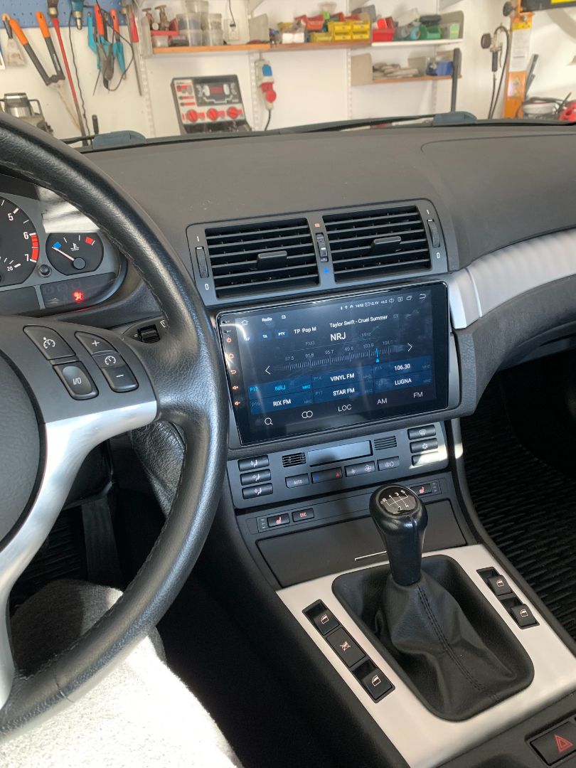

    Preso Xtrons
    Devo anche dire che ho scritto al supporto per sapere se verrà aggiornato a Android 13 e mi hanno confermato che mi possono mandare il file. Ma soprattutto confermo io che rispondono in tempi brevi. Questo mi fa ben sperare

    L'assistenza XTrons mi ha detto di abbassare il guadagno del bluetooth. Avevo +13 e ho messo 0. Ho provato per ora a motore spento e la voce mi dicono che si sente bene come intensità. Quindi lo lascio a 0 sperando che poi non ricompaia il fischio con motore acceso.
    Devo dire che l'assistenza XTrons mi ha sorpreso. Rispondono alle mail nel giro di 24-48 ore (almeno fino a che non gli sarò venuto a noia...)
    Mi hanno già mandato l'aggiornamento del sistema Android alla release di marzo 2024 (quindi recentissimo) e quello del MCU che credo stia per MicroControllerUnit o qualcosa del genere. E' praticamente l'equivalente del BIOS dei PC. E anche qui sono passato dalla 4.04 alla 4.12.
    Quello che non mi è ancora chiaro è come posso sapere quando c'è un aggiornamento se questi non avvengono in FOTA ma manualmente scaricando il file e mettendolo nella pendrive. E non c'è neanche una pagina pubblica dove posso periodicamente controllare. Cosa dovrei fare, mandare una mail ogni mese per chiedere se è uscito il nuovo firmware? Boh, mi pare un sistema poco efficiente...
    Per il resto ho passato una serata/nottata per studiare dove mettere le USB. Momentaneamente me le hanno ammazzettate nel cassetto sotto bracciolo ma non sono pratiche (e poi il cassettino ha la tendina che sta per rompersi). La conclusione a cui sono arrivato è quella di metterle nel portacenere con due prese passanti da pannello (una USB C e una classica USB A). Progetto in sviluppo...
