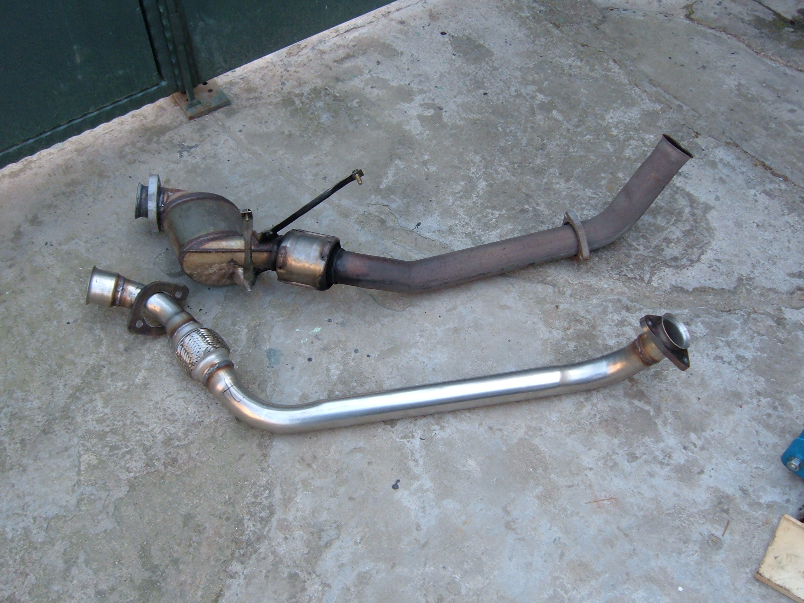

    Volevo fare un lavoro simile pure io sulla mia E93 ma ho paura che,togliendo il fap,di cui il kat è compreso (se nn erro è un corpo unico) vado ad incrementare maggiormente la puzza.....essendo una cabrio la cs nn mi attira molto...
    Pareri?
    P.S ero tentato di mettere un DP cn cat 200 celle ma nn so quanto serva..ho tolto il barilotto finale facendo tubo diritto 335 style

    Puzza leggermente a freddo...poi niente più.

    Tuo consiglio?
    -DP diretto
    -DP cn 200 celle
    -svuotare FAP
    -svuotare FAP e KAT (dato che nn ho capito cm è fatto dentro essendo un corpo unico,si svuota cosa?)

    Per me il metodo migliore. Con il Downpipe perdi molta contropressione allo scarico rendendo difficoltosa l'espulsione dei gas combusti e rendendo più difficile il lavaggio in camera (lavoro di pompaggio maggiore per vincere la "pressione esterna" allo scarico).
    Downpipe con cat200 Celle, neanche mi sento di consigliarlo. Perchè alla fine togli tutto per mettere comunque un precat che non faccia perdere ai bassi. Tanto vale lasciare il suo di precat.
    Tanto per capirci:
    Sopra DPF con precat.
    Sotto tubo dritto con cat 200 Celle.
    Solo che appunto devi comprare il tubo dritto, comprare il precat e riassemblare il tutto.
    Prendi il tuo, svuoti una parte del DPF, e lasci il suo precat originale.

    Sapresti indicarmi infatti questa procedura,cioè svuotare solo il FAP e lasciare il KAT essendo un corpo unico?

    Un meccanico con manualità, mascherina ed una saldatrice TIG per richiudere il barilotto del DPF una volta aperto per revisionarlo.
    Quello che più serve è una rimappatura della centralina elettronica per adattarla ai nuovi parametri.

    Centralina,rimappatura e eliminazione rigenerazioni quello è il meno...quello che dico io è,dato che ho visto la foto di prima del FAP,che sembra un nido d'ape,quale sarebbe la parte del KAT che nn va "rotta"?

    Il precat, quello subito dopo il DPF.
