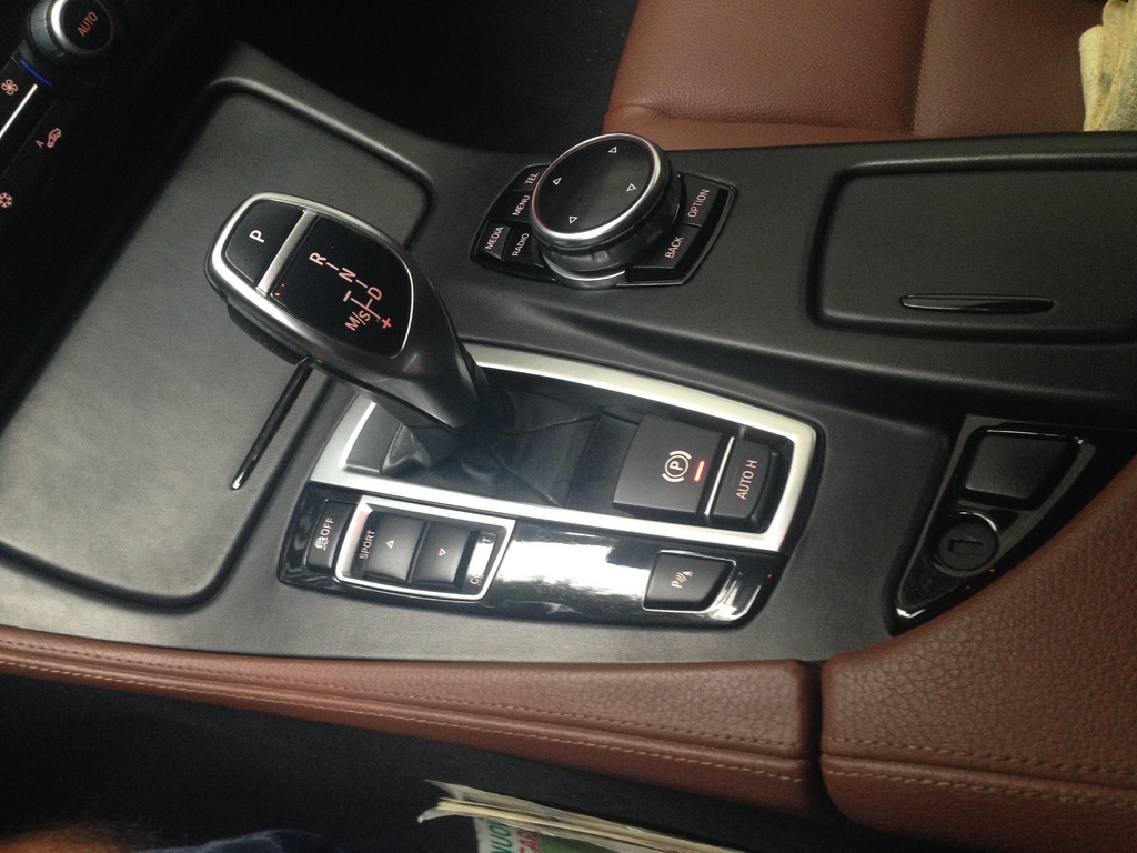

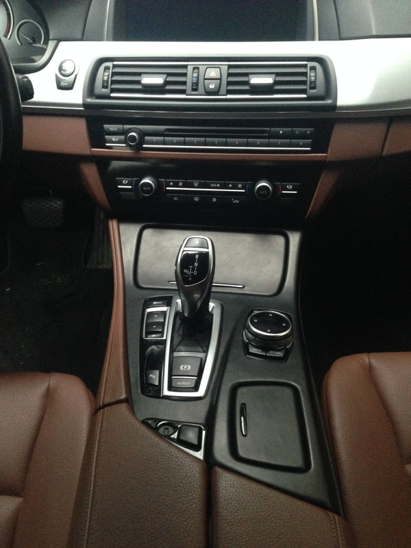

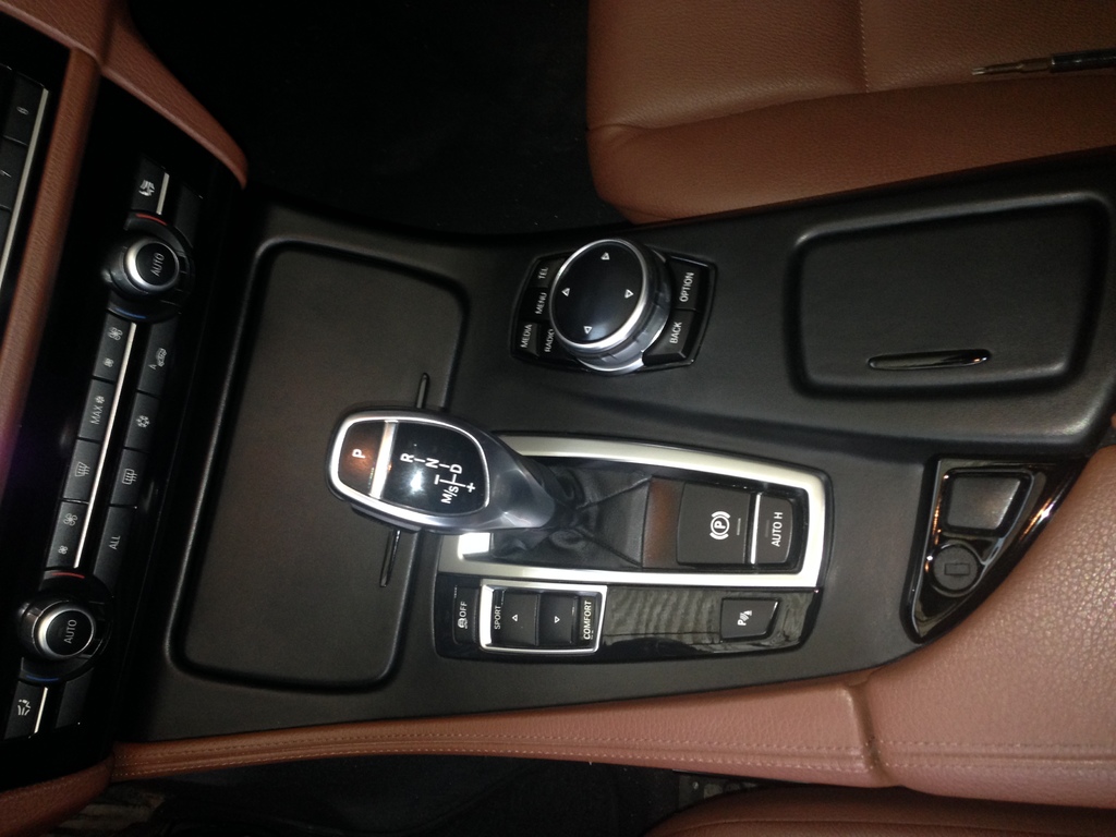

    Ciao a tutti ,
    comprato un pezzo di pelle "nappa nera" spessore 0,6 mm circa , ho voluto provare a realizzare la consolle cambio in pelle ( tipo M5 ) ed ecco il risultato .
    Cosa ve ne pare ?
    P.S. Accetto anche le critiche :sadomaso
    1) questa era in fase la fase di incollaggio .
    2) questo e' il risultato finale ........e' di una morbidita' e vellutatezza al tatto che' e' sensazionale :mrgreen::mrgreen::mrgreen:!

    Sinceramente di wrappato non c'e nulla.:wink:
    Un anno e mezzo fa avevo wrappato i listelli interni di color alluminio , ma sinceramente la pellicola faceva un piccolissimo difetto alla sinistra del portacenere piccolo che il mio occhio molto attento non poteva assolutamente vedere.....
    . Poi le ho trovate ad ottimo prezzo quelle che ho adesso ( alluminio spazzolato) e mi avanzava quella vecchia :mrgreen::mrgreen:......ed ecco che lo ricoperta di verissima pelle napoa nera ( no wrapping [-X).
    i due listellini dei portaceneri come anche la cornice del tastino apertura braciolo , listello alla sinistra leva cambio , e cornicetta controller idrive le ho verniciate di nero e poi lucidate con il trasparente catalizzato in bomboletta:mrgreen:.... Quello che usano i carrozza per il lucido della vernice carrazzeria:lol:.

    Il segreto sta nello scegliere la pelle giusta e spessore piu' basso possibile....la nappa e' ideale.
    Poi la scelta della colla spray e' molto importante... Ci vuole una colla che ti permetta di distaccare con un po di facilita' per correggere eventuali sbavature.
    P.S. Una volta incollata la superficie i lembi di pelle attorno ai buchi li ho incollati bene con del bostik.
