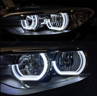

    Non so ma il frontale della serie 2 mi attira anche più della f20 lci ahahahahah, non monterei i fari allo xeno ma alogeni con gli angel eyes.... Il risultato dovrebbe essere questo..[​IMG]

    beh, spendere migliaia di euro, rifare un frontale da cima a fondo, per rimettere degli alogeni lo trovo senza senso sinceramente ;) /emoticons/wink@2x.png 2x" width="20" height="20">

    ...ti quoto..quelle alogene non si guardano [-X

    Anche a me piacerebbe montare i fari allo xeno però su un impianto alogeno dovrei rifare tutto e verrebbero a costare molto ma molto di più che con i fari alogeni, certamente sarà un up che farò in futuro visto che al momento sto prendendo i fari usati... :) /emoticons/smile@2x.png 2x" width="20" height="20">
  18. fmaita71
    fmaita71 Guest
    occhio che se monti i fari allo xeno devi avere anche i lavafari altrimenti sei fuori legge....

    Ecco appunto il perché non li installerò all'inizio preferendogli i fari alogeni, la spesa per tutti i componenti e conversione allo xeno sarebbe troppo elevata [emoji23]
  20. actarus8v
    Sono belli, il problema è che prima o poi devi accendere gli anabbaglianti ;) /emoticons/wink@2x.png 2x" width="20" height="20">
    Ti sto solo mettendo una pulce nell'orecchio, valuta bene se spendere tanti soldi per poi avere dei fari alogeni, seppur fatti benissimo e belli come questi ;) /emoticons/wink@2x.png 2x" width="20" height="20">
