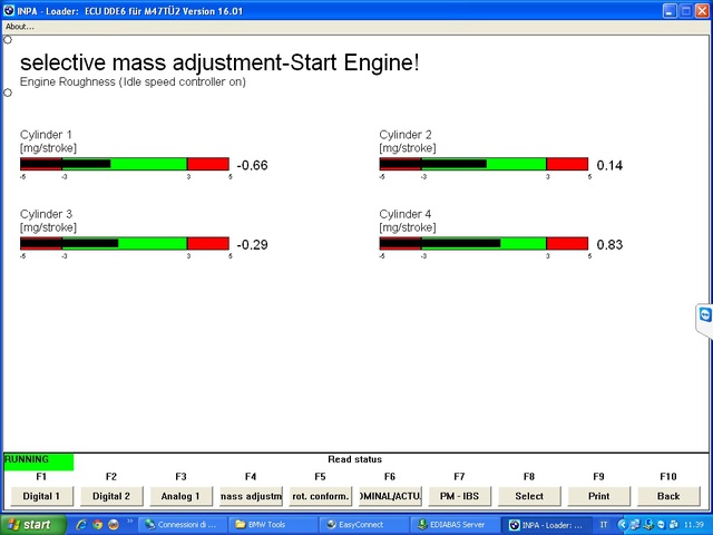

    Oramai il CODIFICATORE MASCHERATO era in ballo, un ballo che avevo già eseguito troppe volte e di cui ne avevo ancora dato tutto. Stanco e sfinito dalla lunga storia che ebbe inizio il 19 di luglio del 2012, seduto sulla mia piccola sedia di legno con a fianco la mia compagna di viaggio collegata a tre Notebook, intravisi il calendario che loquente mi avvisava che eravamo nel 2013 ed era marzo. Mi alzai dalla sedia e decisi che era ora di fare lo stacchetto finale.Scrissi al CODIFICATORE MASCHERTO; mi sento pronto, lavoriamo di fino! Bene a tale risposta ecco il primo ordine del MASCHERATO; smonta il coperchio motore e le due barre stabilizzatrici e comincia a leggermi i codici degli iniettori; io come un cieco pilotato dal suo cane pastore esegui il compito e cominciai a smontare, presi un pezzo di carta e una penna, cominciai a segnare tutti i codici degli iniettori.Non capendo assolutamente l'ultilità della cosa, lui, il sommo maestro mi fece accendere la macchina, aprii INPA e poi nella sezione engine, stettimo lui a guardare per 60 secondi. Ai miei occhi comparvero 4 barre e subito lui mi fece notare la seconda che era quasi fuori scala ed anche gli altri 3 non scherzavano, la cosa curiosa era anche che con il motore senza coperchio si notava lo "scossettino" che il motore dava ogni 20 secondi, lo scossettino che tutti mi dicevano.. ma no è normale, è così, sarà la puleggia smorzatrice... ebbene il CODIFICATORE MASCHERATO apre ediabas e con "violenza" comincia ad inserire i codici degli iniettori..........
    In meno di 2 minuti il CODIFICATORE MASCHERATO appena schiacciò il tasto execute job di ediabas, la macchina emise un piccolo suono come al solito per confermare che la programmazione era avvenuta con successo... ad opera conclusa con un imperativo assoluto mi ordinò "accendi la macchina " e guarda inpa, i miei occhi videro una bella cosa [​IMG] ... io mi alzai e accesi la macchina... bene mi bastarono 6 secondi per capire che:
    I sossulti a macchina ferma e motore acceso erano solo un ricordo del passato
    le vibrazioni ai pedali erano diminuite del 80%
    le vibrazioni del volante erano diminuite del 90%.
    Lasciando la macchina accesa corsi in bagno a farmi una pugnetta... la situazione lo richiedeva. Appena finito spensi la macchina, ed eccolo, con violenza inaudita lo scossone lui l'odiato, mi fece ritornare alla realtà facendomi innervosire ed incazzare, ma il CODIFICATORE MASCHERATO dall'alto del suo innato amore per le BMW e per tenere altro il suo onore, cominciò a dedicarsi alla DDE.
    La situazione cominciò a diventare ben più complessa, cosa?cosa impediva a quella stupida valvola di schiudersi e parzializzare l'aria che il glorioso M47 ha alla sua destra? siccome il CODIFICATORE siede anche lui a desta, ma alla destra del padre, mette in atto tutta la sua furbizia... Con un ordine perentorio mi fece collegare ISTA si avete capito bene ISTA soprannominato " u cess" in amicizia, fece fare il piano lavori e si annotò il lavoro ch ISTA vrebbe fatto sulla DDE ed ecco il risultato[​IMG] .

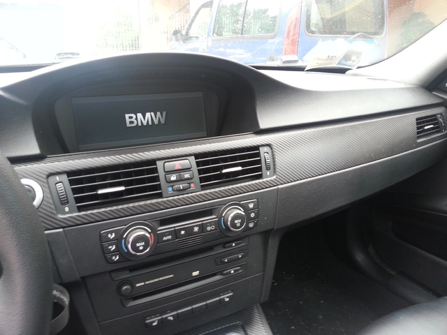

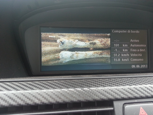

    Mancava l'ipod, lo scatolotto era codificato, ISTA lo vedeva ma lui non andava, smonta rimonta, attacca un caricatore cd per vedere se funzionava, il caricatore funzionava ma l'ipod no.. Qui il CODIFICATORE MASCHERATO le provò tutte ma non c'era nulla da fare.. Ma un colpo di genio di Max diede fine a questa sofferenza, avevamo tribolato così tanto per uno stupido tappino che chiudeva il most, quando la ops era attaccata tutto funzionava, quando si inseriva il tappo per chiudere il tutto funzionava per 30 secondi e poi nulla. Sostituendo il suddetto l'ipod prese vita e cominciò a dare il meglio di se. Mancava solo un'altro dettaglio, lo sblocco della cappelliera quando si preme due volte la maniglia del portellone, e qui il CODIFICATORE MASCHERATO provandole di tutti i colori non riuscì a risolvere, programma con ncsexpert la jbbf ma l'errore "sonnerollo A6DD" era sempre li, allora con un'altro colpo di genio ed il tis in testa Max vedendo che il CODIFICATORE MASCHERATO era in difficoltà prese la decisione, se non va con le buone lo faremo andare con le cattive! Prese il pin 3 ed il pin 30 della JunctionBox li collegò con l'alimentazione della luce piedi passeggero et voilà.. lo sblocco dei motorini si rimise a funzionare... un bel lavoro di squadra.

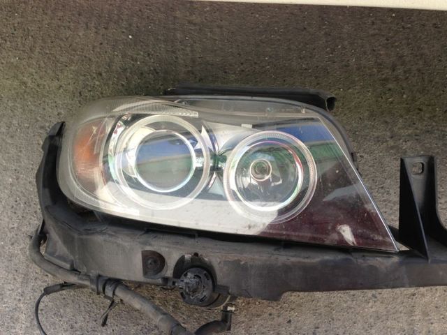

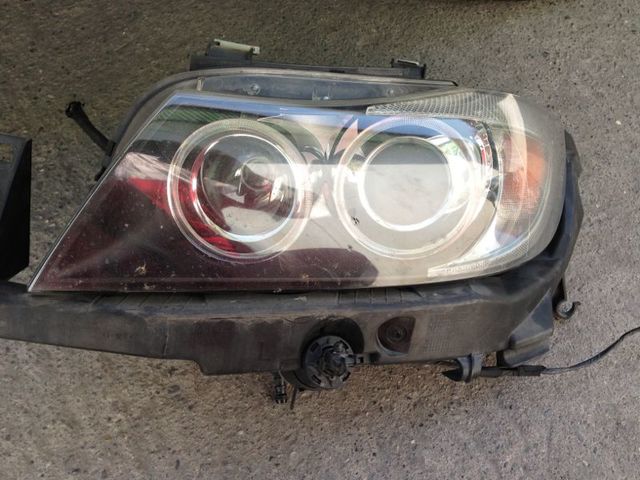

    Non ci potevo credere tutto stava volgendo al termine, stavo per avere la bmw finalmente uguale alle altre.... o quasi.. perchè vi chiederete?? Stupidamente il mio carissimo Max ergo Massimiliano quello che aveva avuto il coraggio di mettere mano alla mia car e ridagli una certa dignità ebbe la grande idea di "bwa già che è smontato il navi, proviamo se funziona quello del 330 che hai smontato",, io diedi il consenso, attaccato il CCC che funzionava correttamente notiamo una piccola differenza con il mio, una piccola scritta in alto a destra... TV incredulo max mi dice "il 330 ha il modulo tv".... chiamo come un forsennato il demolitore per chiedere se il 330 era ancora disponibile.... avuto conferma della disponibilità mi fiondo da lui... con destrezza apro il baule, apro la fiancata sinistra e i miei occhi vedono:
    Modulo TV ibrido!!! Ampilificatore alpine e la schifezza della MUlf1.. ovviamente prendo sia l'apli che il modulo tv con i relativi cablaggi, pago (una miseria) il demolitore che nn sapeva che pezzi erano e ritorno in officina. Questa la faccia di max [​IMG]ma lo sapete che io ho il "fascino latino" e lui si mise subito all'opera.... essi era proprio vero la mia bmw ora aveva anche la tv[​IMG]. Ma come sapete la tv a 3 km/h non ti fa vedere nulla e per dimostrare la sua assoluta competenza il CODIFICATORE MASCHERATO mi da ancora dimostrazione della sua bravura... mi fa collegare al OPS e 3 minuti il blocco tv era sparito, io nel frattemo rimanendo allibito da tale persona formulo la "preghiera del CODIFICATORE MASCHERATO"

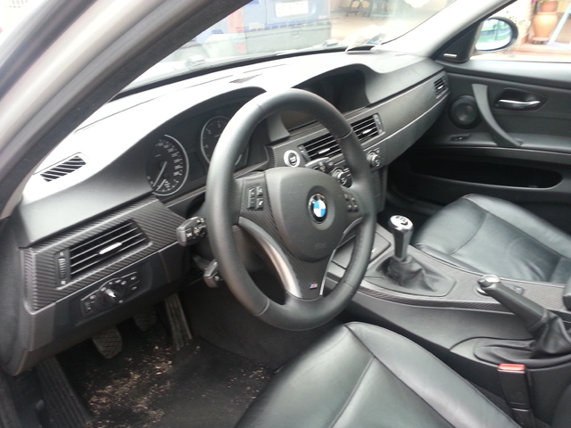

    Abbracciandoci come dei vecchi amici di sventura max volle fare anche lui l'ultimo saluto alla mia e91. Dato che gli inserti in alluminio della 330 erano rovinati, tirò fuori da un angolo dell'officina una cosa che mi fece molto picere, un bel rotolo di adesivo carbon-fiber e in meno di 3 ore la mia 320d assunse un nuovo concetto di sportività, (potete ammirare dalle foto il risultato davvero eccellente)[​IMG][​IMG][​IMG]. Visto che tutti mi avevano fatto un "dono", anche "l'elettrauto di una lunga storia" volle contribuire anche lui e dopo pochi giorni una foto in whatsapp..[​IMG][​IMG] noooooo non ci posso credere.. fari xenon con lavafari e motorini direzionali inclusi.. no questo è troppo. La più lunga storia piena di inconvenienti, colpi di scena, situazioni ambigue ebbe così letteralmente fine un bel giorno di aprile il 20 precisamente, una storia che spero sia stata di vostro gradimento e che vi abbia fatto capire che se si ragiona a mente fredda tutto è possibile, la pazienza e dedizione portano sempre a dei risultati.[​IMG]

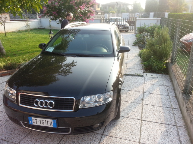

    Ultimissima cosa, vorrei dare i voti a questa e91 eletta 163cv del 2007 e confrontarla con la mia ex Audi a4 avant anno 2004 b6 1.9 TDI 130CV e 400.000km
    una piccola foto della mia ex signora[​IMG]
