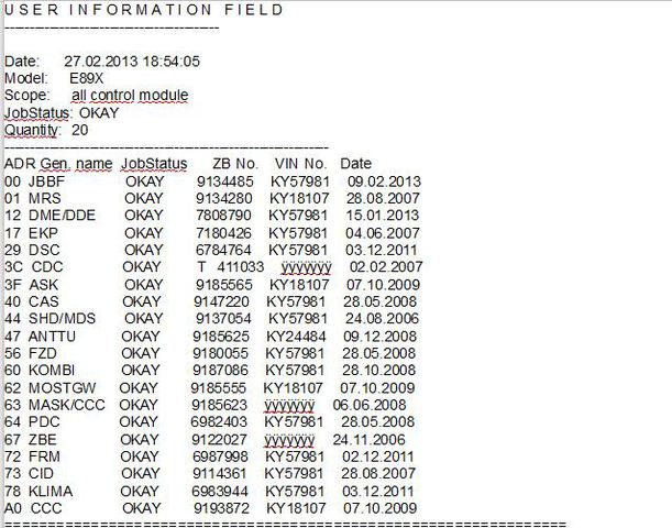

    Operazione "KY57981"/A
    Ipod; benedetta interfaccia ipod, se volevo far funzionare questa scatoletta di metallo dovevo
    per forza di cose passare attraverso ISTA, ma sapevo già dove andavo a parare.Il risultato che

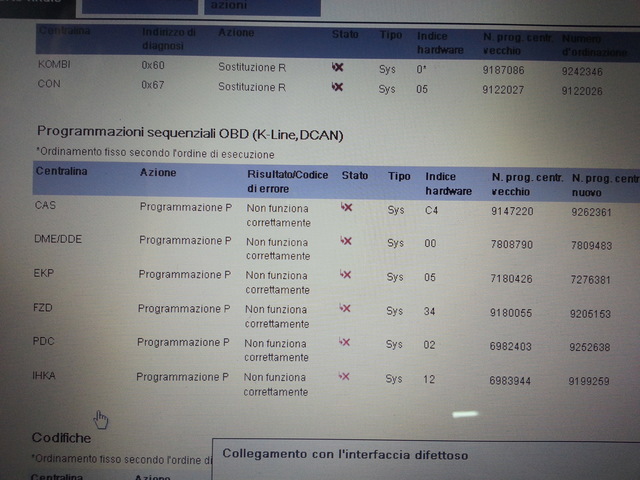

    avevo predetto di li a poco si sarebbe avverato, difatti ISTA con una schermata loquente[​IMG] non mi
    attivava l'interfaccia se prima non sostituivo il KOMBI ed il CLIMA, che fare? Preso dal nervoso
    più assoluto e considerando ISTA una vera ciofeca mi cimento nell'installazione del PROGMAN su
    vmware pensando che avrei risolto i miei problemi. Invece nulla dopo ore ed ore di tentativi
    l'interfaccia OPS non comunicava con il pc.... rassegnato ad avere l'interfaccia li bella bella
    ma inutilizzabile, apro con estrema umiltà un post su bmwpassion con scritto "aiuto progman v32",
    mauretto prontamente sposta il mio post sulla sezione "meccanica ed elettronica" ed da li
    spiegando il mio problema ricevo in PM un messaggio,"potrei aiutarti se mi fai collegare alla
    tua auto vediamo il da farsi"...
    Il giorno dopo tale persona comincia a trasferire sul mio account google i prog necessari e
    relative istruzioni di installazione e fissiamo il primo incontro "telematico" per il sabato
    successivo...

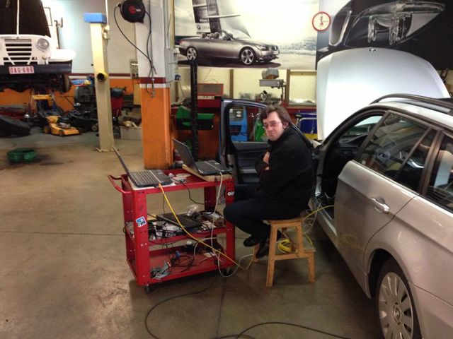

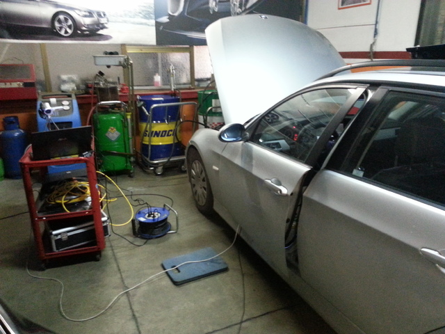

    E arrivò il sabato, parcheggiata la mia biemme in officina e collegato la OPS ad il notebook[​IMG]
    attendo come in sala d'attesa del medico il proprio turno. Alle 10.30 ecco che il mouse del
    notebook magicamente prende vita propria. Le prime 2 ore di collegamento sono volate
    letteralmente via per capire come diamine far comunicare la OPS con INPA, ma dopo peripizie e
    tentativi falliti ecco, ci siamo! la OPS comunica con il PC!!!
    Essi voi di bmwpassion non lo sapete ma tra voi si nasconde un mostro..... un mostro di bravura
    A questo punto che il CODIFICATORE MASCHERATO entra in azione e comincia l'opera, apre INPA e con un uif dopo pochi
    secondi ecco il responso[​IMG] resposo che pareva un coro di "Suore stonate" ai quali
    molti avrebbero mollato, ma non si scoraggia ed con un messaggio mi fa esclamarehttp://www.youtube.com/watch?v=rdkecMOT1ko comincia
    letteralmente a "danzare" con il mouse tra i "quatto oracoli" cioè INPA, WInKFP. NCS Expertool ed
    EDIABAS, la mia faccia sbigottita [​IMG], l'elettrauto di "una lunga storia..." con cinepresa[​IMG] per
    filmare l'evento, e max che diceva "ma questo dove lo hai trovato???" mentre noi eravamo
    meravigliati il CODIFICATORE MASCHERATO non perde tempo perchè aveva già capito la mia situazione
    "disperata" e come un direttore d'orchestra comincia l'opera ,sente e vede gli elementi "stonati"
    cioè MRS;CDC;ASK;ANTTU;MOSTGW;MASK/CCC;ZBE;CCC appurato che c'era un sacco di lavoro da fare
    comincia con i pezzi più semplici e veloci, allinea il telaio di MRS ANTTU e MOSTGW con il mio
    KY57981, la mia car tutta estasiata suonava e lampeggiava, vederlo muovere il mouse tra questi
    programmi era come vedere Pavarotti eseguire la "donna immobile"... felice e sempre più
    interessato comincia a cambiare l'ordine vettura per rendere il tutto coerente, finito il tutto
    con scioltezza e disinvoltura comincia a dedicare le sue attenzioni al CCC e relative centraline,
    con un messaggio su teamviewer mi dice: "caro adesso ci vorrà mooolto tempo"... di tempo ne
    abbiamo suvvia.... mi venisse un colpo ma 16h per codificare ed programmare il CCC mi sembrano un
    tantinello. Siccome il CODIFICATORE MASCHERATO è una persona precisa e corretta e non contento
    del lavoro svolto fino a questo punto,all'indomani cioè DOMENICA quando tutti sono a sentire
    messa o a dormire il CODIFICATORE MASCHERATO sente che ha una missione da compiere e fino a che
    non l'ha compiuta si sente incompiuto... e sempre alle 11.00 di domenica quando finalmente il CCC
    era allineato e programmato inizia a lavorar di fino...... talmente di fino che....
