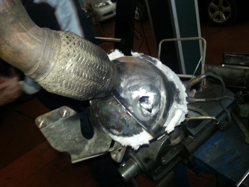

    Comunque lascio la macchina in officina e vado a farmi un giretto per il paese in attesa che il fap venisse smontato. Dopo 1 ora mi squilla il cellulare ed è mi
    avvisano di andare a vedere l'auto. Preso bene rientro in officina con la "scimmia" sulle spalle.Con aria da gargamella mi viene esposto il mio fap e questo quello che
    si para davanti ai miei occhi [​IMG][​IMG] Urca... gli hanno sparato una pallottola?? le mie parole.... No no ha fatto una sorta di autocombustione e se andavi ancora avanti
    con buona probabilità la macchina poteva andare a fuoco, quelle del meccanico.

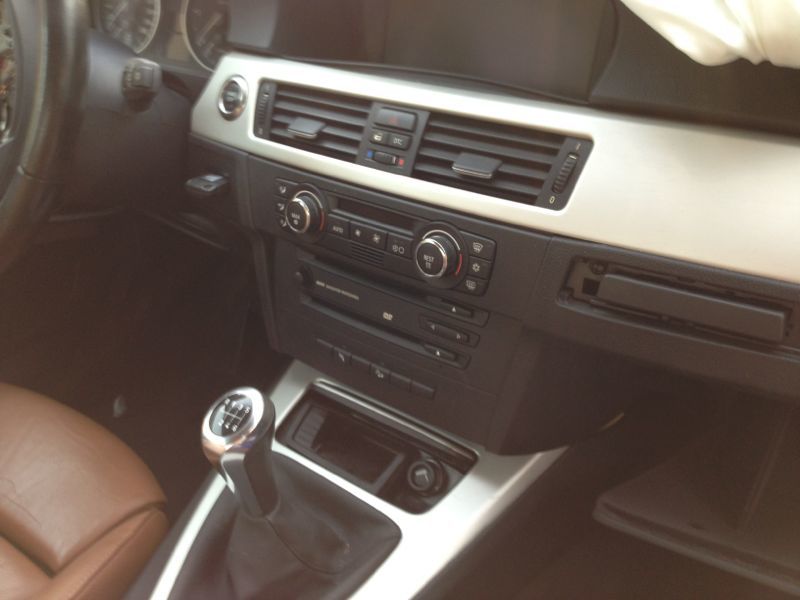

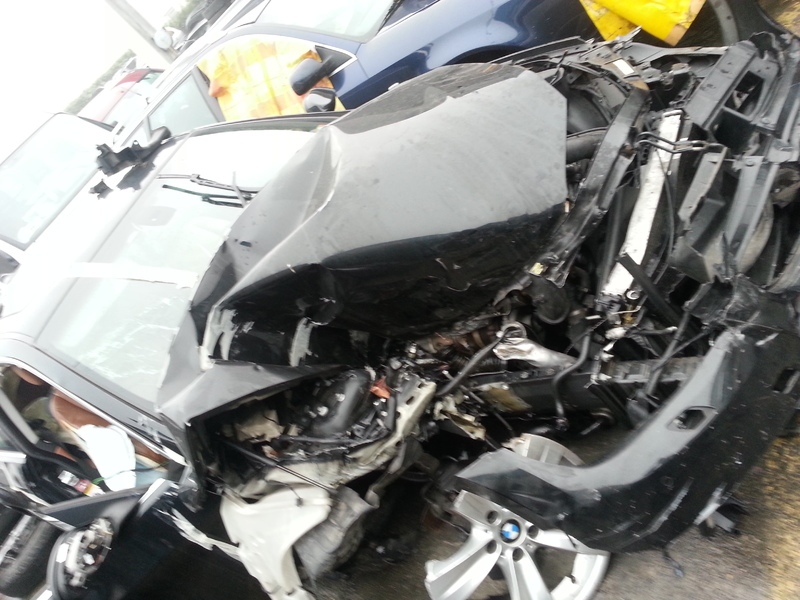

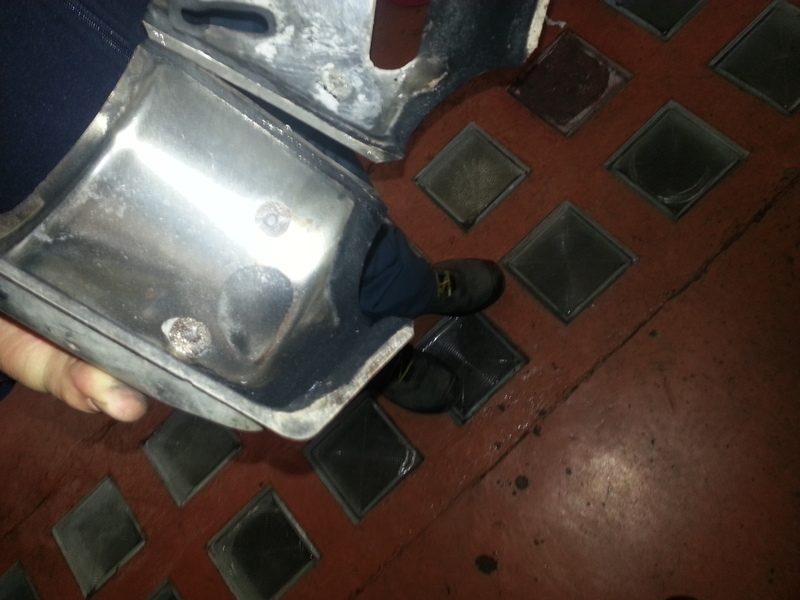

    Alle 3 di pomeriggio dopo quattro giorni dall'infausta scoperta dei problemi della mia vettura, non sapendo che pesci pigliare e dove andare per reperire i pezzi (non potevo presentarmi dallo sfascia di una lunga storia.... Mentre assisto un cliente mi vibra il telefono.. un whatsapp lo apro e mi appare questa foto [​IMG] con la scritta "ti aspetta"... il messaggio spedito dal primo mio carissimo elettrauto di "una lunga storia".. in un primo momento non capivo, poi due bestemmie "ma questo ha voglia di scherzare". Due minuti più tardi ricevo la chiamata, "domani vieni con me".... poi un'altro whatsapp con questa foto [​IMG] li mi sono brillati gli occhi... aspetto con ansia il giorno dopo come un bambino aspetta babbo natale per i regali. E arrivò il giorno dopo... io l'elettrauto 1° serie e tanta voglia di fare.. direzione bergamo.. Ore 11.30 questa era la mia tenuta...[​IMG] è questa la vittima sacrificale. [​IMG][​IMG].... Bhè che dire che c.u.l.o ..... procedo a smontare con estrema cautela.... e le sorprese "piacevoli" non mancano....
