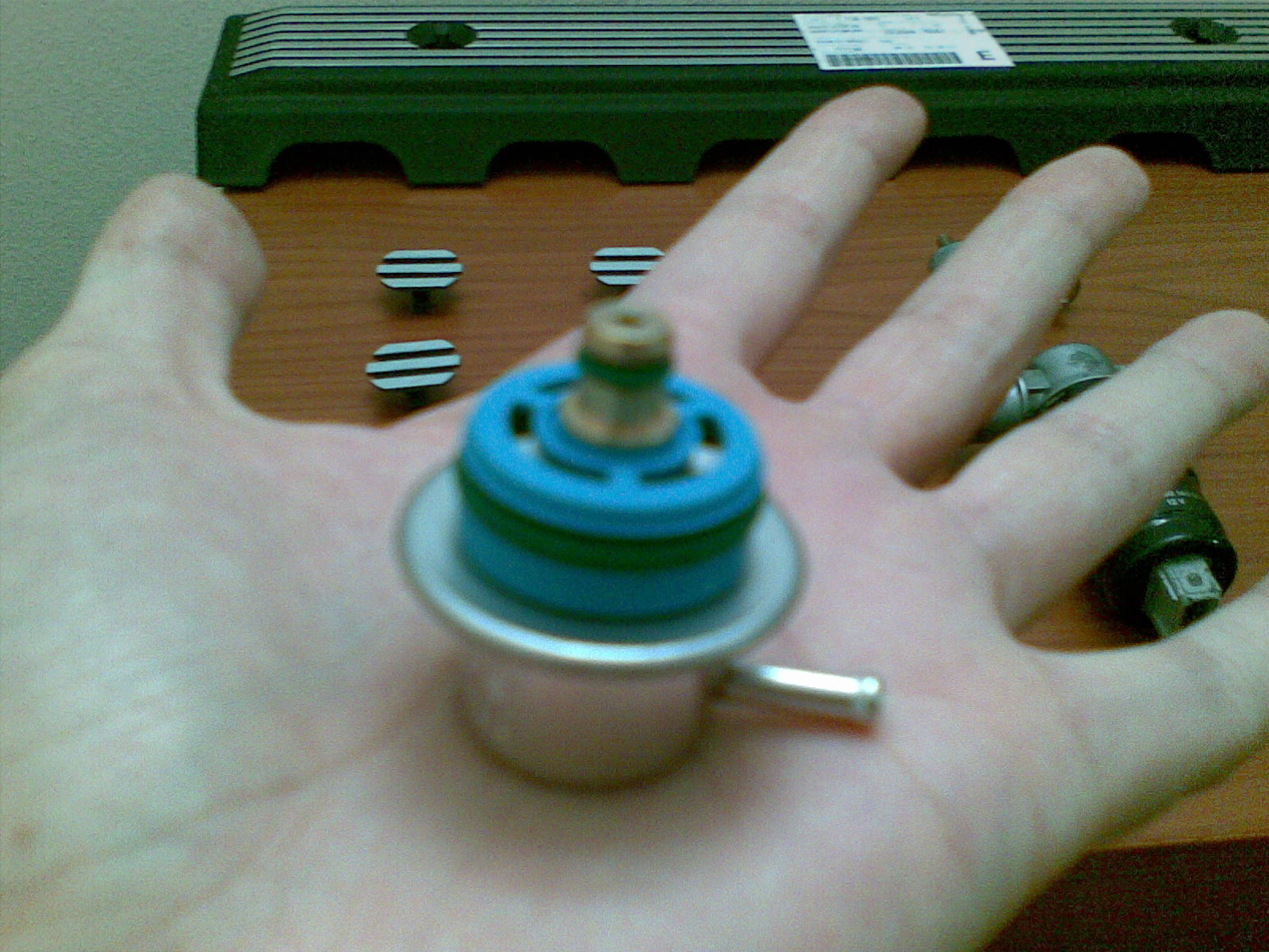

    bravissimo, complimentoni...devo sostituirlo pure io...e poi anche i tappini famosi, però francamente dovrei cambiare anche il pannello fonoassorbente che è avvitato sotto il cofano, poi mi mancan due vitine che fermano le plastiche di protezione dietro i fari anteriori...domani passerò in bmw...hai tribolato parecchio a sostituire il polmoncino che tieni nelle mani?...potrei farlo da solo però non so...poi magari vedo ed è una scemata però se tu lo hai già fatto, magari qualche delucidazione alla batmobile così siamo ok anche lì

    :wink:Ho dimenticato di dire che assieme al regolatore di pressione ho sostituito anche li relativo tubicino,che da vedere sembrava bello..ma toccandolo si sgretolava esternamente riempiendosi di microcrepe ovunque!:eek:#-oPer il minimo la metto in moto oggi pomeriggio e vedo se è migliorata,il problemino emerge praticamente solo a motore freddo freddo!ho notato che quando comincia a ballonzolare il minimo,dopo aver dato la sgasatina per smanovrare uscendo dal garage..l'auto fa cattivo odore allo scarico come se fosse grassa di carburazione o affogata di benzina!se il problema rimane non vorrei che fosse un qualche iniettore che non ha più tenuta e sgocciola!dopo 3 minuti che è in moto il problema sparisce sempre ed il motore gira che è un violino!anche quando sta per spegnersi i cilindri comunque continuano a girare pari tutti e 6,non manca nemmeno uno scoppio!a volte sta in moto anche sotti i 500giri per qualche istante!ma va sempre a 6 comunque!dopo provo ad avviarla e ti so dire cosa fa!:wink:

    :sad:Niente Bat..il problemino al minimo è rimasto!con il regolatore di pressione nuovo ho una risposta più reattiva al pedale del gas,ma quando è fredda l'auto continua a stare troppo bassa di giri per i primi 3-4 minuti a partire dal momento in cui vado a dare la prima accelerata!ecco,è come se avesse perso la funzione dello starter automatico!infatti all'avviamento il regime di giri non sale più per qualche secondo come faceva una volta,per poi stabilizzarsi!ed inoltre confermo l'odore di benzina incombusta quando il minimo sballonzola!appena è un pò calda..tutto perfetto!boooh!!!:-k#-o](*,)

    pulire o sostituire la valvola del minimo? quelo coso nero che si vede dietro la tua mano nella fotyo del reg press...:wink:

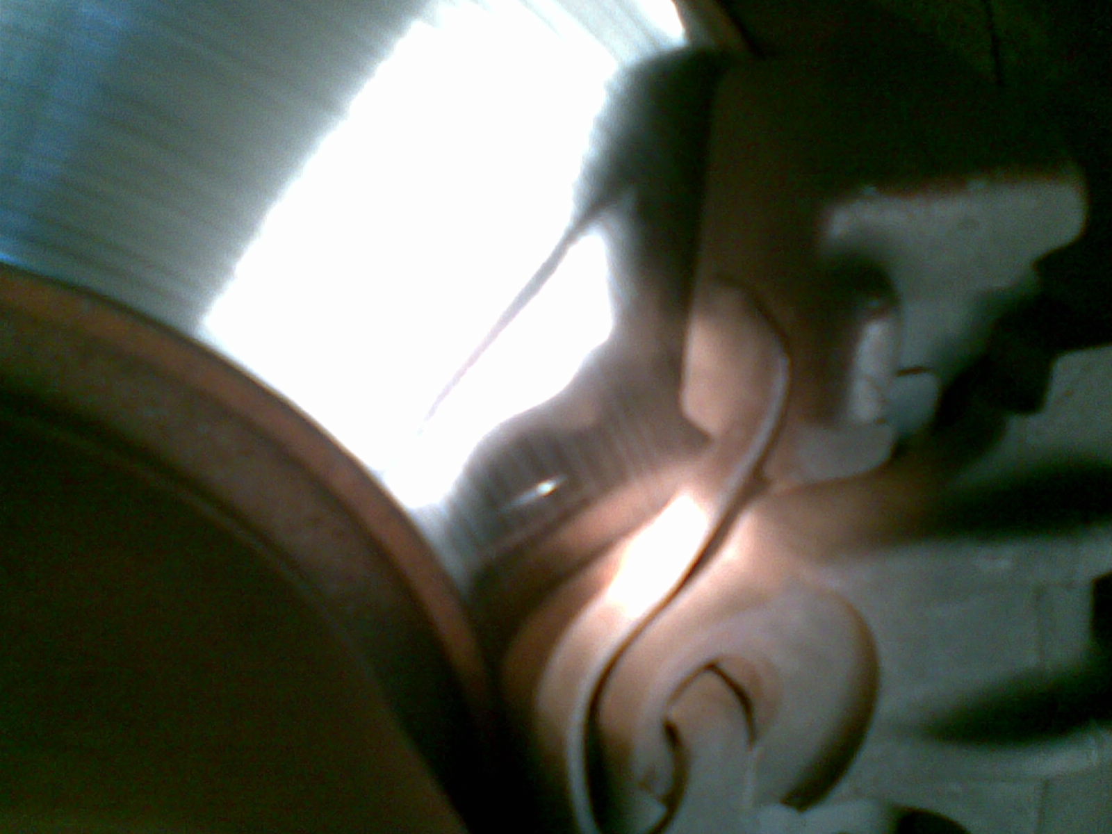

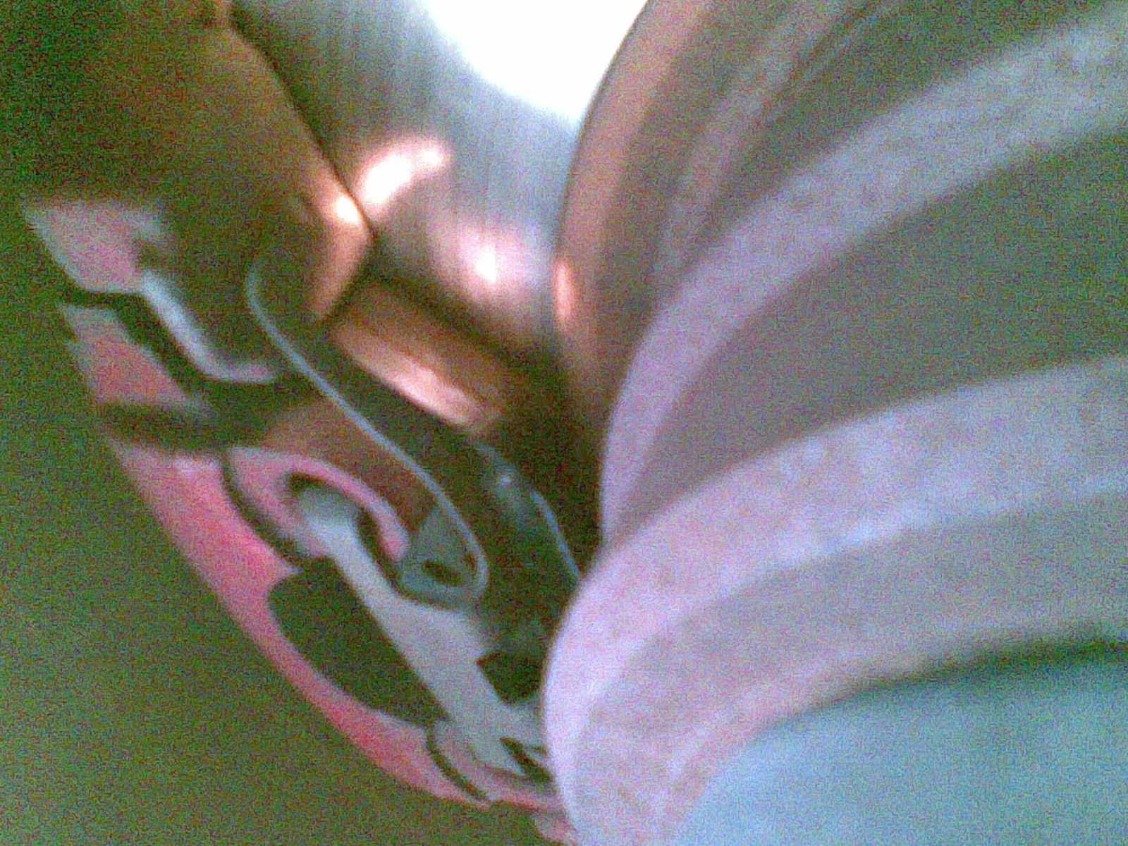

    :-kCon l'anno nuovo vorrei rifare i freni della mia E34!conviene rettificare i dischi?hanno pochissimo scalino,meno di un millimetro,e sarebbe la prima ed anche l'unica rettifica alla quale li sottoporrei!Oppure è meglio prenderli nuovi nuovi e non ci si pensa più?la frenata è pari ad un disco nuovo o un pò peggiore?ovviamente tutte le pastiglie le monto nuove!è possibile eliminare la ruggine dal mozzo con qualche prodotto?fa pietà da vedere!:evil:
  19. MixCompacte36
    MixCompacte36 Presidente Onorario BMW
    6.832
    467
    30 Novembre 2007
    1.634.558
    316i Compact e36 / 320d e46
    misura il disco con un calibro e verifica che non sia al di sotto del limite consentito (il valore è riportato sul bordo del disco oppure segnato con una tacca sempre sul bordo).
    Per la rugine, se non vuoi agire meccanicamnet con spazzola d'acciaio, potresti provare col Ferox e poi verniciare con vernice alta tempereatura.:wink:
