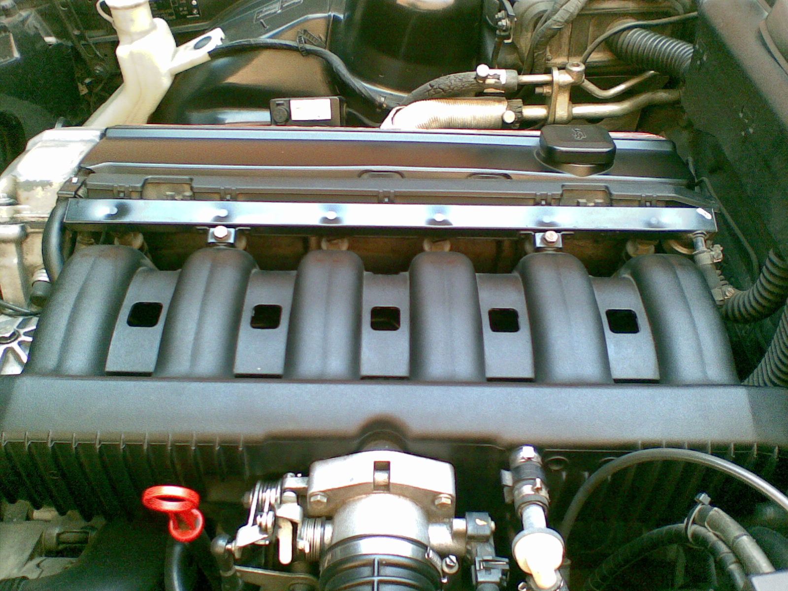

    Ecco come si presenta il propulsore del 520 sul lato aspirazione senza il carter superiore di protezione!si può notare il flauto degli iniettori!e sotto il "flauto" si dovrebbero intravedere proprio gli iniettori!:wink:Si vede già anche il regolatore di benzina,posto accanto al primo iniettore,sulla destra,sotto al flauto!

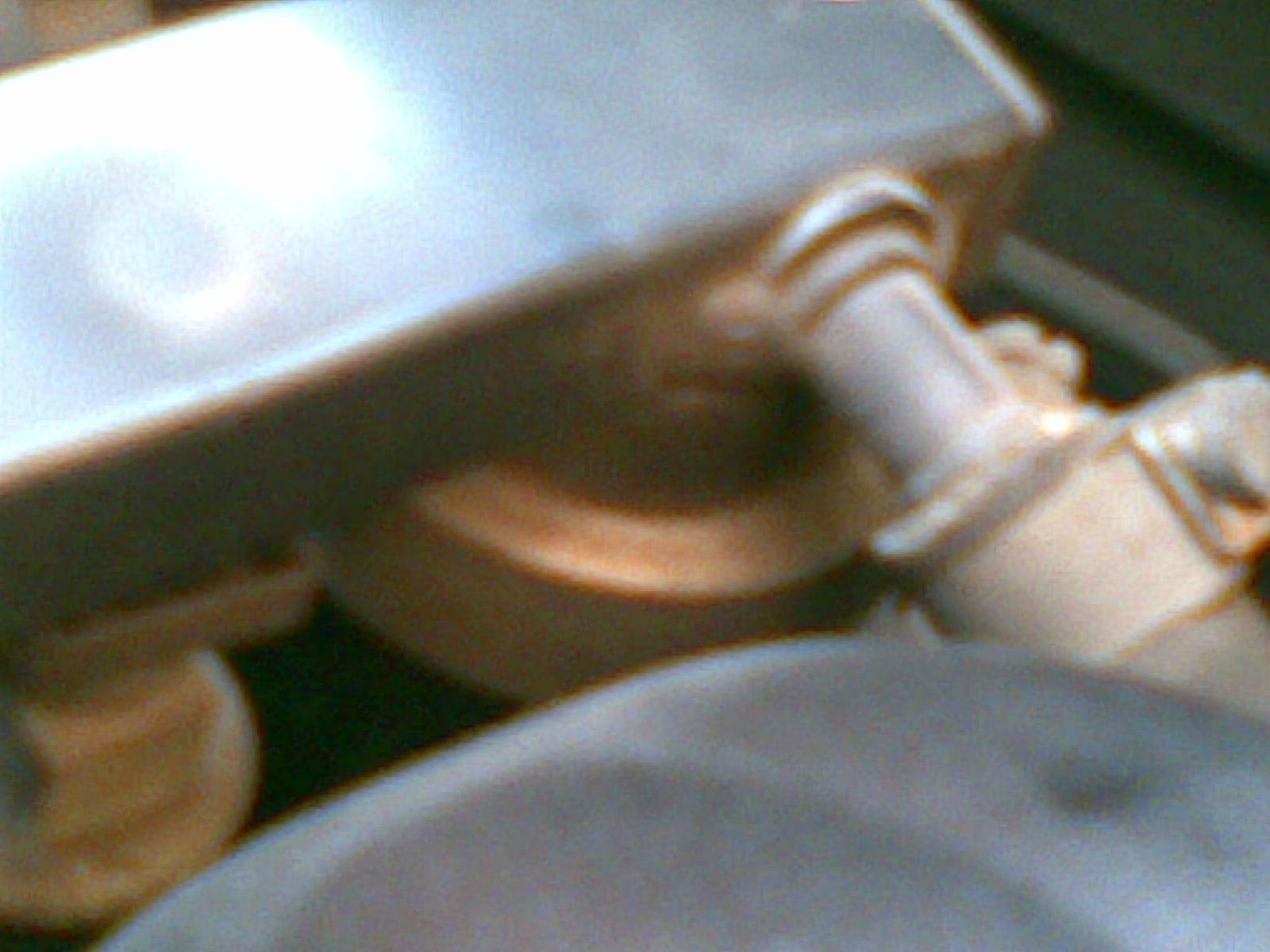

    Più in dettaglio,eccolo quì il "polmoncino" o regolatore di benzina indicatomi da Batmobile!ordinato in Bmw al prezzo di 69 euro più iva!:confused:giovedì arriva e lo sostituisco!:razz:

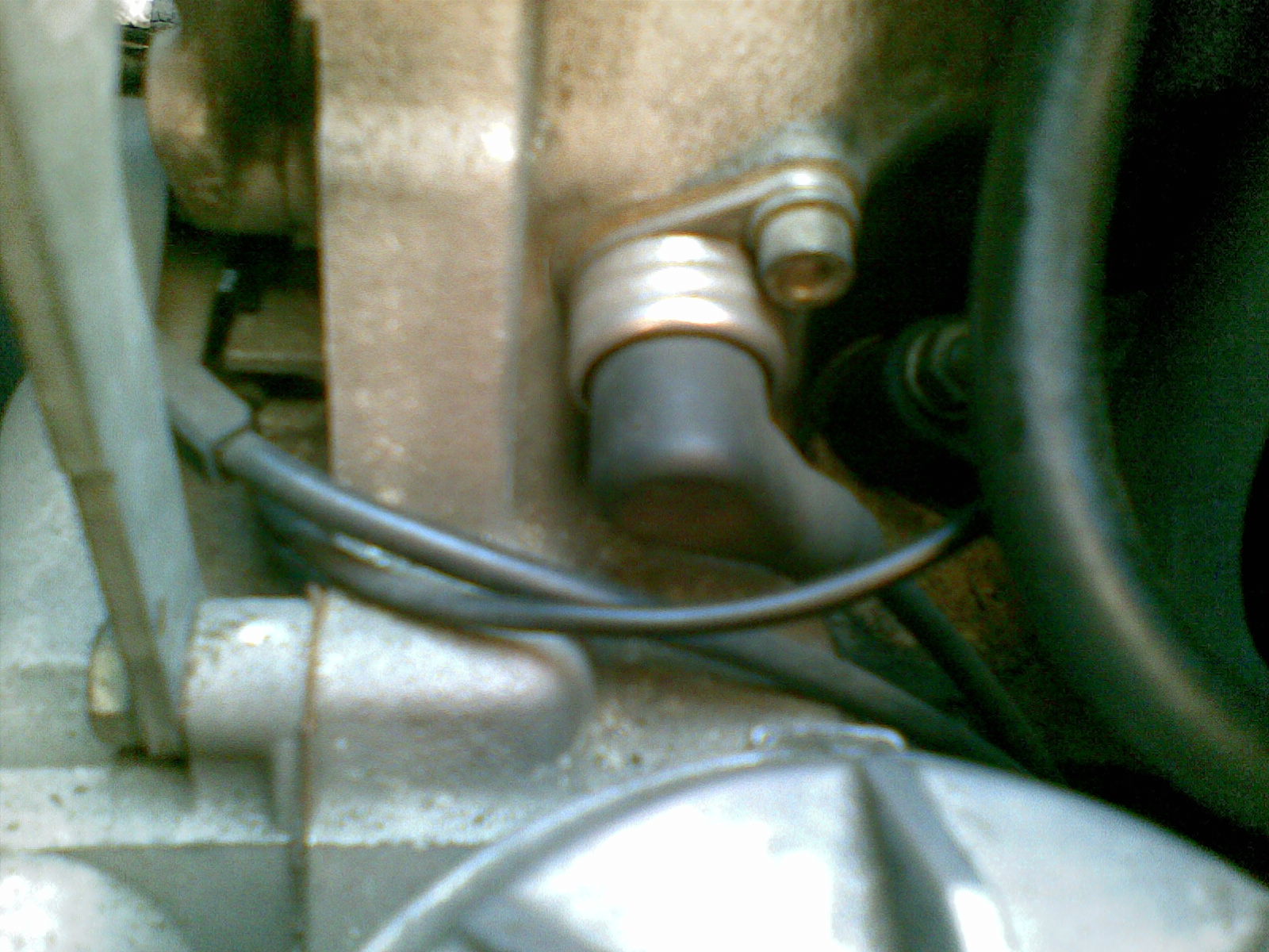

    :-kè questo qui il sensore di giri nel motore M50 del 520??
  20. batmobile
    15.503
    904
    25 Marzo 2004
    43.191.031
    dalla 02 alla e36.
    credo sia il sensore di detonazione.
