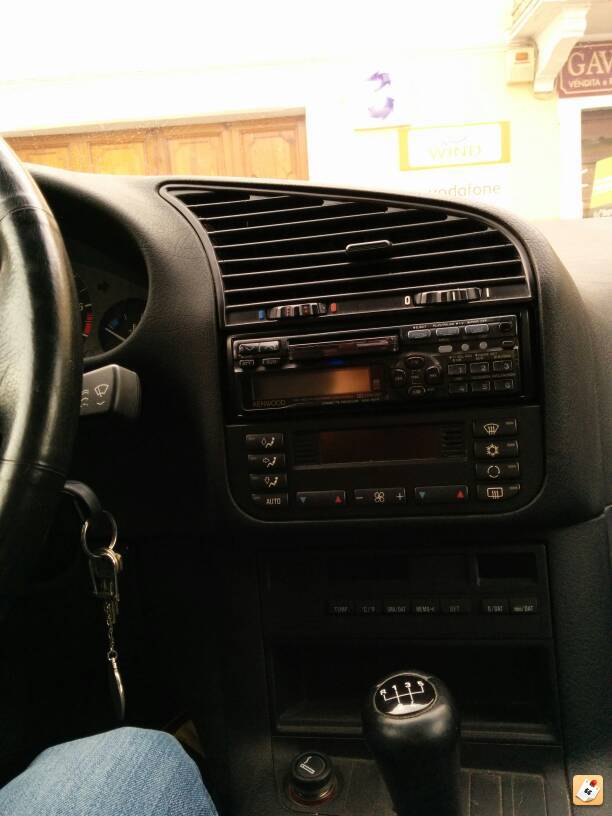

    Una foto dell'interno.
    Sono un po perplesso, da fredda e da calda nessun rumore ma dopo un po di autostrada e poi arrivati a Milano la frizione ha iniziato ha saltellare in rilascio, soprattutto a bassi giri..per il resto gran macchina, il motore ha una gran schiena e a parte gli ammortizzatori un po morbidi mi pare ottima anche come tenuta di strada. Tutto paragonato alle mie esigenze sia chiaro :) /emoticons/smile@2x.png 2x" width="20" height="20" />
    EDIT:leggendo online sembra che il problema della frizione che balla sia comune a molte bmw, non so se è vero, ma a me piacerebbe risolverlo se è possibile anche con la sostituzione con un ricambio non originale se è necessario.
    visto che ci sono scrivo anche che sempre da bella calda quando mi sono fermato in un autogrill, ho notato che al minimo sembra che qualcosa tocchi il sotto scocca ciclicamente, anche variando il n° di giri e provando ad inserire o disinserire le marce non cambia la frequenza del "tock" quindi non sono davvero riuscito a capire a cosa fosse legato!
