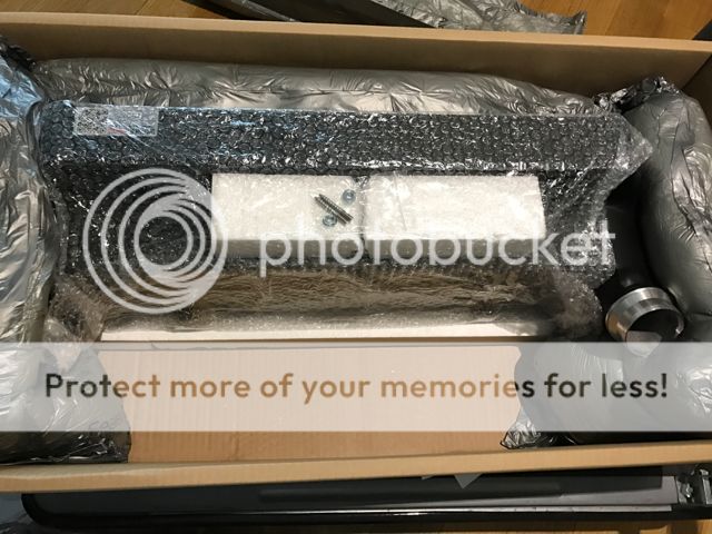

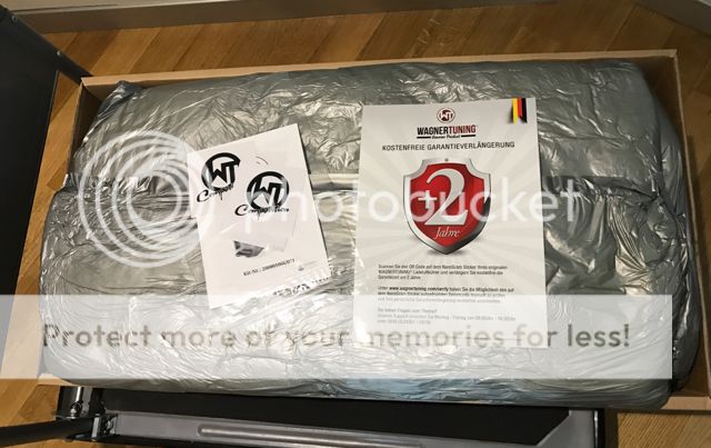

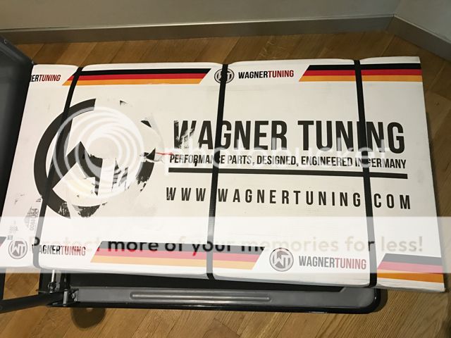

    Arrivato oggi direttamente dalla Sassonia:
    FMIC Wagner EVO 2 Competition che andrà a sostituire il ridicolo intercooler originale che dopo qualche tirata perde efficenza costringendo la centralina a ritardare anticipo e festa finita.
    A differenza di altre auto dove è un incubo sostituirlo, su M2 è un lavoro che si fa in meno di un'ora (addirittura mezz'ora sulle istruzioni).
    Oggetto che spopola ormai su F87bimmerpost :mrgreen:
    http://www.wagner-tuningshop.de/product/bmw/bmw-2er/evo-2-competition-ladeluftkuehler-kit-bmw-f20-f30-200001071-11.html

    non si vedono le foto
    comunque stai allestendo la M2 davvero al top
    gran scelta il Wagner, bravo!!!
