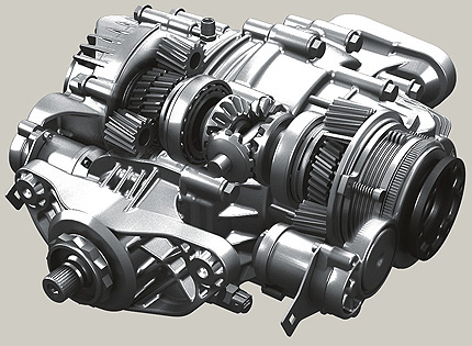

    Mi sono studiato un po' i due sistemi (torque vectoring e differenziale attivo M) e a me sinceramente non sembrano la stessa cosa:
    Il torque vectoring che montano oggi molte (Alfa Giulia, Focus RS ecc.) funziona con 2 serie di frizioni lamellari, posti fuori dal gruppo differenziale vero e proprio, che può essere un differenziale aperto classico (anche per ragiorni di ingombro) e che quindi comandano indipendentemente il rispettivo semiasse:

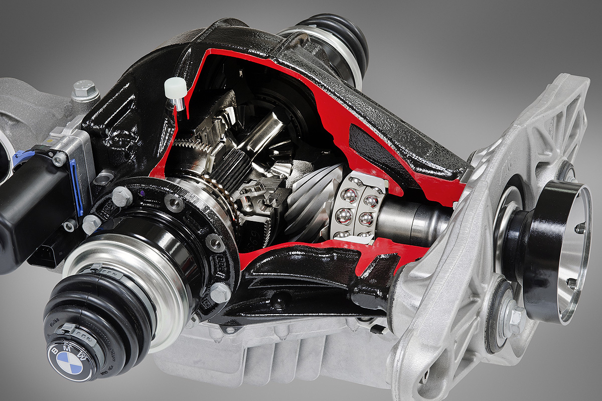

    Mentre il differenziale attivo M, è una evoluzione a tutti gli effetti del differenziale autobloccante variabile delle M3 precedenti, quindi bloccaggio variabile fino al 100%, ma invece di essere ad intervento meccanico (la ruota più scarica genera una pressione idraulica che chiude il pacco di lamelle, poste all' interno del gruppo differenziale), è comandata da una pompa gestita da una centralina, ma rimane pur sempre un differenziale autobloccante e non un torque vectoring:
