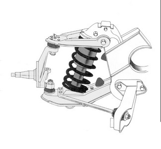

    Le due diciture sono equivalenti, non c'è nessun errore nella traduzione... doppio quadrilatero o doppio triangolo sono sempre lo stesso schema sospensivo.

    Bestia io che non vedo il quadrilatero. Che punti devo guardare? Ma che vantaggi ha al posteriore?

    Scusate, in effetti un errore c'è, c'è un "doppio" di troppo... :D doppio triangolo = quadrilatero, il quadrilatero lo vedi di lato, come nello schema di sopra...
    Sinceramente non mi sono "studiato" lo schema sospensivo della Alpine, in generale però, per il posteriore, il quadrilatero lo reputo meno sofisticato del multi-link a 5 bracci, di solito l'unico vantaggio che ha, rispetto a quest'ultimo è la minor complessità ed il fatto di poter avere una maggiore escursione (è la soluzione standard per veicoli off-road). Comunque risulta una soluzione molto valida se ingegnerizzata bene.

    Capito. Quindi i due attacchi dei triangoli.

    yes, in effetti la dicitura completa e corretta sarebbe "quadrilatero deformabile" o "quadrilatero articolato" in quanto il quadrilatero si deforma con il movimento della sospensione...

    esattamente;
    lo schema è a quadrilatero deformabile e questo schema può essere realizzato in vari modi; nel caso in questione con triangoli sovrapposti all'avantreno e multilink al retrotreno;
    la vista dal davanti permette di "vedere" il quadrilatero;
    costituito dai triangoli superiore e inferiore , dalla struttura di sostegno della ruota e lato interno dalla scocca
    solo un giornalista "ignorante " poteva dire doppio quadrilatero;
