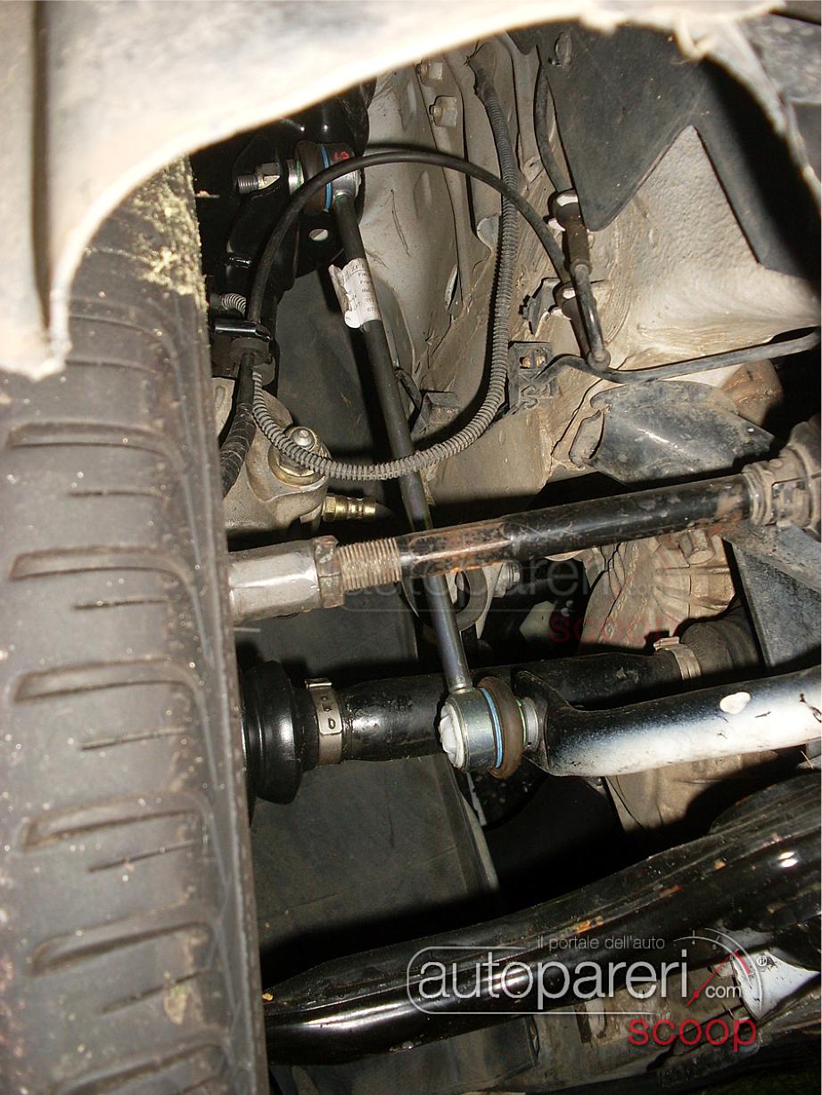

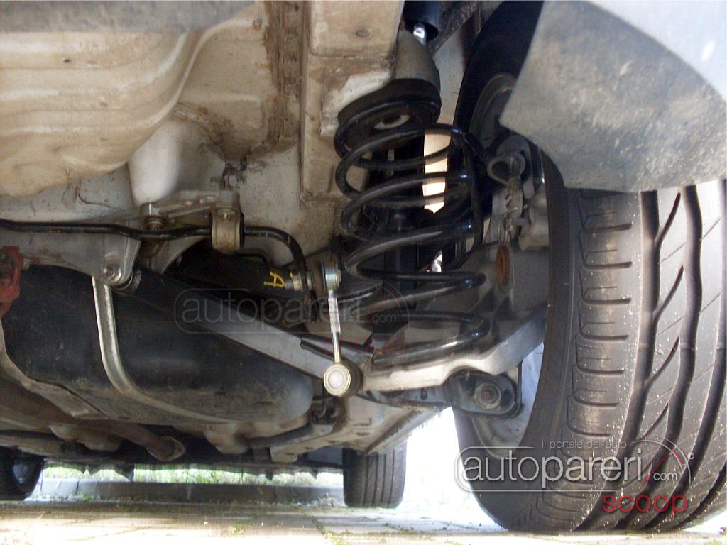

    qualcuno che mi delucida sulle sospensioni della giulietta? all'anteriore avràun Mc ma dicono sia un'evoluzione ma non capisco cos'abbia di diverso da quello tradizionale. al posteriore mi è sembrato di capire che abbia un B-Link? che sospensione è? come va rispetto alla sospensione posteriore della 147 e rispetto ad un multilink?

    McPhaerson all'anteriore e dietro ci sono i multilink a tre bracci.
    Questo è il McPhaerson anteriore
    Questo il B-Link al posteriore.
    si vedono 2 bracci trasversali e uno logitudinale più la bielletta dell'antirollio.
    Praticamente è lo stesso schema sospensivo della Mini
