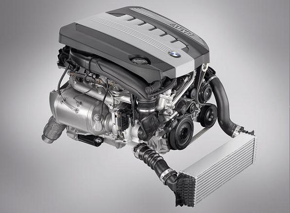

    Infatti un motore con distribuzione PushRod ha un baricentro più basso di uno OHV o DOHC.
    Non è una stupidaggine:
    Se vedi questo esploso dell'M57
    Noterai che il basamento ha quella "prolunga" a L dove si aggancia il carter della distribuzione. La sezione è quella frontale ed è maggiore di quella posteriore.
    Alza l'intero propulsore all'anteriore, anche perchè si è costretti, dato il passaggio del carter di distribuzione stesso, a sistemare gli ausiliari in posizione più alta e relativi condotti di adduzione.
    (esempio sono i condotti dell'egr e condotti aspirazione)

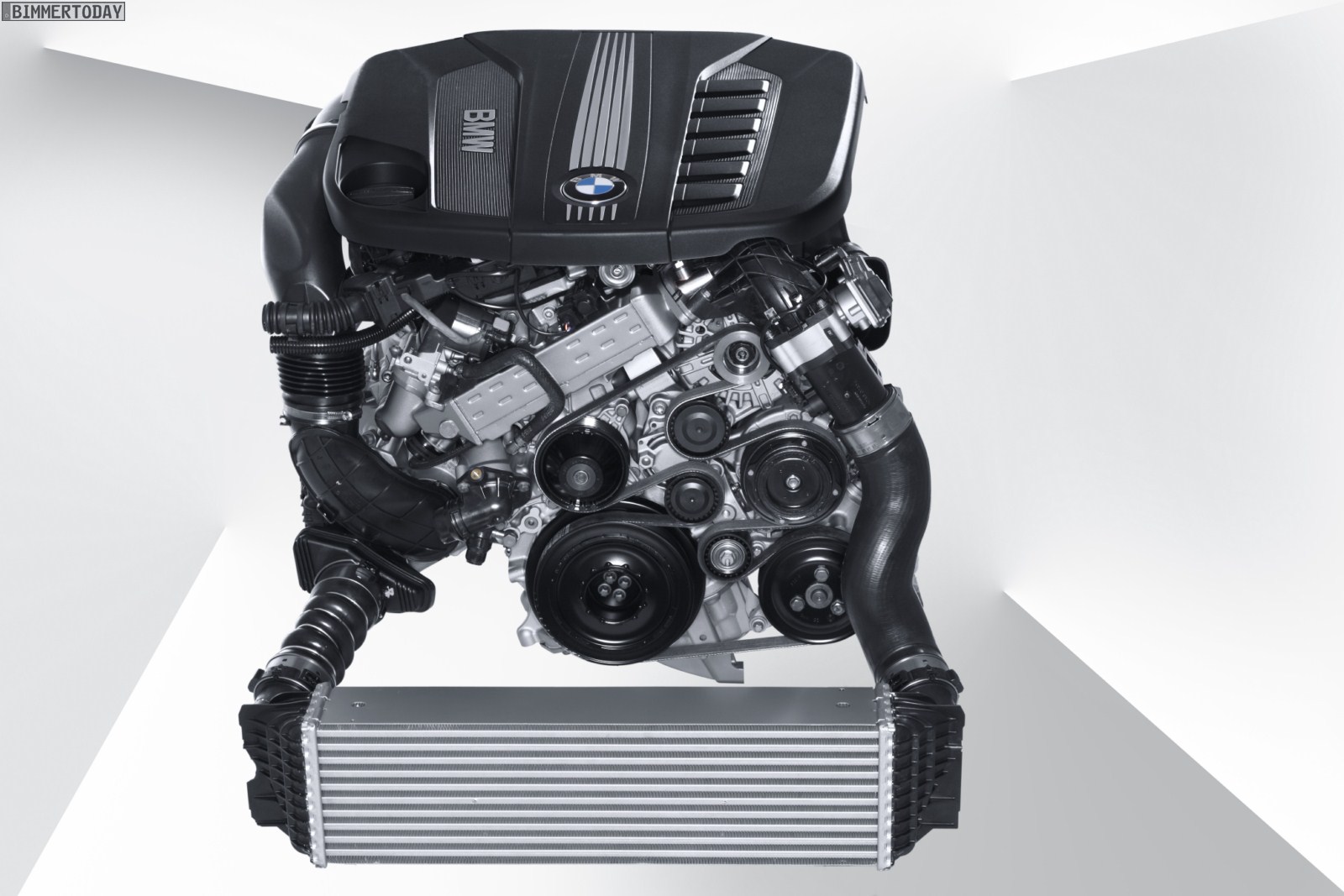

    Se invece vado a considerare un N57 che ha una distribuzione sul posteriore:
    M57
    N57
    Come si vede, tutti gli ausiliari sono stati posizionati dove prima vi era il carter di distribuzione
    Inoltre, è vero che un 4 cilindri può esser arretrato più facilmente rispetto al frontale dell'auto ed esser posizionato sopratutto al di "dentro" dell'asse anteriore, ma è anche vero che BMW ha avuto la complessità ingegneristica e l'arguzia di progettare un vano motore in grado di far traslare all'indietro il vano motore senza tanti problemi, tanto da piazzarci sopra un V10 senza grosse difficoltà
