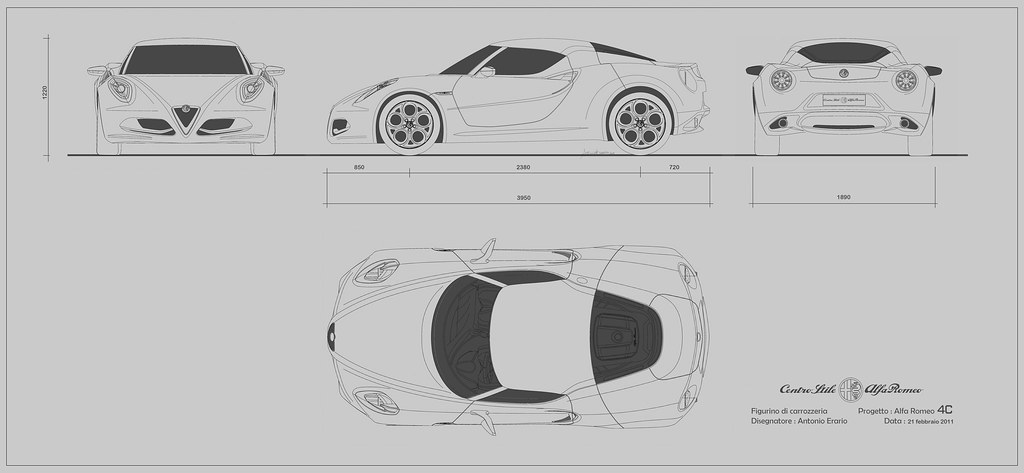

  15. beckervdo
    56.090
    4.517
    656.089.922
    A te
    Lunga 3950
    Alta 1220
    Larga 1500
    Passo 2380
