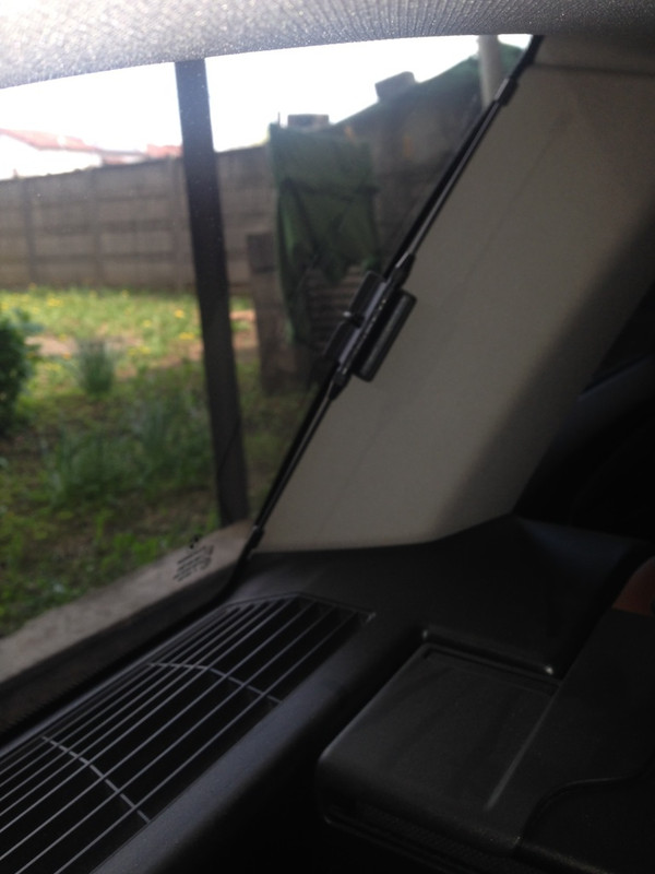

    montato a settembre l'anno scorso il modulo tv originale quello RSE con tre antenne con prese fakra verde , marrone e fuxia ....
    la antenna col fakra fuxia (che e' quella che lavora in movimento ) e' collegata alla diversity orginale bmw e come da copione ho acquistato una diversity originale e collegata li , per le altre due verde e marrone vanno collegate ai vetri laterali col relativo amplificatore originale ( di fabbrica bmw ) , ma io non avendo i vtri con le antenne incorporate ho dovuto fare una installazione di due antenne della ampire praticamente disposte una destra e una sinistra come immagine che segue:
    Risultato ? in citta' praticamente vedo poco o nulla , in autostrada dipende dalle zone riesco a vedere qualcosa .... evento raro che per 5 minuti di seguito tenga il segnale...
    Di fatto vorrei anche io risolvere , le mie antenne sono della marca sopracitata e sono autoalimentate a 5v dalla presa fakra del modulo tv originale.
    Ora vedo se acquistare due amplificatori fakra e vedere se riesco a migliorare la ricezione.

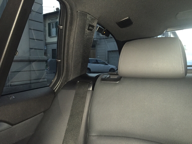

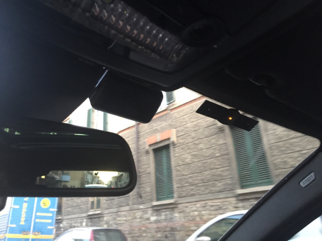

    Io sulla mia son tre anni che ho messo la TV .... Messo modulo TV della kufatech con due antenne sui vetri (una all'anteriore è una sul fisso Posteriore lato passeggero) ... In città il segnale è molto valido, in autostrada è normalissimo si veda poco ma nel Complesso non si può pretendere miracoli mentre viaggi ad alte velocità e agganci ponti di ricezione diversi ... Poi lo reputo uno sfizio extra non fondamentale e se si vede così così mi accontento perché per vedere la TV ci si mette sul divano con un bel 55"
