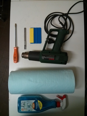

    Come da titolo inserisco una rapida guida per tutti coloro che si vogliano cimentare con piccole trasformazioni con le pellicole wrapping.
    In questo caso le calotte degli specchietti.
    Prima di inviare come sempre un riassunto degli strumenti necessari.
    Cacciavite e testa piatta (largo)
    Taglierino
    Asciugacapelli o pistola aria calda
    Detergente, panno morbido
    Spatolina per stesura film (non indispensabile per piccole superfici)
    image share

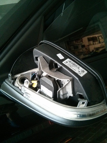

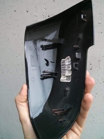

    1° passaggio rimuovere la calotta usando il cacciavite partendo dal lato più esterno (prestare attenzione a non rompere gli agganci)

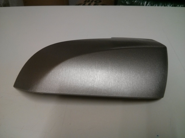

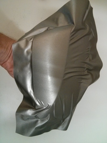

    2°passaggio stendere la pellicola desiderata lavorandola e tirandola alle estremità (non si rompe si deforma e si adatta)
    Aiutarsi con le dita ed eventualmente con la spatolina per eliminare eventuali grinze o bolle
    Utilizzare il getto di aria calda per rendere più modellabile la pellicola e quindi più facile da stendere.
    invia immagini[​IMG]
    caricare immagini

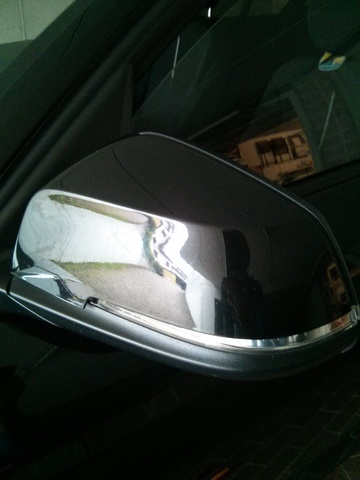

    3°passaggio rifilare i bordi prestando attenzione a lasciare un certo margine al di sotto della linea a vista.

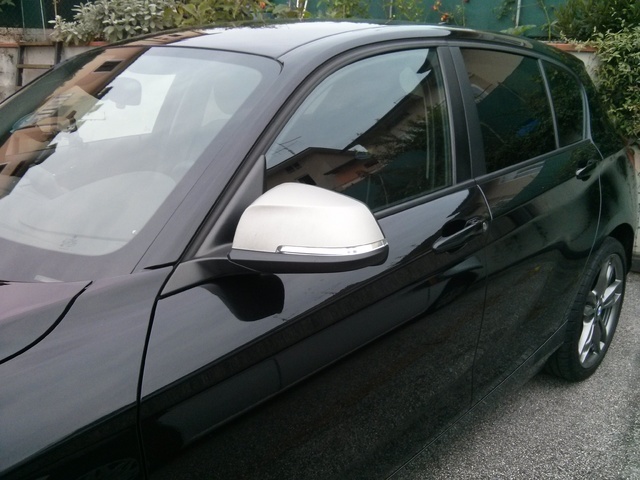

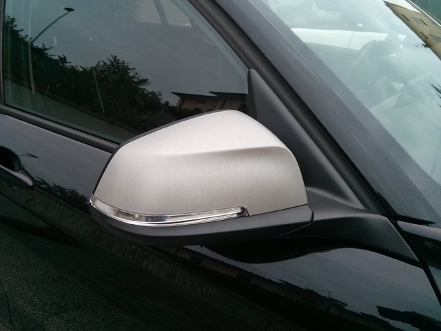

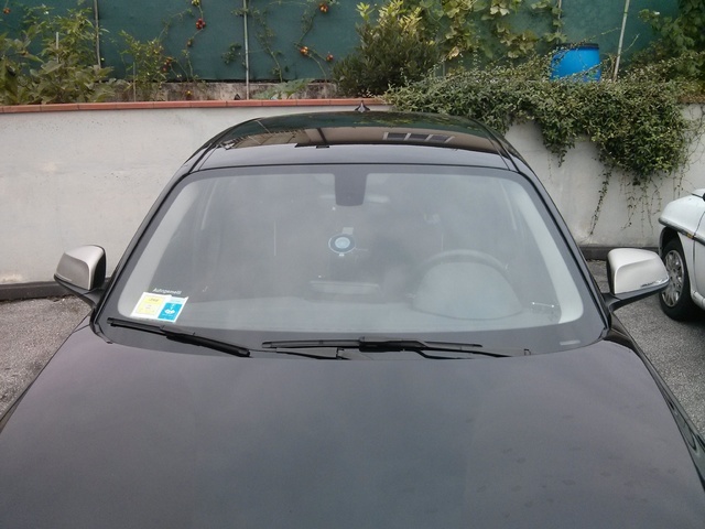

    Grazie a tutti è sempre bello sapere che il fai da te può tornare utile anche ad altri...
    Actarus sono d'accordo che una tonalità più simile ai cerchi sarebbe stata più azzeccata, ma purtroppo quel tipo di pellicola (satinata) non la fanno di tante sfumature, comunque si può sempre ripetere l'operazione poi avanti.
    Prossimamente farò anche i montanti delle portiere che al dir di molti (io per primo) sono davvero orribili con quella plasticaccia opaca che si riga tutta.
    Appena farò provvedo a completare la guida con il risultato finale.
    Ultima osservazione questo sistema va bene per tutti coloro che non vogliono spendere molti soldi ottenendo un buon risultato e senza compromettere l'origine della macchina.
    Ovvio che per coloro che dispongono di maggiori risorse la verniciatura dal carrozziere ha un risultato migliore.
