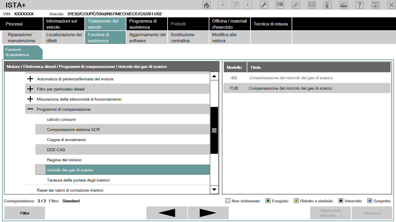

    sul mio N57 3.0d 245cv è possibile tarare la EGR ?

    sulla tua macchiana sono stati fatti tutti gli adattamenti e tarature.. anche egr,.. ma non tel' ho parzializzata,.. perche avendo mappato,.. sicuramente il mappatore l' avrà esclusa o parzializzata.

    allora si poteva parzializzare del 40%..

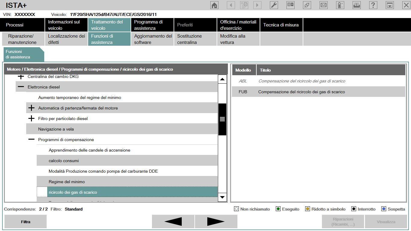

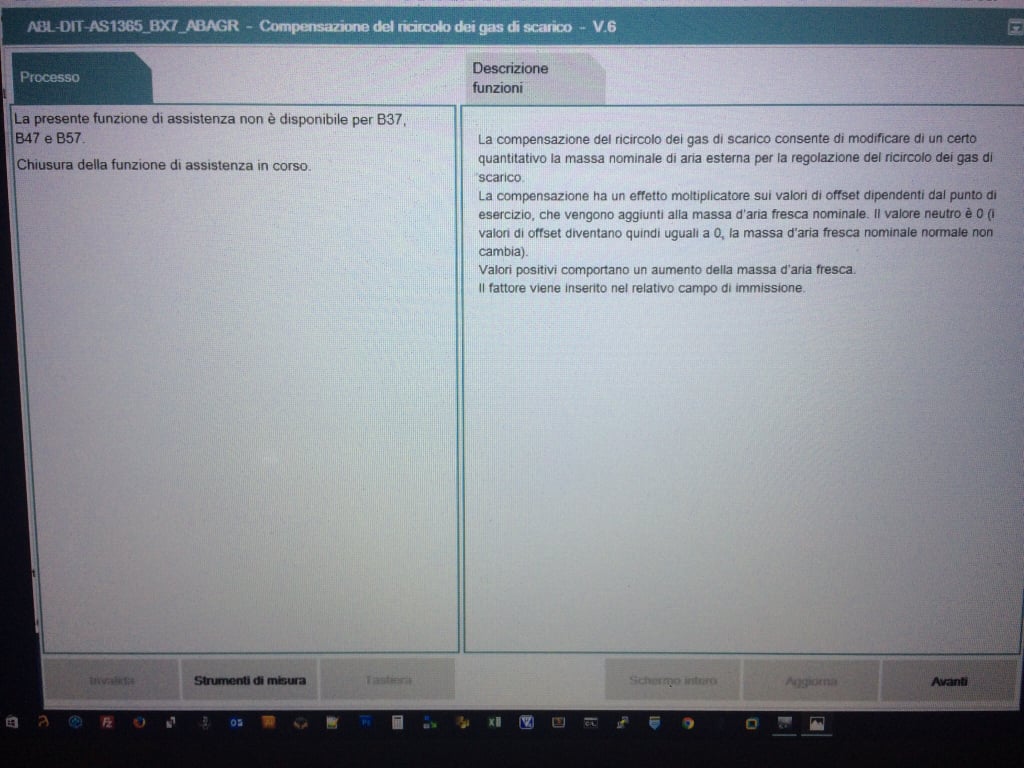

    Ho appena verificato con ISTA che la mia con motore B47 non consente la regolazione della Valvola di ricircolo.
    Vi torna oppure ho guardato sul posto sbagliato?
    Grazie

    [tutorial]Taratura EGR
    Grazie Angel... avevo guardato nel menù sbagliato evidentemente ;) /emoticons/wink@2x.png 2x" width="20" height="20" />
    Io vorrei intervenire con l intenzione di limitare i "danni" di intasamento della valvola lasciandola più aperta possibile ma non vorrei creare problemi... che valore mi consigliate?
    E soprattutto la macchina va di più?

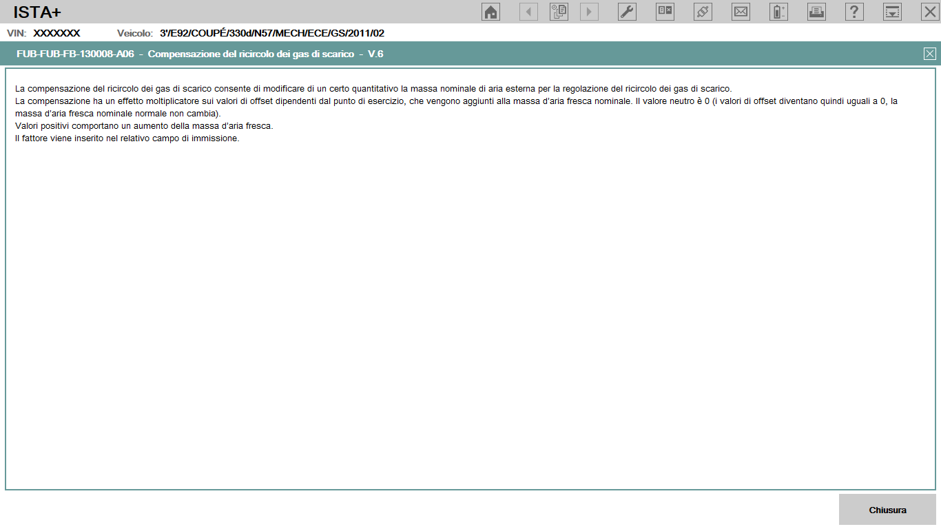

    la macchina va di più ne dubito, forse un po' meglio a bassi giri... devi chiudere la valvola, non aprirla. Leggi documento FUB e poi ne riparliamo
  17. Maxstein
    Maxstein Amministratore Delegato BMW
    2.732
    316
    29 Agosto 2014
    8.688.743
    125d LCI
    Purtroppo c avevo visto giusto
    Cosi non rischio di far danni [emoji846]
