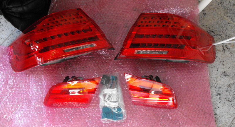

    avevo ricevuto un offerta allettante ad un prezzaccio ma sono per E93, e mi pare di aver letto siano diversi dalla E92
  3. Luke1983
    5,478
    91
    May 12, 2013
    224,282
    E93 330d
    Tutorial Sostituzioni fanali post. E92 - Facelift LCI
    Esatto,diversi gli attacchi dei laterali...quelli piccoli da baule potrebbero andar bn,ma gli altri no

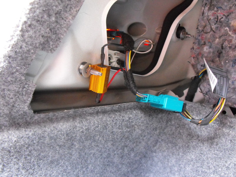

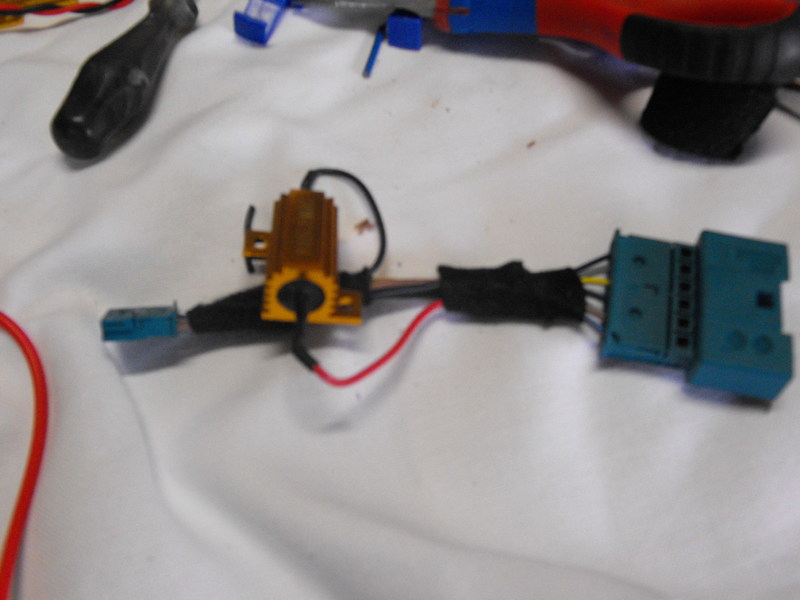

    montati fari LCI. ovviamente no avendo la FMR3 all'accensione sfarfallano, mi da errore frecce e il lampeggio veloce delle stesse.
    ho inserito in parallelo, come dice [MENTION=26647]MB7[/MENTION] ( pin 1 e marrone) delle resistenze per led freccia da 25w 6ohm.
    lo sfarfallio all'accensione rimasto, ma frecce lampeggiano bene, solo non usando auto non capisco se errore ce' o no. (vi aggiornerò)
    ho trovato posto dove fissare resistenza perchè scalda, nella foto non è definitivo il fissaggio in questo modo, ma quello è il metodo.
  9. MB7
    MB7
    21,424
    1,177
    Mar 23, 2010
    8,529,301
    Ottimo
    Se lampeggiano regolari allora non hai l'errore sul BC ;) /emoticons/wink@2x.png 2x" width="20" height="20" />

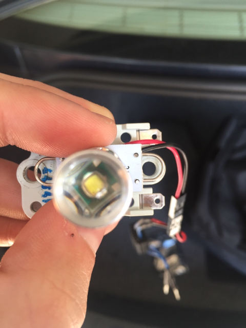

    Mi sono arrivati i LED ma noto che sono più stretti del dovuto. È normale? Credo che apporterò qualche modifica, anche se per quel prezzo dalla Cina avrei sperato in qualcosa di più preciso.
  19. Michele G.
    29,995
    6,054
    Feb 2, 2012
    788,135,120
    In che senso più stretti?!?
