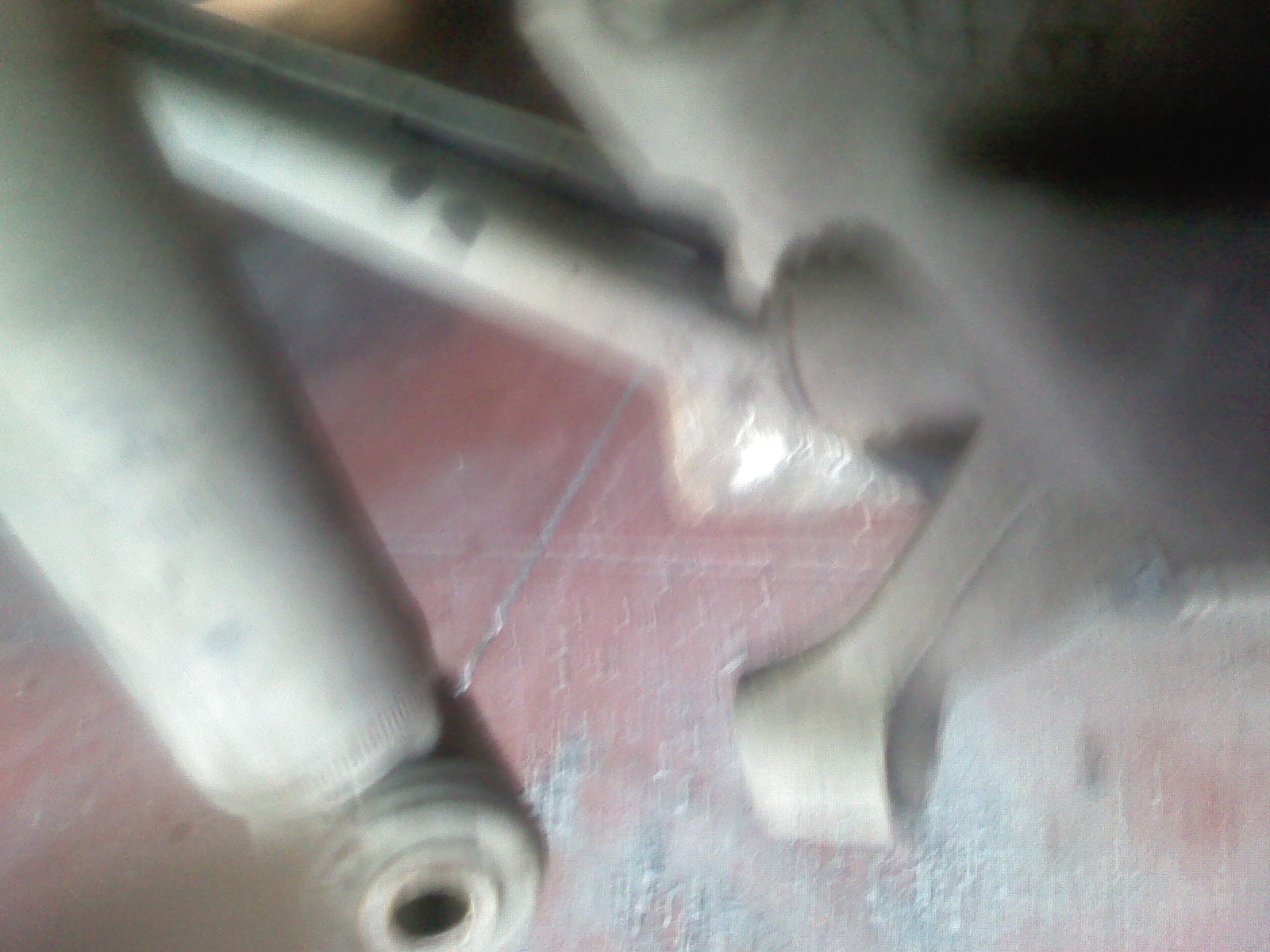

    inanzitutto svitare l' ammortizzatore dalla parte inferiore e poi dalla parte superiore(due dadi da 13 posti all'interno del baule).

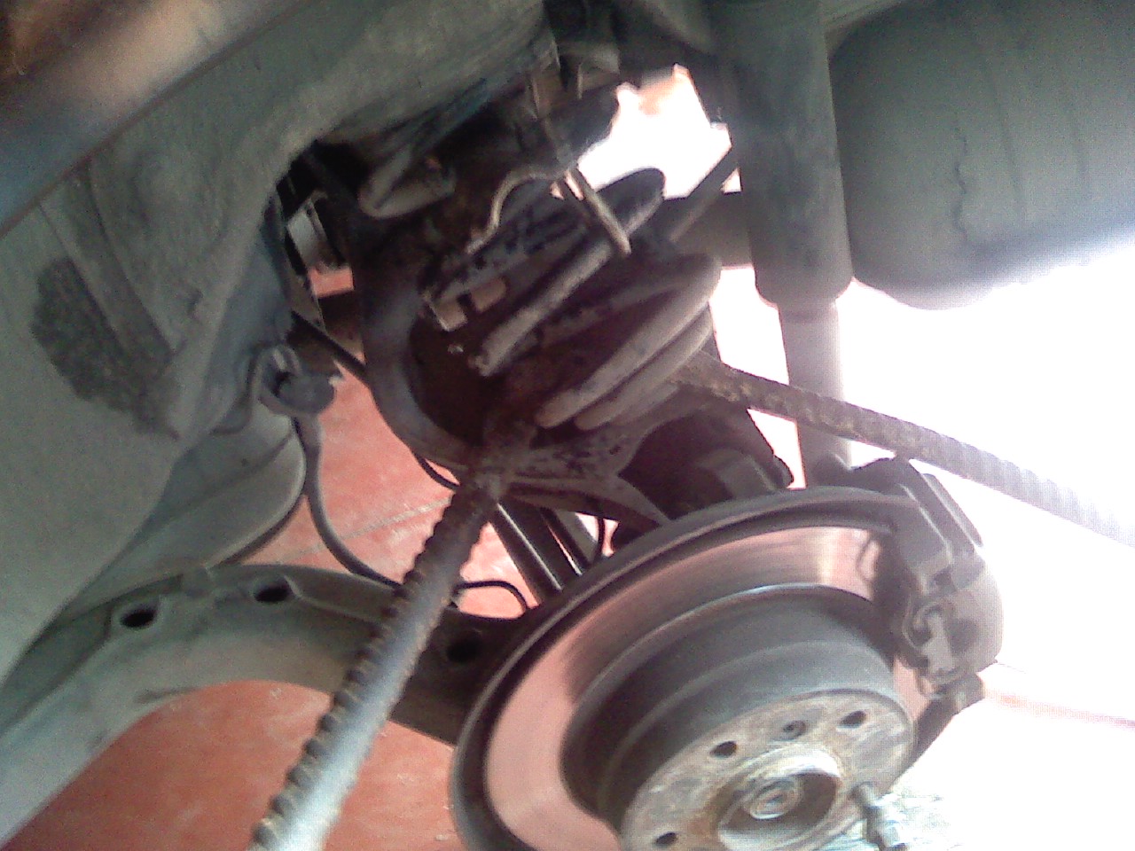

    caricate il ponte post. ponendo un ceppo di legno o altro sotto il braccio inferiore e abbassando il crik lentamente, fino a caricare al max la molla.

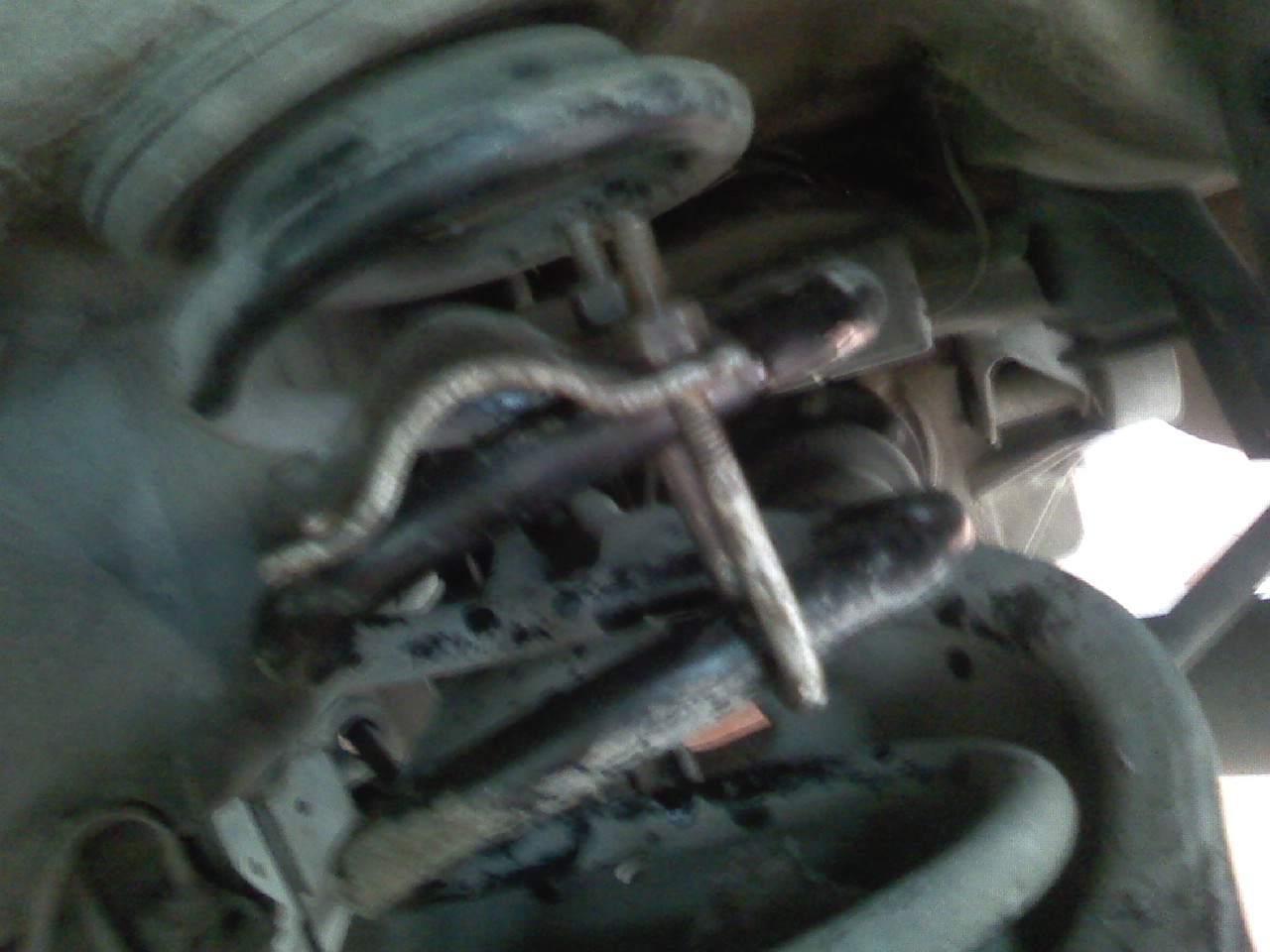

    a questo punto la blocchiamo con una cravatta la quale va a stringere le due spire pricipali,mantenendola cosi' compressa e abbassata.
    • :evil:[​IMG]
    ora la estraiamo con due piedi di porco, facendo molta attenzione perchè schizza

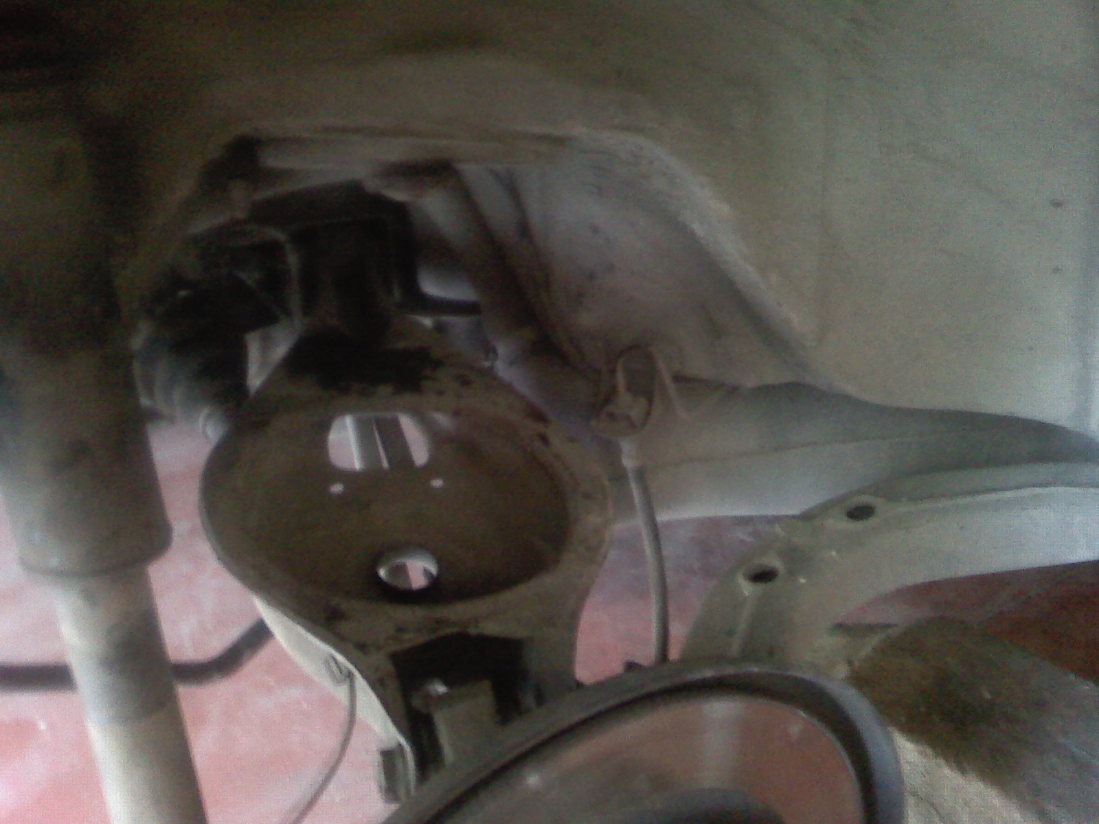

    una volta tolta si presenta cosi'[​IMG]

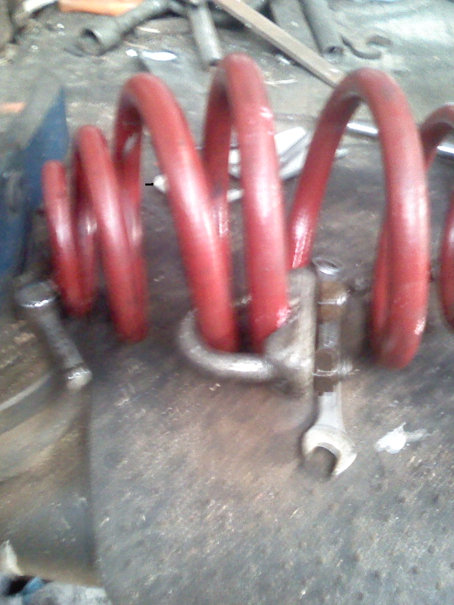

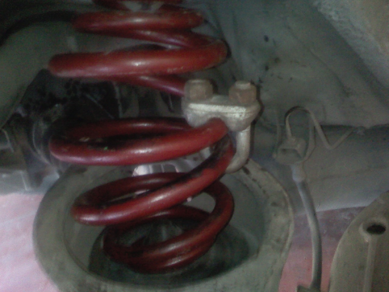

    caricate le due spire centali utizzando una morsa robusta, una volta compressa metteteci la cravatta, io ho usato qusta poichè è piu' robusta della prima, ed avvitatela al max
    [​IMG][​IMG]
