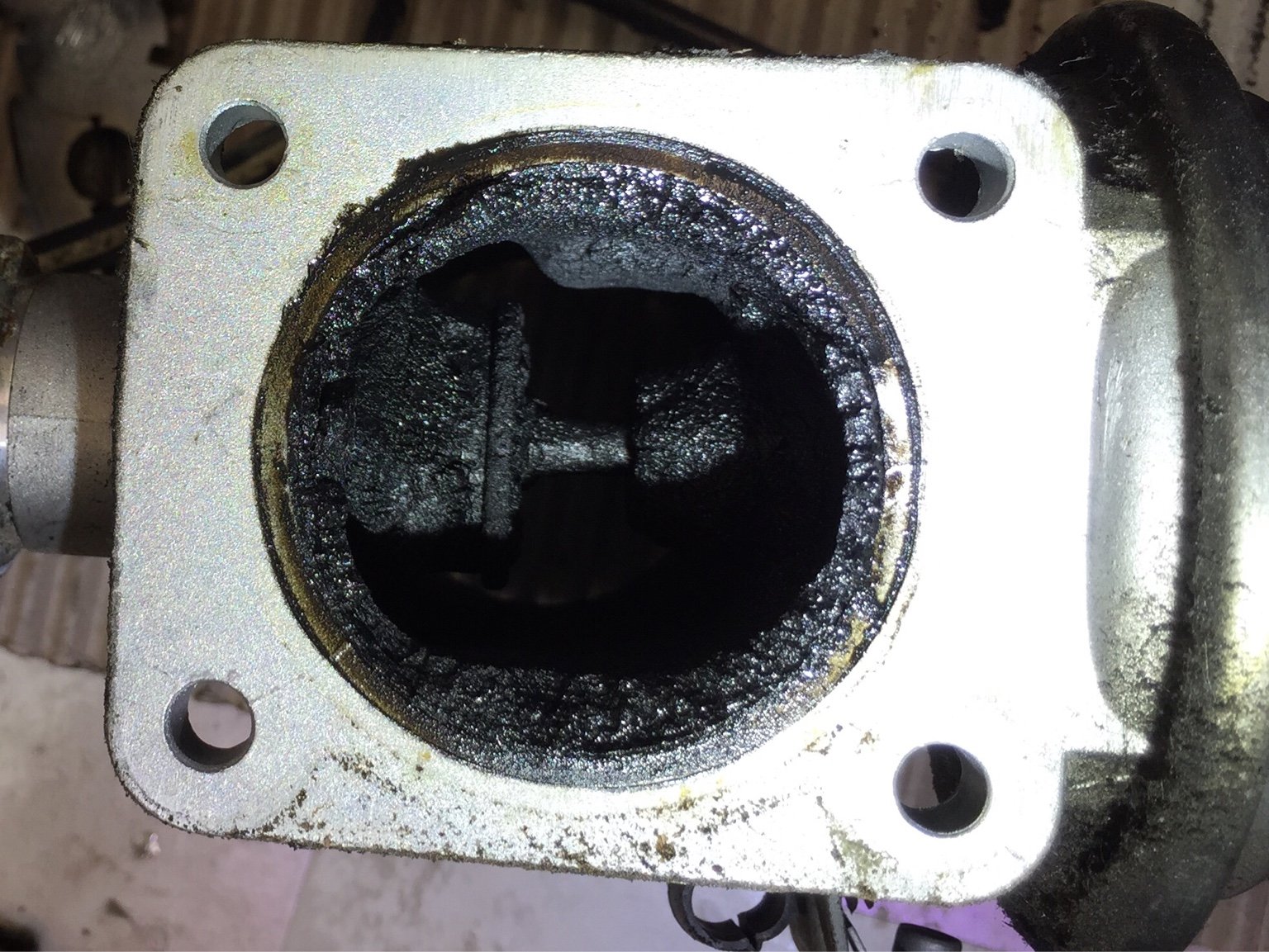

    Certo che sono sporchi....se avevi il debimetro sporco pensa a quello che c'è dopo...
    I condotti della pompa sono un lavoro diverso rispetto a quelli dell'aria
  17. alebassa
    alebassa Kartista
    248
    26 Maggio 2010
    8.357
    120d
    [Tutorial] Smontaggio e pulizia debimetro
    Io a 95.000 ho trovato l'egr così:
    Buona giornata a tutti!!
