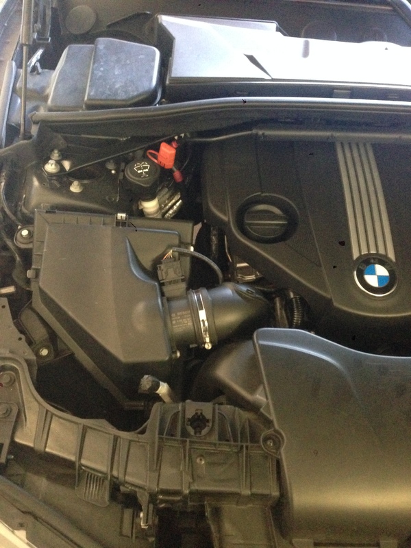

    Apriamo il cofano e ci troviamo qui.
    Troviamo la scatola filtro aria e, allentando la fascetta metallica che lo collega all'aspirazione scolleghiamo il tubo in plastica.

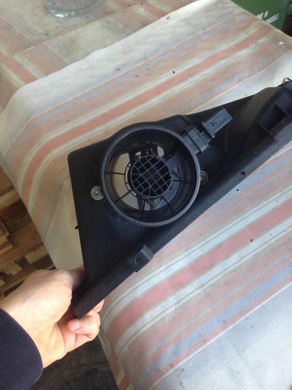

    Rimuoviamo le due torx e tirando verso l'esterno in modo deciso ci ritroveremo il debimetro scollegato
    Il debimetro è quel "pezzo" che sporge e va poi a infilarsi all'interno di questo pezzo di tubo cilindrico
    (vista frontale)
    Ora non resta che rimuovere il debimetro dalla sua sede e pulirlo spruzzandogli lo spray per contatti, mi raccomando con cautela che è molto delicato non usare compressore ne stracci direttamente sui contatti.

    provando a tirare il debimetro per rimuoverlo dalla sua sede non vuole saperne di uscire, anche tirando molto forte, alchè ho desistito, spruzzando un po di prodotto dall'esterno e rimontato il tutto.
    Chiedo il vostro aiuto per sapere come procedere per rimuovere il debimetro vero e proprio e pulirlo come si deve.

    domanda: ma è normale che il debimetro vero e proprio non ne voglia sapere di sfilarsi dal suo "cilindro" come mostro in foto?

    i debimetri di quel genere sono a corpo unico ,non è possibile sfilarli!
  13. stepbg

    eppure a guardarlo bene a me sembravano due componenti unite non una unica.
    se avesse problemi questo modello devo cambiare tutto il blocco quindi?

    per raggiungere il sensore dovresti rompere qualche retina credo!

    Confermo che il debimetro è a corpo unico.. Smontato anche io per pulirlo ma non si può sfilare.
    Per pulire il sensore ho usato uno spray per contatti elettrici a secco con un beccuccio abbastanza stretto da passare in uno dei fori della retina.
