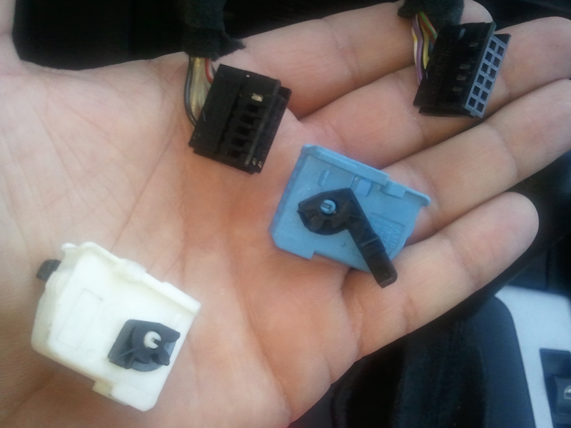

    ragazzi, vi chiedo aiuto! non riesco a capire che connettore devo acquistare per montare uno stereo sulla mia 330d e46, li ho smontati dal monitor, non sono quelli posteriori che vanno al caricatore, sono davanti dove monto lo stereo, non riesco a trovarli da nessuna parte, eccovi le foto:
    [​IMG][​IMG]

    Ciao,
    non ho capito bene la tua domanda....ma se vuoi montare uno stereo non originale devi intercettare il cavo con la presa grande nera, che può avere i pin tondi o piatti...tanto per darti un'idea [​IMG][/url]%20%20Uploaded%20with%20ImageShack.us[/img][​IMG]

    Se tua il sistema di navigazione originale e vuoi montare al suo posto una autoradio o un altro sistema di navigazione i cavi che hai dietro il monitor anteriore non sono quelli...
