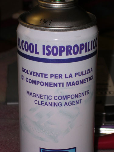

    Poi... consiglio come sgrassante alcool isopropilico reperibile in negozi di elettronica.

    Non unge, non lascia aloni, non fa danni.

    Io quando sento le parole "alcool" e "plastica" assieme mi preoccupo sempre un po'. Siam sicuri che quest'alcool isopropilico non lasci aloni sulle plastiche?
    Bisogna ricordare che l'interno del faro è tutto in plastica, tranne la lente, quindi niente sgrassatori forti e niente alcool denaturato, io ho usato uno sgrassatore diluito in 5 parti d'acqua.

    E' specifico per elettronica.
    Ho pulito con questo per 2 anni lo schermo del mio iMac e quello del McBook dei ragazzi, nonchè lo schermo dei televisori, quello dell'iPhone, dell'iPod Touch di mio figlio, qualche DVD o CD un po' zozzo e per finire la lente del lettore laser del mio vecchio RNS-E che avevo sull'Audi. In realtà l'avevo comprato per questo.
    Puoi sempre provarlo su di una plastica di poco conto.
    L'unico difetto è che verso la fine della bomboletta l'effetto pulente diminuisce, evapora in fretta e lo sporco rimane lì.

    Preciso che, se sugli schermi puoi spruzzarlo allegramente e asciugarlo velocemente con uno swiffer, in un faro non va spruzzato " ad minchiam" perchè poi non puoi più asciugarlo come si deve e lo sporco resta. Va spruzzato in modica quantità sul cotton-fioc e agire come hai fatto finora.
