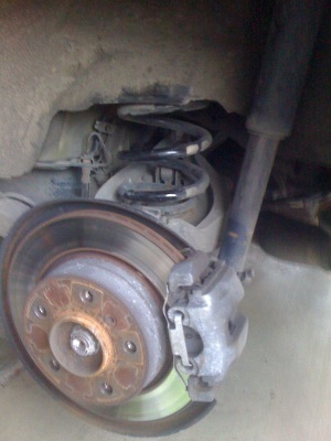

    Ho una serie 3 coupé e 46, niente assetto, cerchi 18' 8,5j et 37 e probabilmente per via di sospensioni un po' ammorbidite ( + bombola gpl ) quando sono abbastanza carico negli avvallamenti le ruote posteriori grattano appena appena sul bordo interno del parafango. Mi capita ogni tanto, ma dato che fra poco parto per il mare con la mia macchina e siamo in 4 + bagagli ho dovuto provvedere con questo metodo rudimentale, provvisorio, economico ed efficace e lo condivido ora con voi!
    OCCORRENTE: 14 palline da tennis
    - ecco qui la sospensione posteriore con la ruota posteriore smontata

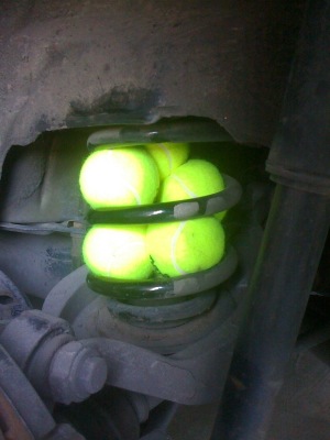

    - inizio ad inserire una ad una le palline da tennis fra le spire della molla
    - l'operazione risulta molto semplice dato il fatto che il braccino idraulico è separato e non è interno alla molla. Io ho inserito 7 palline da tennis per ogni sospensione posteriore. Avrei potuto inserirne a forza una 8° ma le palline non devono essere troppo schiacciate per poter ammortizzare meglio ( più sono schiacciate più perdono la funzione ammortizzante )

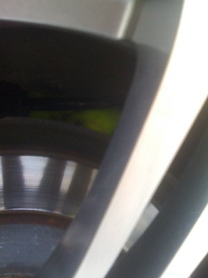

    - le palline sono appena appena visibili una volta montata la ruota
    L'operazione è davvero efficace, l'altezza dell'auto non varia, o varia di pochissimo, la corsa in accorciamento è diminuita e la sospensione è più rigida. Ho provato a scendere da un dosso ad alta velocità e la ruota non ha grattato, mentre prima grattava.
    Una volta posizionate la palline potreste ritrovarvi un lato un po' più rialzato dell'altro ma basta fare un bel giretto allegro e la palline si assestano allo stesso modo in entrambe le molle.
    Se la macchina secondo voi è troppo rigida potete bucare una ( due ) pallina per lato e testare poi la situazione. Anche se per me 7 palline per una bel carico vanno bene.
    L'operazione, se avete dimestichezza con lo smontaggio/montaggio delle ruote richiede davvero poco tempo. Per le palline ho speso 10 euro alla decathlon!
    Per togliere le palline basta alzare l'auto con il crick e bucare le palline una ad una con un coltellino e si sfilano senza aver bisogno di rismontare la ruota.
