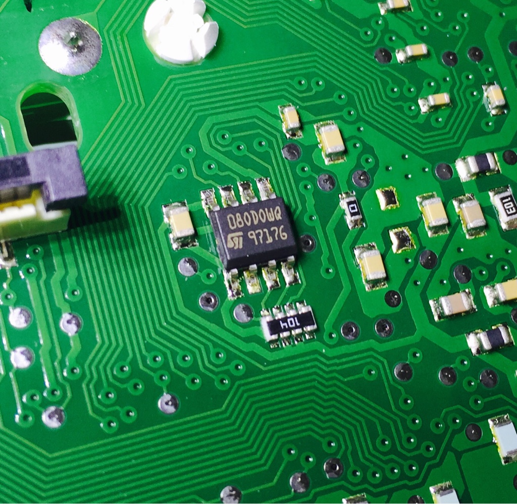

    Prima di tutto bisogna codificare l'EEPROM che si trova all'interno, apriamo la strumentazione e individuiamo il chip EEPROM basta dissaldarlo dalla scheda e saldarlo provvisoriamente in un lettore/scrittore di EPROM con i permessi per il modello M35080
    L'ho trovato su ebay HK a circa 60€

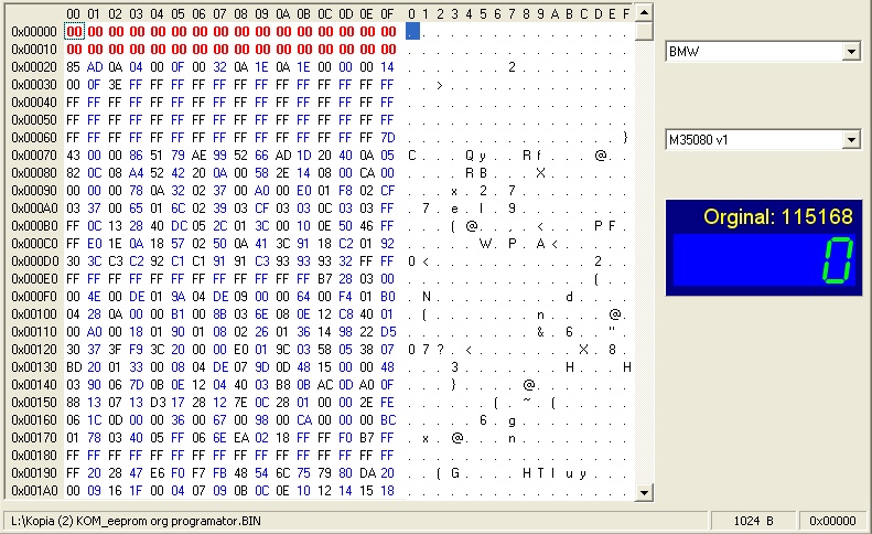

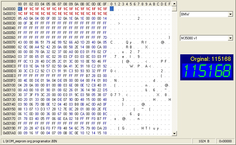

    Come spiegato da [MENTION=22747]____ANGEL___[/MENTION] tramite il pc poi bisogna leggere l'EPROM e poi codificare come nelle immagini:
    da così
    A così

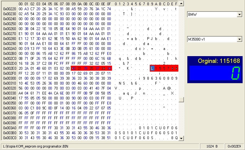

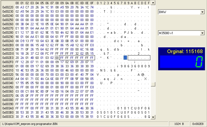

    Poi bisogna azzerare il VIN
    Da così
    A così
