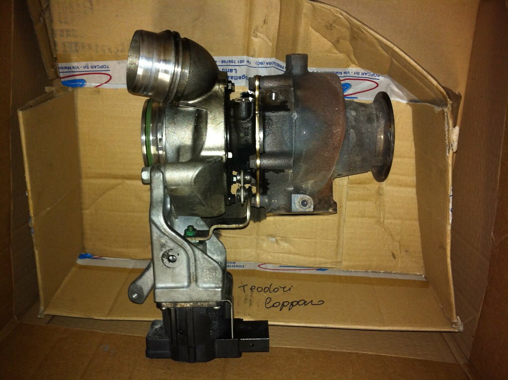

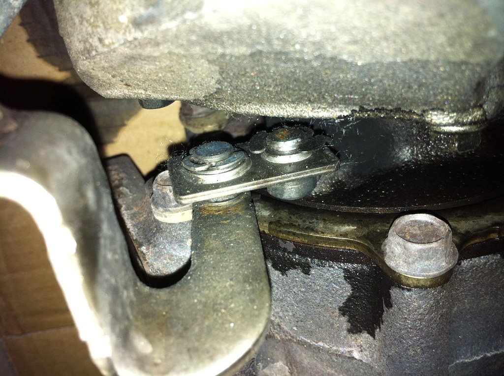

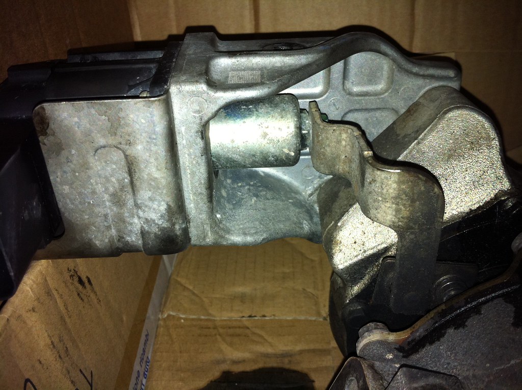

    Ciao a tutti, ho letto un pò di pag di questo post e non trovando una risposta alla mia domanda mi accodo. Spero di non aver saltato proprio le pag che possano darmi una risposta se così fosse chiedo scusa in anticipo. Ho fatto rifare la turbina mantenendo la parte elettrica, dopo il montaggio il meccanico mi ha fatto una regolazione della geometria agendo sulla vite specifica. La vettura non mi va bene ai bassi giri esempio sui 1500 a 60km/h di quarta ogni tanto mi singhiozza. Inoltre ogni tanto mi si accende la spia anomalia motore riportando l'errore 44CC che dovrebbe indicare un probelma di pressione aria. Credete che il comportamento sia dovuto alla regolazione della geomtria o la turbina è stata rigenerata male? La vetture è una 320D E90 del 2006 con 170000KM all'attivo. Grazie a tutti
  11. il_Conte
    il_Conte Presidente Onorario BMW
    12.382
    422
    13 Aprile 2008
    677.012
    nessuna
    Perche hs toccsto l astina ?
    Con quale criterio?
    Ora a che pressione stacca lui lo sa ?
    Dovtebbe abbassare la pressione dal asta e riprovare perche ti potrebbe anche tagliare il gas in accellerazione .
  12. (marzo)
    20.930
    4.216
    20 Marzo 2010
    1.763.613.961
    bmw E87 ex bmw E46
    scusa, ma se l'attuatore è a controllo elettronico, quale sarebbe l'astina mal regolata?
    che io sappia le turbine con attuatore elettronico non dovrebbero avere bisogno del registro, perchè la pressione viene appunto rilevata e regolata-attuata tutto in maniera elettronica.
    il registro dovrebbero averlo solo quelle con l'attuatore pneumatico, come questa
    oppure si regolano meccanicamente anche quelle gestite da attuatore elettronico?

    e' come dice marzo,in quelle a controllo elettrico si la regolazione si fa tramite mappa.
    cmq modificare la regolazione e' sempre rischioso, al limite si puo accorciare un pelo per avere una macchina piu reattiva ai bassi.
    ma per farlo bisogna avere davanti la tabella garrett in riferimento al turbo in esame dove ti dice l'equazione mm=bar
    io per modificarla la spostavo di un decimo alla volta.
    oltre non e' conveniente andare anche perche se si supera la tolleranza tra pressione di comando e pressione di esercizio va in protezione.
