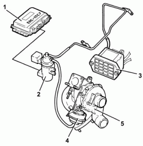

    a nessuno si è mai guastato l'attuatore geom. (in foto il n 4)?
    è possibile che si guasti in modo che il difetto (mancata entrata turbo) si manifesti ciclicamente per poi riassestarsi da solo pochi km dopo?
    o come penso ,se è guasto non va mai?

    mi spieghi esattamente quando ti si stacca il turbo?
  18. (marzo)

    ciao bmwista.
    in realtà non è che si stacca.
    non parte la geometria variabile,e non va una sega, per poi tornare a funzionare perfettamente dopo poco.
    l'elettrauto ha diagnosticato un finale della ecu deteriorato,e tramite un riparatore pare che sia stato riparato il guasto,ma in realtà il difetto lo fa ancora.
    tutto ciò successe 1 mese fa.
    ma dovendo scendere in puglia ho sospeso i lavori.
    in settimana dovrei riportargli l'auto, ma nel frattempo ho indagato...
    tutti gli attuatori -sensori-serbatoio depressione-tubicini ecc sono a posto.
    anche il meccanismo interno alla turbina è libero,non bloccato.
    l'unica cosa che non ho controllato personalmente è il barilotto (come faccio a sapere se è guasto? quando gli attacco la depressione funziona,)
    il difetto a detta dell elettrauto è quel finale della ecu, ma il riparatore dove ha portato la ecu, non ha sostituito il chip, bensì ne ha affiancato un altro(per la difficoltà di rimozione del vecchio)
    dopodichè codificando non so cosa, la ecu avrebbe dovuto riconoscere il nuovo chip in luogo di quello vecchio.
    cosa che non è avvenuta.
    disse allora che dopo un tot di cicli di funzionamento la ecu lo avrebbe riconosciuto comunque per autoapprendimento
    nemmeno questo è avvenuto.
    ora,stando così le cose, mi chiedevo:
    è possibile che un guasto al barilotto possa essere "intermittente" come nel mio caso?
    anche se la modalità con cui compare il difetto fanno pensare alla ecu, io mi domando:
    come mai se il chip è bruciato ,a volte va perfettamente?
    da qui il mio dubbio su altre possibili cause (l'unica cosa rimane il barilotto)
  19. bmwista_87
    bmwista_87 Amministratore Delegato BMW
    3.076
    95
    4 Luglio 2008
    7.906
    ///M3
    il barilotto difficilmente si crepa.
    al massimo si possono rompere i beccucci dove si innestano i tubi.
    cmq per sicurezza smontalo e lo controlli.
    il polmoncino invece e' difficile che si guasta.
    mi sembra di ricordare che il mio meccanico per vedere se funzionava lo comprimeva e poi l'astina ritornava sola in posizione espellendo l'aria accumulata.
    ma secondo me il tuo problema non sta li...
    o hai la geometria incrostata che a volte ti si blocca oppure hai un problema di recovery per sovrappressione turbo.
    in diagnosi che ti esce?
    e cmq non mi hai ancora detto in che situazioni ti si stacca il turbo.
    poi potresti provare se con flussometro escluso fa lo stesso difetto.
    ti dico questo perche potresti avere un problema che non ha niente a che fare con la sovralimentazione ma la centralina ti limita il turbo per evitare danni.
    in quanto al problema sulla centralina non so che dirti...
  20. (marzo)
    20.930
    4.216
    20 Marzo 2010
    1.763.613.961
    bmw E87 ex bmw E46
    scusami..ai regimi minimi,a volte la turbina non attacca(o più precisamente non pompa al salire di giri),come se è aspirato
    in diagnosi non dà errore.
    escluderei (credo)problemi legati a eccessiva pressione di sovralimentazione, perchè in questo caso dovrei sentire il motore spingere bene,e ad un certo punto avvertire il calo dovuto al taglio preventivo operato dalla ecu per prevenire rotture causa elevata pressione; (rimarrebbe anche l'errore sovrapressione in diagnosi)
    Invece niente botta, non si aziona proprio
    tenderei anche ad escludere la geometria bloccata,sebbene non ho aperto la turbina,perchè dato il chilometraggio e le eccellenti condizioni,la fumosità allo scarico praticamente assente da sempre e le manutenzioni di ogni componente che potrebbe causarla fatte in modo maniacale,mi pare strano.
    inoltre a mano l'astina l'ho smanettata per bene per vedere se magari la causa era quella (in quel caso si sblocca e magari per diversi giorni non si presenta il difetto)
    invece con la solita ciclicità si è ripresentato.
    anche il fatto che tale anomalia sia comparsa solo DOPO aver sostituito la pompa iniezione per completa friggitura della scheda elettronica della stessa,mi fa supporre che il guasto sia verosimilmente da mettere in correlazione con quel problema (cortocircuito)
    ma non conoscendo esattamente come è fatto il barilotto all interno,non ho escluso l'ipotesi (per quanto mi sembri assurda; la membrana mica si rompe e si riaggiusta ogni tot...)
    (è anche vero che è capitato che un tubicino della depressione fosse mezzo rotto.
    a volte perdeva ,a volte la depressione lo teneva unito e l'attuatore funzionava. Non avendo mai visto il barilotto al suo interno ho pensato anche a qualche difetto del genere)
