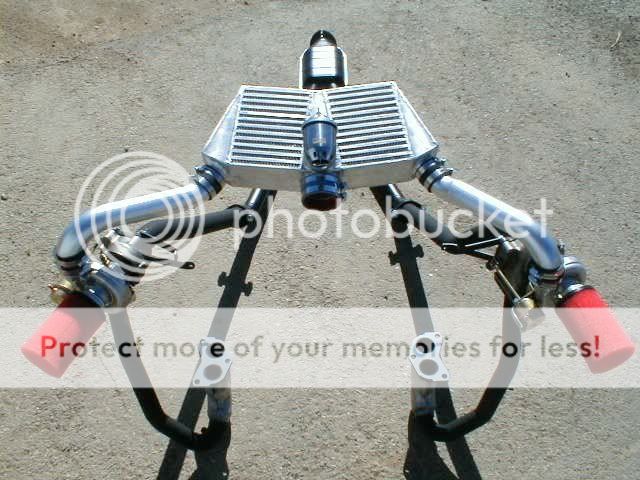

    stesso tuo percorso, ne ho sentito parlare da Christian72 e in + ho visto la sua realizzazione su eBay x il 150cv e ti dirò anke ke lo tengo sottokkio tra i miei venditori preferiti :wink:, x la turbina 3500 rpm di utilizzo nn mi sembrano esagerati, da 1800 - 4800 rpm magari mantenendo la chiocciola di scarico originale ma con le dovute modifiche e cambiando quella di aspirazione :-k.
    Gabo cmq x la tua Suby ke ne dici di questo
    un bel Twin Turbo e passa la paura!!, lo so ke sembro estremista ma il boxster lo merita :wink::mrgreen:!! fine OT :redface:!!

    e questo da quale museo salta fuori?? :eek:
    mandami il link che gli do un'occhio, pm che siamo fuori tema :wink:

    Ciao, la soluzione twinturbo per il suby è veramente interessante :biggrin::biggrin::biggrin:
