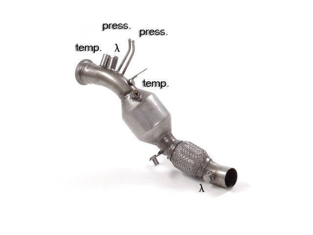

    Il fap a quel chilometraggio non dovrebbe essere di certo tappato ancora, comunque se lo togli mettici un fap sportivo, non lasciare tutto libero che poi ti manca la contropressione e ai bassi regimi ci vai a perdere.

    Mi mandi qualche link, avevo pensato di mettere un downpipe però poi in revisione aprono il cofano bocciata!

    Io metterei un downpipe sportivo.
    Come alternativa puoi farti modificare il tuo stock dalla Brain.
    Che c'entra la revisione, per quello a tuttora non ci sono problemi, se metti le mani avanti preventivamente.

    Bravo. Poi fai sapere che ti consiglia.
    La Brain è un azienda specializzata in fap e catalizzatori.
    C’è chi ha fatto modificare da loro il proprio stock per mantenere un apparenza visiva.
