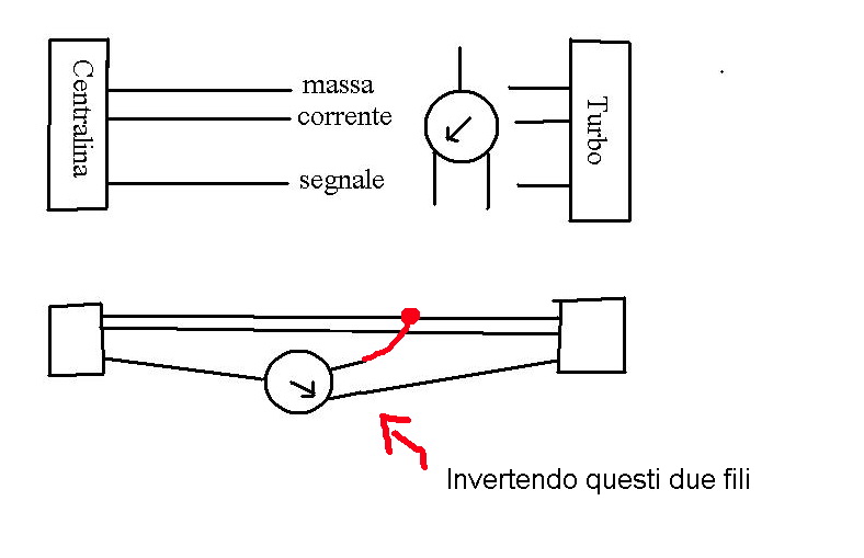

    comunque allego lo schema tecnico :mrgreen: del trimmer, dimmi se è giusto
    ho provato ma così montato si comporta come prima e appena giro un po in senso orario l'auto peggiora... non mi quadra qualcosa#-o:rolleyes:

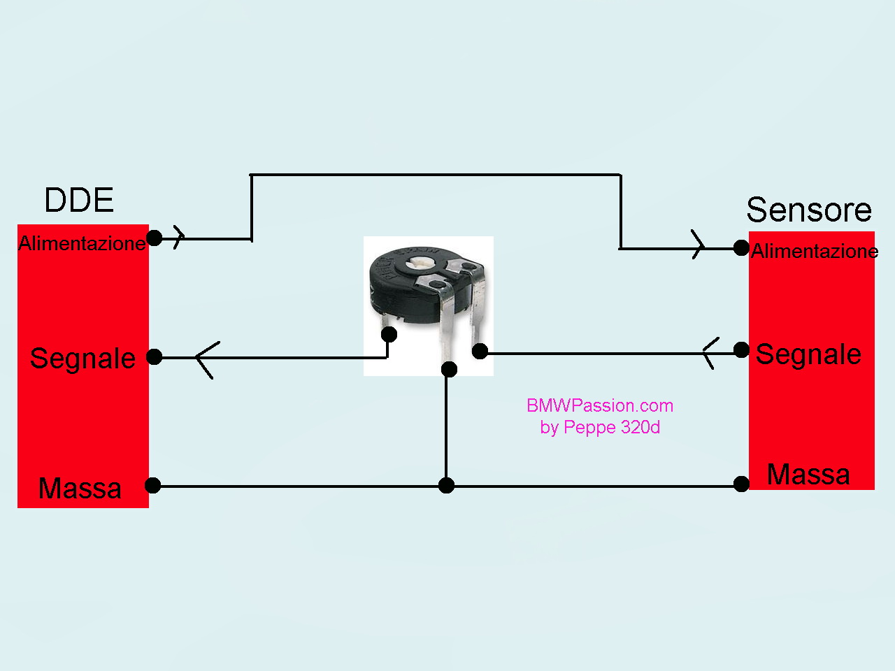

    Ma teoricamente non dovresti collegarlo in parallelo tra segnale e massa?:-k:-k

    Devi collegare uno dei 2 ( quello di sx se visto dall'alto se vuoi regolare da zero in su in senso orario ! ) che stanno sulla stessa linea con uno spezzone e l'altro che sta da solo con lo spezzone di filo del segnale residuo.
    Se ho letto male lo schema che hai disegnato correggimi..
    cmq basta davvero poco di trimmer; assicurati che sia da 220ohm e non Kohm altrimenti manco lo tocchi è giusto che dia fastidio..

    Così Christian?

    no scusa non ho capito :redface:
    ora è in serie sul filo del segnale di sovrapressione...
    il trimmer ha 3 punte: 1 da sola e 2 vicine.
    la freccia del trimmer indicava lo spinotto a sinistra tra i due vicini.
    io ho collegato quello solo e quello a sinistra dei due.
    mi stai dicendo di staccare quello solo e collegarlo all'altro?
    cioè devono essere collegati entrambi i 2 vicini e libero quello solo?
    e quello solo deve andare a massa come dice peppe?

    Ho riletto oltre 10 volte il post di Cristian ma non ho capito bene, secondo me dovrebbe essere così ma l'ultima parola va a Cristian.

    Confermo... credo anch'io che vada così

    Il collegamento dello schema è esatto tramite quel collegamento a massa che non deve esser fatto ( quel piedino va lasciato così e l'incremento degli ohm sul filo del segnale si avrà girando il trimmer in senso antiorario! )
