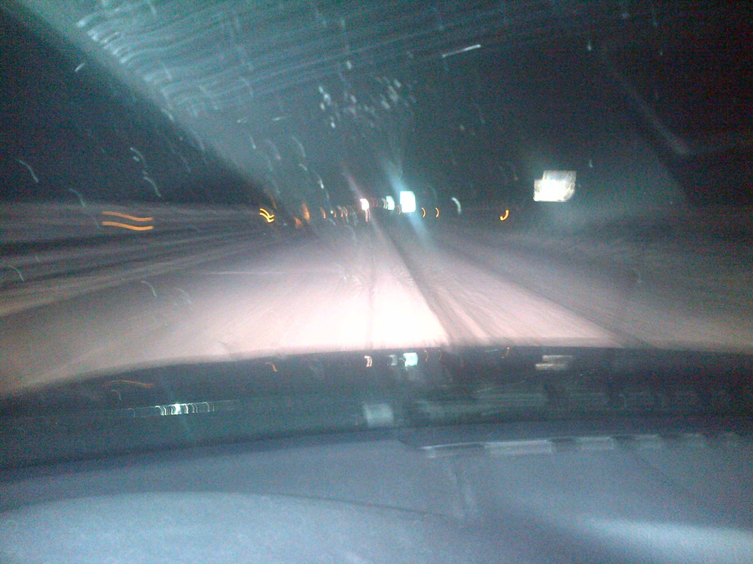

    Io ho messo addirittura termiche da '19 e a casa in montagna l'anno scorso ci sono sempre arrivato ogni weekend, però pensare di fare rampe garage o parcheggi creativi in pendenza per poi ripartire quello no!! per il resto in pianura anche sotto nevicata non hai problemi ma se vuoi serenità totale vai di Xdrive...
    per intenderci in condizioni così vai ovunque...in pianura[​IMG]
