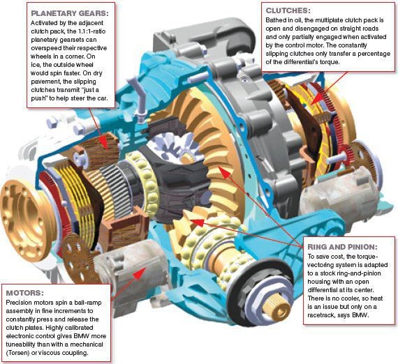

    Secondo me non è semplicemente un sistema che frena la ruota che gira a vuoto.
    Se guardate con attenzione il disegno il freno (giallo) agisce su una campana che bloccandosi tramite gli ingranaggi epicicloidali connette il semiasse al gruppo portasatelliti e quindi trasmette più coppia a quel semiasse che in condizioni di differenziale aperto.

    Infatti ci sono poi 2 motori che agiscono sulle parti gialle per modulare l'intervento. Più che freno sono frizioni e c'è un ingranaggio in più. Questo non interviene solo in caso di slittamento ma prima che inizi o addirittura in ogni curva .

    Come già spiegato questo tipo di differenziale non è montato su F40

    però vedo anche una frizione.
    in questo caso potrebbe essere un vero autobloccante.
    (o meglio, un differenziale bloccabile comandato dalla centralina)
    mi spiego:
    se la frizione servisse a collegare un semiasse (uno dei due indifferentemente) alla corona della coppia conica, ecco che verrebbe meno il lavoro di satelliti e planetari.
    a frizione chiusa sarebbe come non avere il differenziale, ma un palo unico, tipo go kart.
    regolando il lavoro della frizione, varierebbe la percentuale di bloccaggio.
    non capisco invece a cosa serva il freno a questo punto
