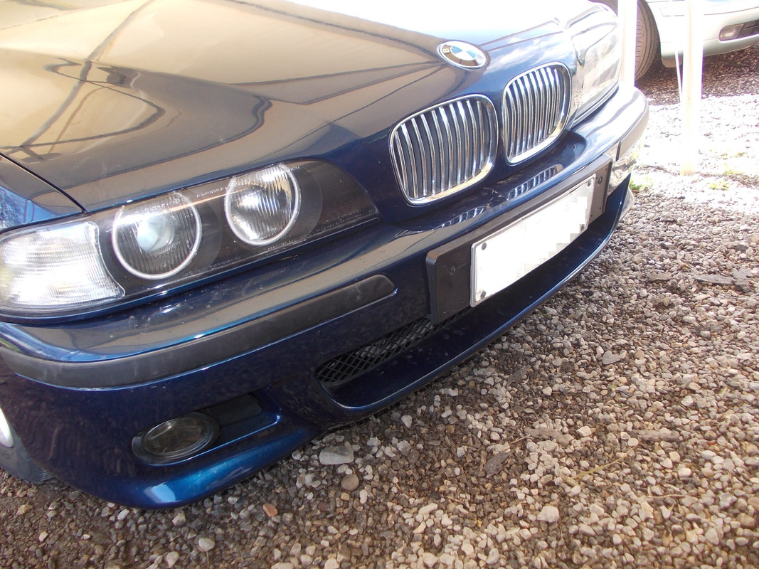

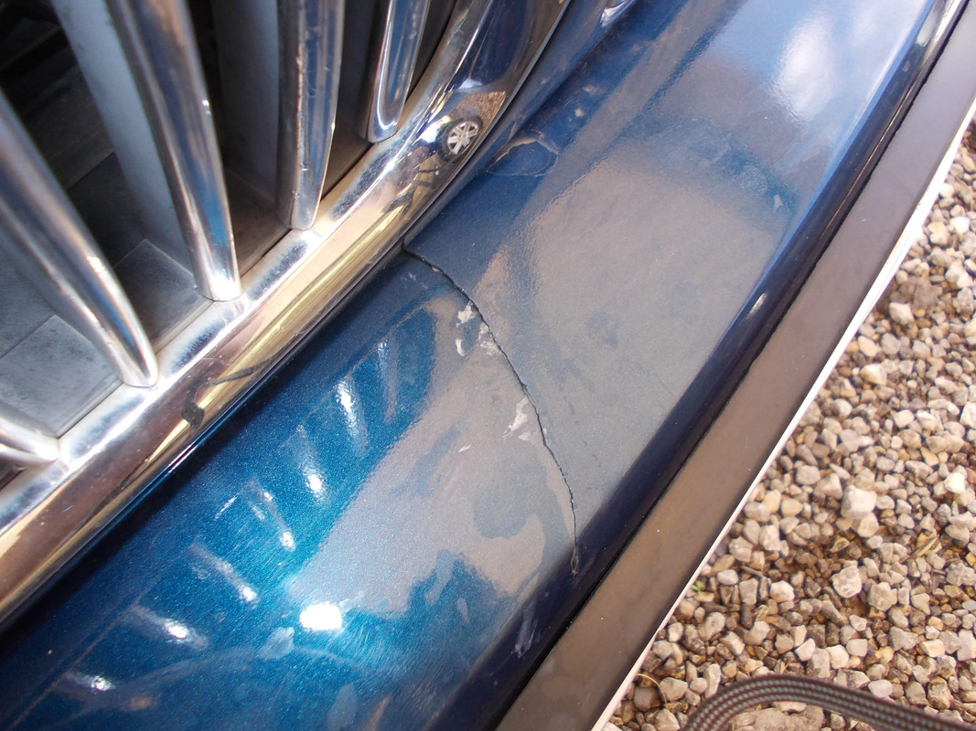

    vi allego due foto non aggiungo altro =( ieri il mio meccanico mi ha rotto il paraurti davanti.. mi è venuto un colpo al cuore.. per fortuna a sue spese ha già ordinato quello nuovo. :) /emoticons/smile@2x.png 2x" width="20" height="20" /> questo finirà in cantina.. anzi se qualcuno è interessato lo vendo. p.s scusate la qualità delle foto e la sporcizia sulla mia auto xD /emoticons/laugh@2x.png 2x" width="20" height="20" />

  17. vekter
    vekter Direttore Corse
    1.760
    161
    5 Maggio 2007
    83.368.254
    530i E39 + 730d F01 + Golf mk4
    Si ma questa volta faglielo acquistare non in vetroresina ma in plastica ABS (costa persino meno) altrimenti prima o poi sei punto e da capo con il paraurti spezzato.:wink:
  18. beny92
    beny92 Kartista
    163
    18 Maggio 2012
    1.671
    Bmw 123d msport ; bmw 525 tds
    Il bello é che é in abs.. non é vetroresina.. non comprerei mai paraurti in vetroresina
  19. vekter
    1.760
    161
    5 Maggio 2007
    83.368.254
    Davvero? comunque dall'aspetto sembra il tipico paraurti in vetroresina spezzato. A meno che era gia' stato riparato in precedenza a tua insaputa. Comunque molto difficilmente (direi mai) un paraurti in abs si spezza o si spacca di netto essendo appunto abbastanza elastico, certo se si finisce contro un tir o si investe un bue non c'e' abs che tenga. ma come diavolo ha fatto il tuo meccanico a spezzarlo addirittura? Comunque i nuovi paraurti in abs replica m in vendita su ebay sembrano di buona fattura e non dovresti avere piu' simili problemi, specie se cambi anche meccanico.:wink:
  20. beny92
    beny92 Kartista
    163
    18 Maggio 2012
    1.671
    l ho comprato nuovo da ebay da un sito molto affidabile quindi non penso sia stato riparato.. l avrei notato immediatamente.. chissa come cavolo l ha rotto.. è assurdo .. deve avere preso una bella botta dato che si è perfino sganciato di lato e ho dovuto mettere una piccola vite per tenerlo.. ma vabbè sono cose che capitano.. è un buon meccanico mi ha già ordinato il paraurti..
