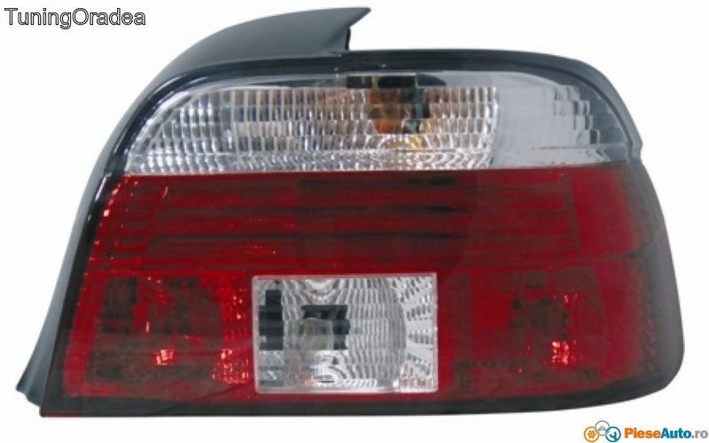

    ragazzi sapete dove trovare i stop come quelli in foto (effetto led per intenderci ) ?? su ebay.de ne trovo migliaia ma per gli attacchi?? non vorrei acquistare i stop sbagliati... vi ringrazio per l aiuto..

    Su ebay.de ne trovi a valanga. Si chiamano "depo" e costano sui 35-40 euro la coppia. Per i collegamenti non ci sono problemi perche' li monti al posto dei fanali originali e riutilizzi semplicemente i portalampada che gia' hai nella tua auto (si adattano perfettamente ai nuovi fanali. Unica nota dolente e' che questi bei fanali effetto cristallo non hanno alcun potere rifrangente ( se ci fai caso rispetto agli Hella originali mancano del catarinfrangente al di sotto della linea che corre sotto la luce della retromarcia), per cui per essere a norma di legge (il codice della strada impone i catarinfrangenti anche sul posteriore dell'auto) dovrai incollare sul paraurti della macchina i 2 catarinfrangenti appositamente allegati nella confezione dove trovi i due fanali nuovi. Detto questo ti informo che al prezzo di 220 euro, sempre su ebay.de, potresti comperare la coppia hella con veri led e centralina per farli funzionare sulla tua e39 prerestyling senza problemi, ed infine al prezzo di 100-150 euro trovi dei facsimile della hella dotati di led che sono comunque plugg and play sulla tua auto. Se proprio devi io ti consiglio gli originali Hella tecnologia celis che sono i migliori in quanto sono in pratica gli originali che monta il restyling dell'e39. A te la scelta. Spero di esserti stato utile.

    sei stato utilissimo.. in parole povere i "depo" sono economici ma non sono a norma..anche se montandoli di certo nessuno si accorgerebbe della linea catarinfragente mancante.. mentre i migliori sono gli hella che ho già visto montati su alcune auto qui sul forum e fanno un effetto straordinario.. la differenza di "effetto luce" fra i depo e gli hella qual è?? si nota molto??
    http://www.ebay.de/itm/BMW-E39-Limousine-ab-2000-RUCKLEUCHTE-ROT-KLAR-LINKS-/360473802423?pt=DE_Autoteile&hash=item53ede9b6b7 ho trovato questi che a quanto sembra sono dei depo con la linea catarinfragente di cui parlavi.. solo che non sono a led.. dico bene??

    A dire il vero pur essendo semplici plastiche che andresti a sostituire a quelle dei fari originali sembrano effettivamente luci a led quando li accendi perche' hanno un disegno che simula abbastanza bene l'effetto "celis". L'unico neo e' la mancanza del rifrangente.
    I fari da te postati non so se siano depo ma hanno la linea catarinfrangente come giustamente hai notato e sono ottimi se non intendi comperare gli Hella con led + centralina. Sono un prodotto piu' recente perche' prima non avevano la linea cararionfrangente. Che dire, riproducono quasi fedelmente gli hella originali e hanno il catarinfrangente. sono perfetti per il prezzo richiesto. Tieni presente che il prezzo si riferisce al solo fanalino di sinistra = links in tedesco, infatti se vuoi la coppia costa 119 euro ( piu' o meno con il doppio ci prendi gli originali hella dotati di centraline per i led per il montaggio dei quali dovresti fare un foro in piu' nella sede dei fari per poterli montare sulla tua che e' prerestyling ). Se vedi in altre discussioni tipo "da bmw e39 tds a bmw m5" dell'utente lulo bmw, lui li ha montati ( quelli depo senza catarinfragente ma a parte cio' sono identici a quelli da te postati ) e quasi non si nota che non sono a led perche' le righe che corrono davanti alle due lampadine alogene irradiate dalle stesse diffondono una luce molto simile per effetto al led quindi direi che vanno bene. Un mio amico li ha pure montati e ho avuto modo di constatare dal vivo che l'effetto "led" e' ben simulato. Tutto sommato con 119 euro + 15 di spedizione senza troppi sbattimenti riesci a montare dei facsimile degli originali e hai ringiovanito il posteriore della tua e39 e in seguito potresti persino montare dei depo angel eyes xenon anche all'anteriore per restylizzare l'intera auto.
