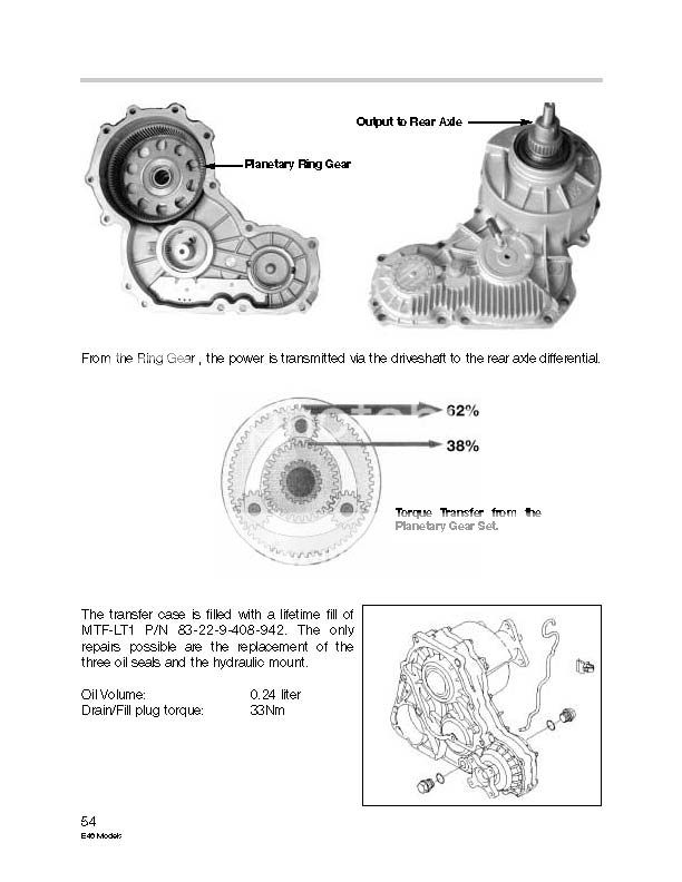

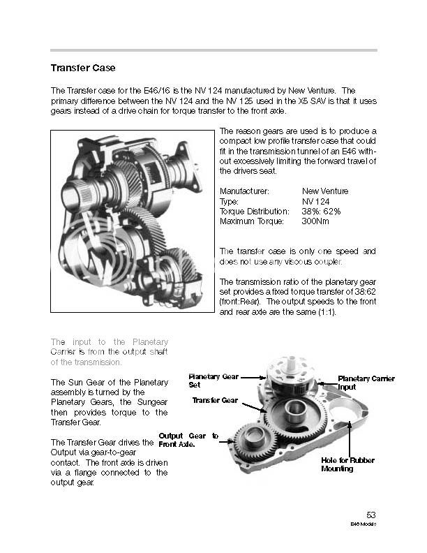

    Lo schema della trasmissione, che avevo già postato diverso tempo tempo fa nella sezione X, è quello delle immagini allegate.
    In pratica è come se al centro ci fosse un differenziale aperto (come un qualsiasi differenziale di un asse), che però anzichè distribuire al 50/50, distribuisce 62/38, naturalmente con stessa velocità di rotazione.
    Finchè non ci sono perdite di aderenza, 2 i assi ricevono la rispettiva coppia, da qui possiamo dedurre il leggero effetto sottosterzante.
    Se immaginiamo di affondare su un fondo sabbioso, all'inizio solo le posteriori, prioprio perchè ricevono la maggiore coppia cominciano a slittare, esattamente come una posteriore. E la cosa resterebbe tale, ovvero l'anteriore non attaccherebbe mai, se l'ADB-X, rilevando la differenza di rotazione fra i 2 assi, non provvedesse a frenare l'asse posteriore, in modo che la coppia si trasferisca all'anteriore (sempre il 38%, che è il massimo che il ripartitore trasferisce all'anteriore). Questo fino a che la velocità di rotazione non è nuovamente uguale e la frenatura viene interrotta, riportando la coppia al posteriore, che se inizia nuovamente a slittare, fermerà nuovamente le anteriori.
    In pratica, passatemi il termine, in caso di slittamento la trazione non è integrale, ma alternata fra i 2 assi. Non esiste un vero è proprio "bloccaggio", neanche similare, fra asse anteriore e posteriore, perchè l'anteriore (che riceve la minor coppia, sarà in grado di spingere solo a seguito della frenatura del posteriore).
    La conferma di ciò l'ho avuta anche quando portando l'auto sul banco a rulli, le ruote anteriori restano ferme (anche se in quel contesto non ho mai capito perchè le posteriori non venissero frenate).
    Ciò significa che se si staccasse il solo albero di trasmissione anteriore, lasciando il ripartitore di coppia dove si trova, il posteriore per effetto dell'ingranaggio, riceverebbe sempre il 62% di coppia..... quindi per un lavoro fatto bene, oltre ad eliminare in qualche modo l'ADB-X, andrebbe eliminato il ripartitore di coppia. Ma... non finisce qui, perchè l'albero di trasmissione delle TP non dovrebbe montare sulle TI, neanche eliminando il ripartitore, perchè il cambio se non erro è di lunghezza diversa. Quindi dove lo trovi un albero di trasmissione idoneo? Te lo fai fare ad hoc?
    Se anche su e46fanatics la conclusione è: "comprati una TP" ci sarà un motivo... ;) /emoticons/wink@2x.png 2x" width="20" height="20" />

    bè, se l'auto in origine è equipaggiata con un differenziale centrale che ripartisce la coppia in modo permanente,ossia anche in caso di slittamento di uno dei due assi la percentuale non cambia,
    sganciando i semiassi anteriori è come se le ruote anteriori fossero sul ghiaccio e la coppia al posteriore rimarrebbe comunque 62%
    se invece il differenziale centrale trasferisse tutta la coppia sull assale che ha trazione quando l'altro perde aderenza,si trasferirebbe tutta la coppia su quello dietro (credo)

    bell'analisi.
