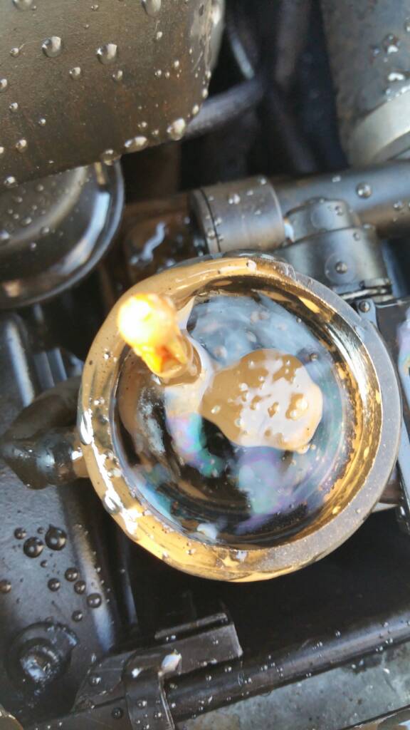

    Ciao a tutti! Vi presento il problema mio :circa 6 mese fa la mia macchina era parcheggiata su un ponteggio al lavoro per il fatto che aspettavo la turbina che avevo mandato per revisionare. Il punteggio serviva e ho chiamato un amico per spostarla a mano però lui non aveva capito e ha mesa in moto per qualche minuto buttando via coasi tutto il olio. Passato questo incidente dopo circa un mese quando ho controllato l'acqua al radiatore aveva un po' di macchie di olio e ho detto era colpa di quel incidente e ho fatto un po di lavaggi con il tubo di acqua e ho seguito sempre se mancava acqua. Le macchie di olio erano sempre presenti anche dopo 2-3 lavaggi e l'acqua era al livello. Dopo 3 settimane de ferie ho preso la macchina mia che è stata ferma tutto questo tempo e sono andato di fretta (130-140 km/h) a prendere un amico da aeroporto e se aveva accesa la spia della mancanza di acqua. Subito arrivato al aeroporto controllando mancava 1,5l acqua. Poi tornando (una trentina di kilometri) se aveva acceso di nuovo. Sempre devo aggiungere acqua e sempre con le macchie di olio. Leggendo sui vari forum dicono che sarà il scambiatore di calore però vedo strano questa mancanza di acqua. Mi potete aiutare per favore???!!! [​IMG][​IMG]

    Io sono andato in giro molto con 1.5 litri di acqua in meno come te e non è successo nulla.
    Io verificherei lo scambiatore.
    Quell'acqua è un effetto ottico o momenti tracima dall'imboccatura? La devi togliere e lasciarla non più del massimo, io opterei a metà tra max e min.
    Se è la guarnizione della testata te ne accorgi in altri modi, che troverai in rete.
    L'olio come è pulito?
    Quando accelleri l'acqua schizza? Fa le bolle?

    Ogni giorno manca l'acqua, l'olio sembra pulito, e quando accelero non schizza però sale un po' più su

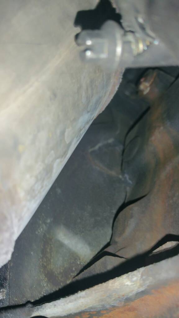

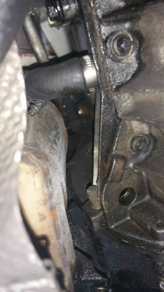

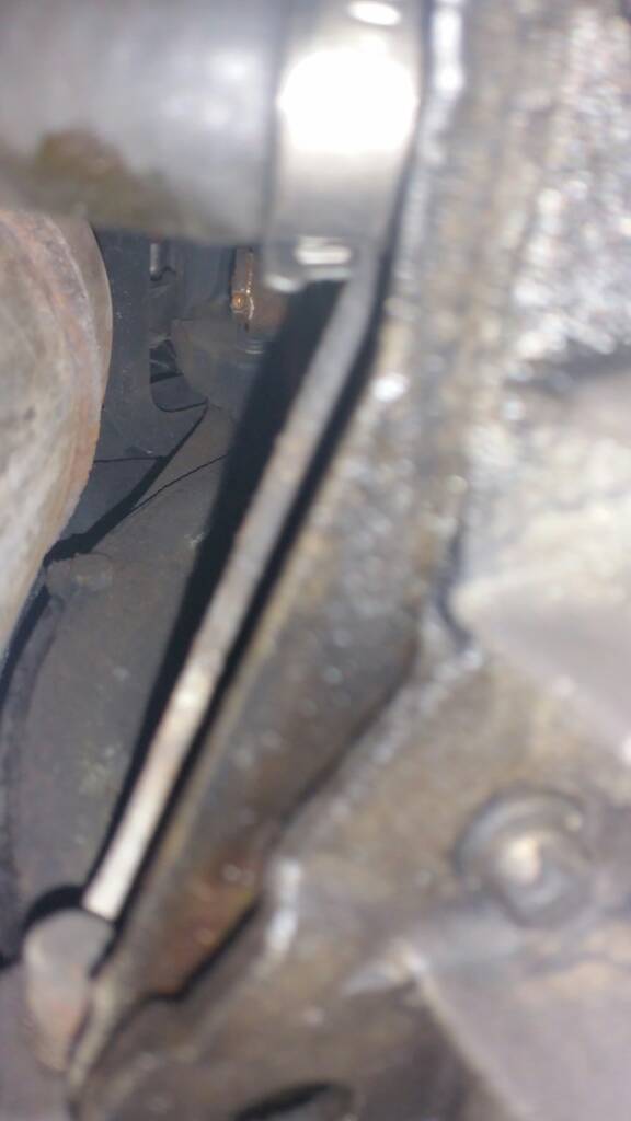

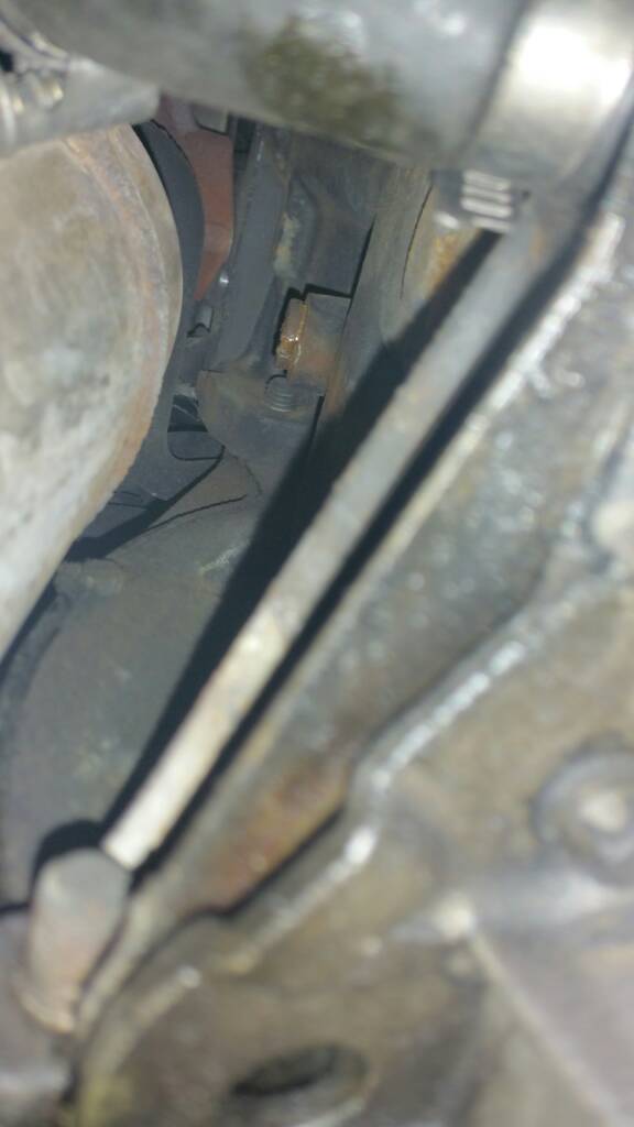

    Oggi ho scoperto che la perde guardando da sotto (la macchina stava su in ponteggio) sulla sinistra del motore era tipo un bullone e che da lì mi perdeva l'acqua... Ora ho ordinato il scambiatore e il prodotto per lavare il radiatore e poi vedrò pure sto bullone che cosa è... A presto

    Fa una foto al bullone che te lo diciamo noi, foto un pò distanziata non da un cm altrimenti non si capisce sicuramente cosa è.

    Il termostato l'ho cambiato tempo fa xche si era bloccato. La pompa non ho cambiata mai. Ora metto le foto da dove perde l'acqua
