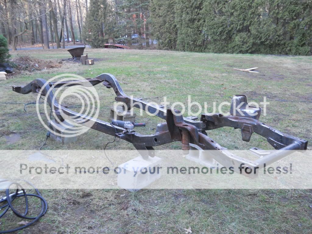

    piccoli avanzamenti..
    devo dire che il telaio in ferro mi gusta più che i precedenti in alluminio.
    pesa, ma mi dà un impressione di realismo
    lo lascerò grezzo, solo verniciato trasparente.
    la carreggiata risulta però leggermente larga per un veicolo stradale:
    mi sa che mi toccherà costruire dei cerchi con ET apposito per stringere un pò la carreggiata.
    penso quindi che realizzerò 4 dei soliti cerchi come questi:
    solo che mi servirebbe un pò di stagno da fondere assieme al piombo, per renderlo meno duttile e meno soggetto ad opacizzarsi col tempo.
    Se qualcuno ha qualche etto di stagno da vendermi mi faccia un fischio, che mi serve!
