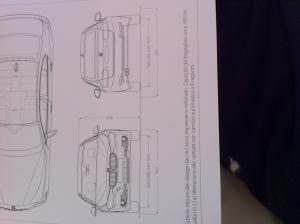

    Chi mi spiega il perchè le serie di punta sono più strette?
    (scusate la foto storta ma tonio le carica storte.... :( /emoticons/sad@2x.png 2x" width="20" height="20">)

    Se ti riferisci alle careggiate, solitamente le versioni più potenti montano pneumatici più grandi, credo dipenda da quello.

    quello della carreggiate più strette dipende, credo, dal fatto di evitare rischi di interferenza tra pneumatici e carrozzeria e forse di lasciare spazio verso esterno nel caso vengano montate catene;
    nel caso in questione p.e. questo è dovuto ai cerchi con ET maggiore; i cerchi da 16 x7 hanno ET 31, quelli da 17x7.5( che equipaggiano le versioni più potenti) ET 37....
    il migliore cerchio è 8x18 con ET 34; quasi perfettamente a filo carrozzeria, saluti

    Ma le vetture hanno tutte le stesse identiche sospensioni in termini di attacchi: il punto è che la careggiata si misura dalla metà della larghezza del pneumatico, ed un pneumatico più largo ha la metà più vicina al centro vettura. Poichè evidentemente 328i e 335i hanno pneumatici base (quelli usati nelle misure di omologazione) più larghi rispetto alle altre versioni, ecco spiegata la figura postata sopra. Ma non è nulla di strano, è sempre stato così.

    capito, grazie.
