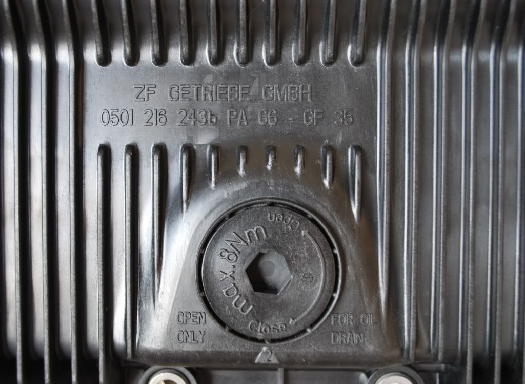

  15. il_Conte
    il_Conte Presidente Onorario BMW
    12.382
    422
    13 Aprile 2008
    677.012
    nessuna
    Bmw per esempio sbaglia nel
    Etk !
    Tutti i 3000 twin turbo hanno il 28!
    Loro scrivono 26 e per cercare un pezzo ce una confusione assurda .
    Anche se alcune auto hanno convertitore dei twin turbo da 700 nm , avendo rapporti lunghi e centraline tarate diversamente si comportano al rilascio come se premessi la frizione .

  18. Ervis E90
    6.001
    187
    28 Agosto 2010
    46.204
    BMW
    :eek::eek::eek::eek: #-o
    cazz dici Ugo, la Serie 5(3000cc d) monta il 6HP26/28Z
    se non erro il 6HP26X viene montato sulle X5 E53.
    stessa confusione fanno anche con il 6hp19 e 6hap21, ok che sono quasi identici e molti componenti sono intercambiabili, pero se ci mette il cambio giusto è meglio.
    Ultima modifica di un moderatore: 5 Aprile 2012
  19. il_Conte
    12.382
    422
    13 Aprile 2008
    677.012
    nessuna
    Ervis ha sempre buon occhio!
    per la coppa Zf l ho pagata 115 euro compresa spedizione, ebay, dalla germania.
    stesse scritte come quella originale. a dire il vero le scritte le ricordavo perche è la terza coppa che cambio, dato il poco costo (200 euro tra olio e coppa ) ogni tanto mi viene in mente e cambio tutto .
  20. Ervis E90
    6.001
    187
    28 Agosto 2010
    46.204
    BMW
    ecco la coppa originale
